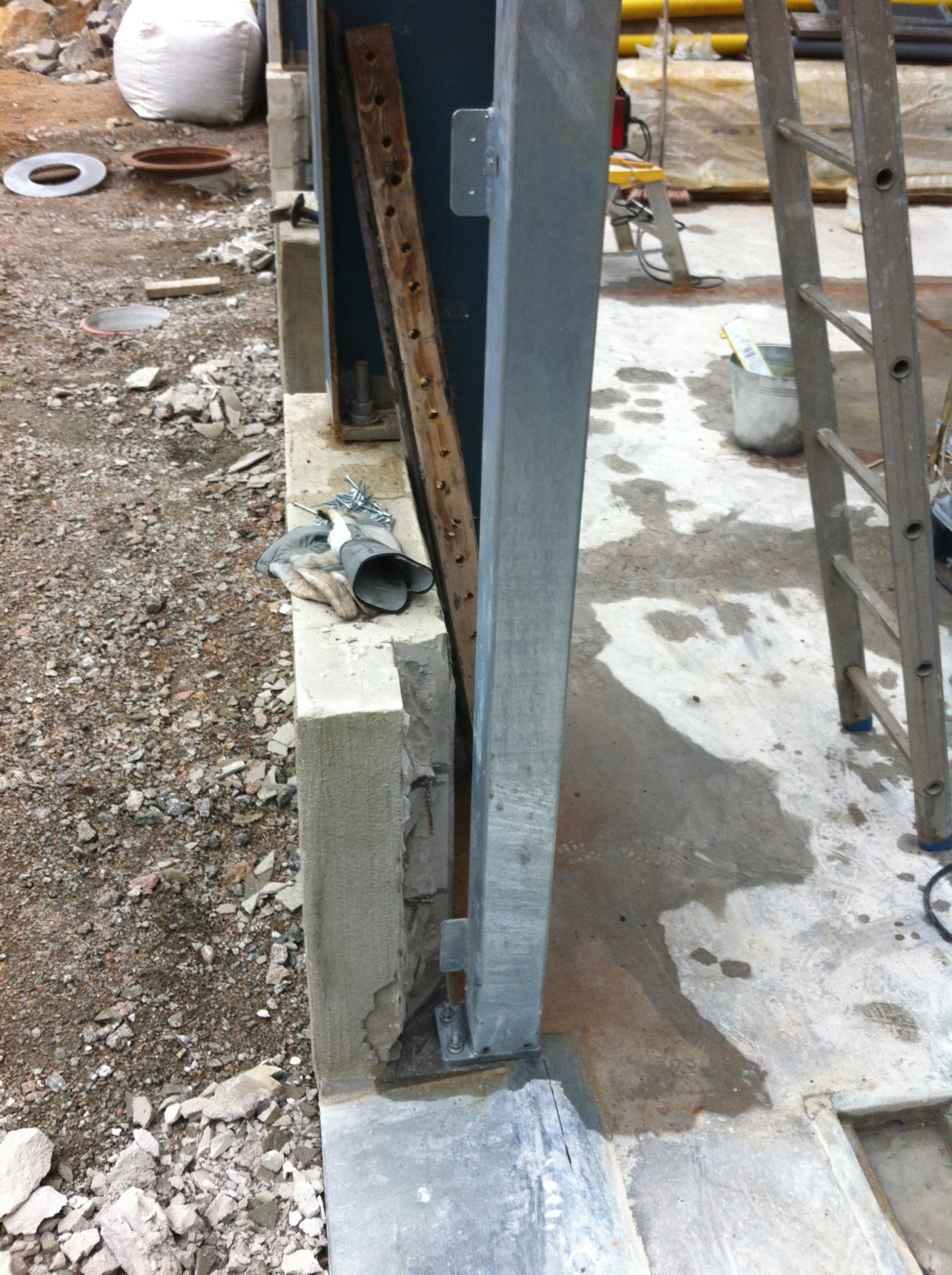

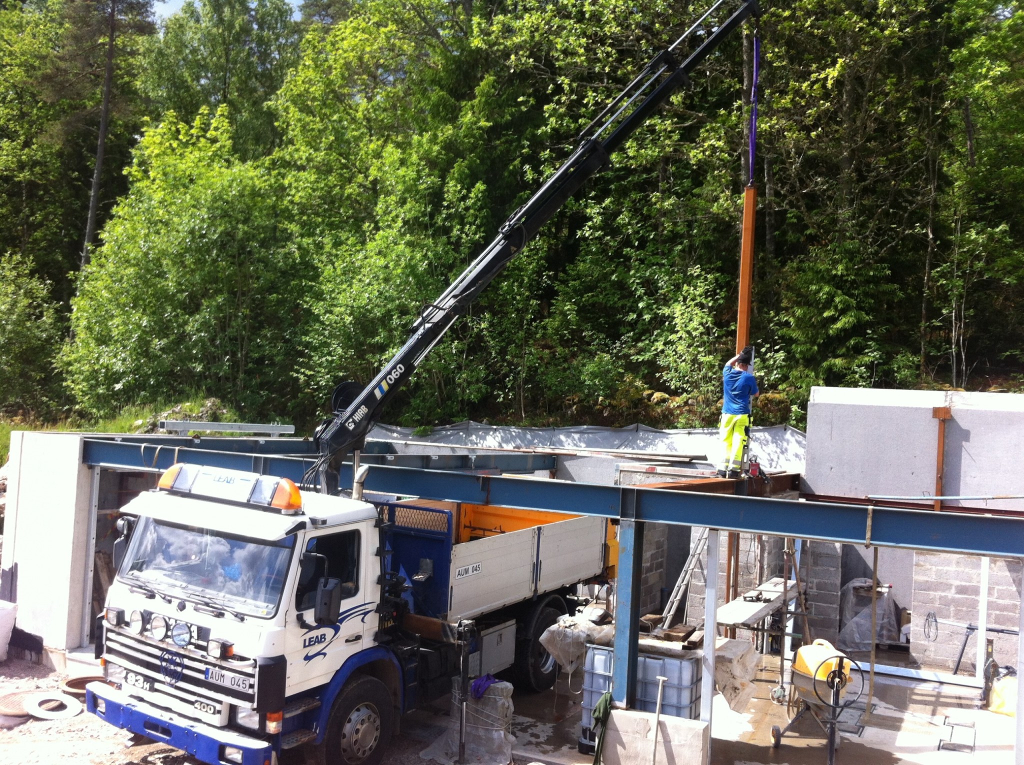

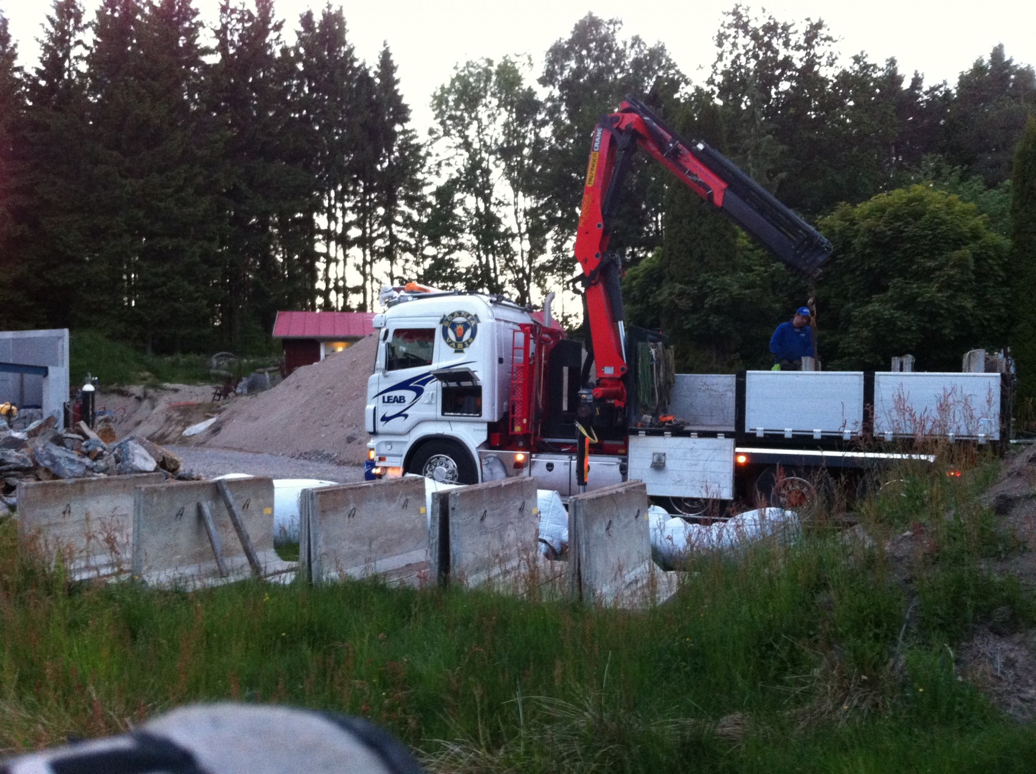

Har förberett lite för uppfarten till andra våningen nämligen hämtat lite L-stöd.
Som vanligt fixade Ljungskile Entreprenad transporten utan missöden.
Betongbjälklaget kommer den 5 juli och montage 6 juli som det ser ut nu:thumbup:
Haft god hjälp idag och monterat stolpar, både den som skall hålla skarven på limträet som syns på bilden men även den som skall hålla limträet i trapphuset.

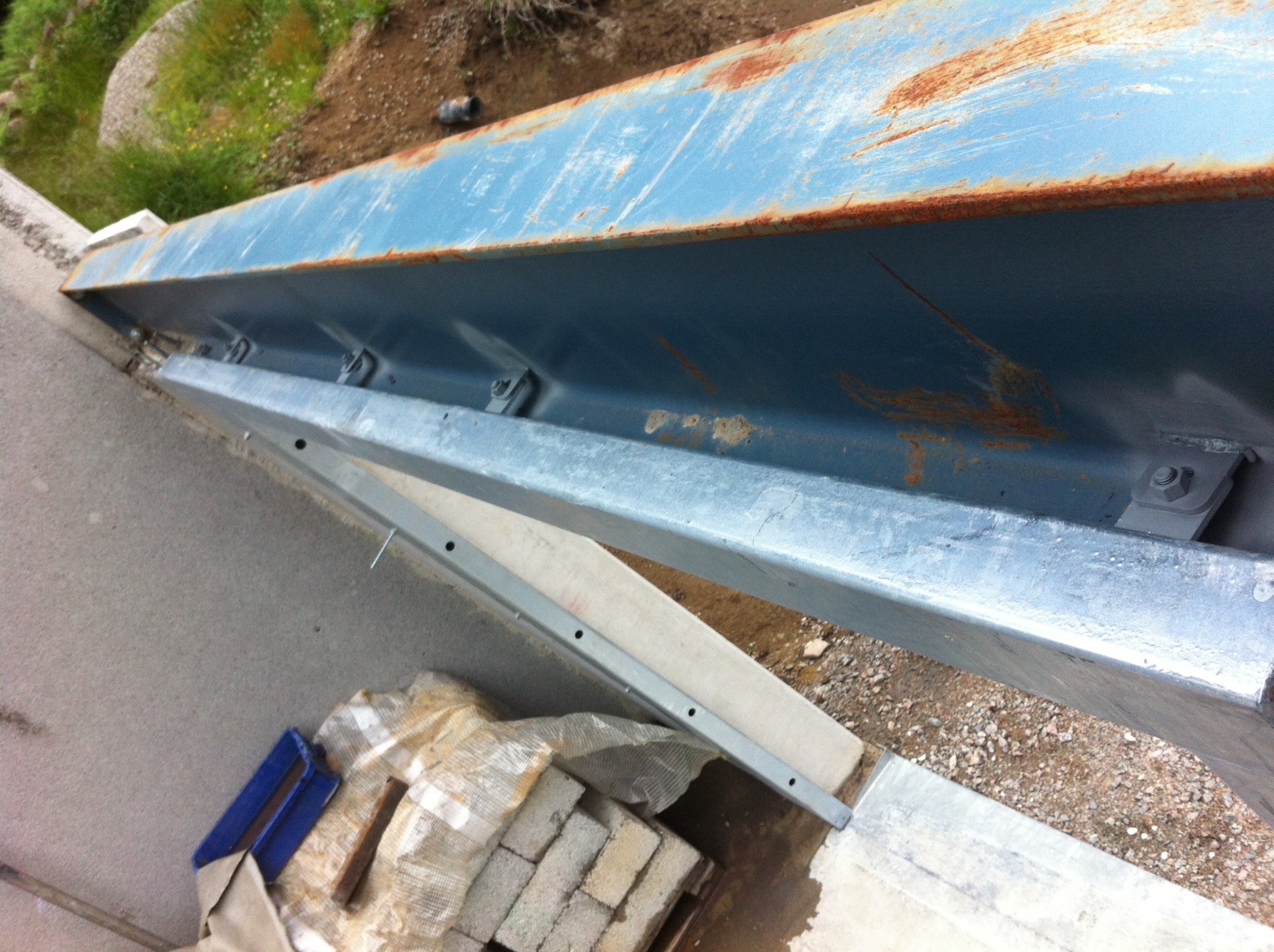

Har även lyft in karmarna som varmgalvats idag. Skall montera dom i veckan samt ingjuta dessa emot Lättklinker elementen så det kommer nog bilder i slutet av veckan på det.

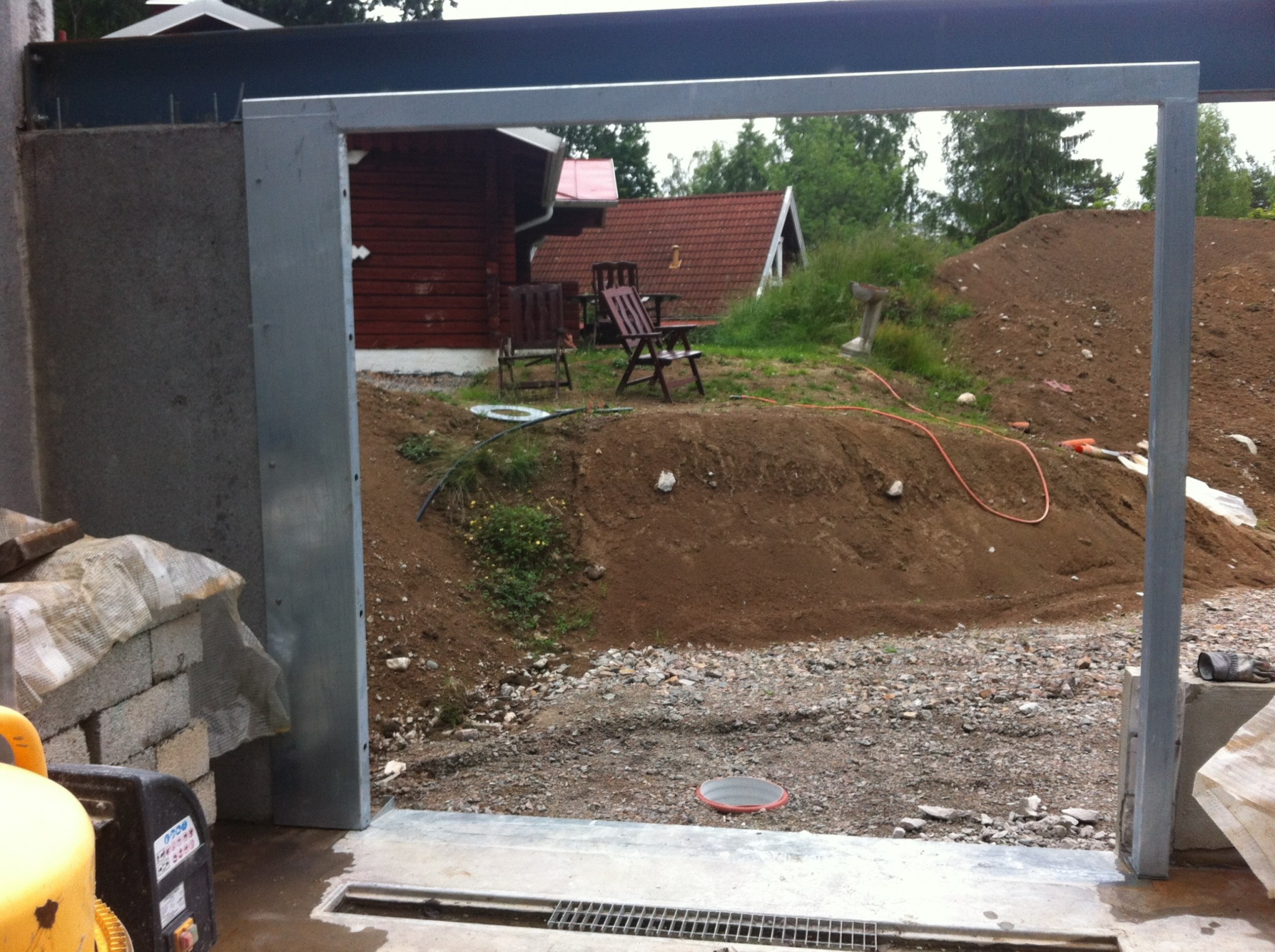

Monterat fast karmarna idag.
Nu kan man tydligare se tanken med specialplåten jag fick bockat. Borrade och körde i kem samt gängstång o Lättklinkern och dom synliga hålen som blir i ytterplåten p.g.a. komma in med hylsan och spärren för att dra åt karmen täcker jag med ett plastlock som jag kollat in på Wiberger i GBG.
För dom som inte känner till Wiberger så kolla på www.wiberger.se där finns alla optimala handtag, täcklock och rattar etc mest för maskinkonstruktion men även användbart till bygge.
Har även svetsat fast karmen i stålstommen uppe med några laserskurna ställbara fästen.
Totalt slår karmarna på ca 1mm / m och det tycker jag då är ok.
