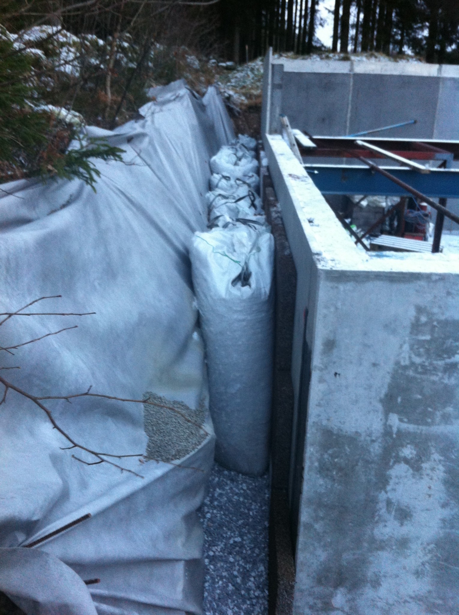

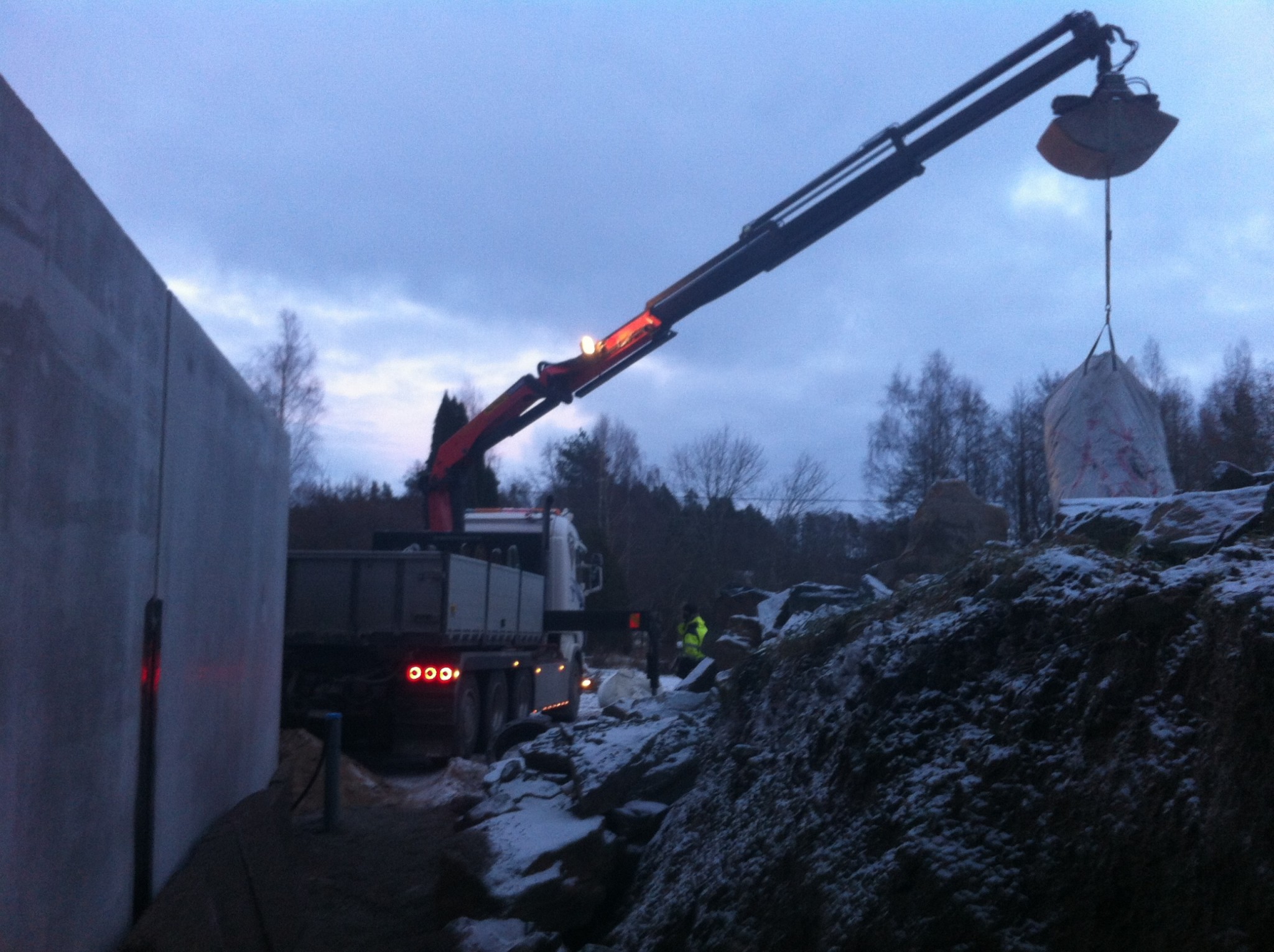

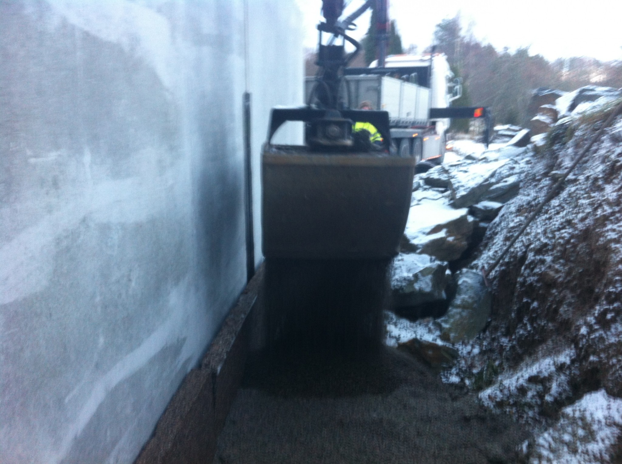

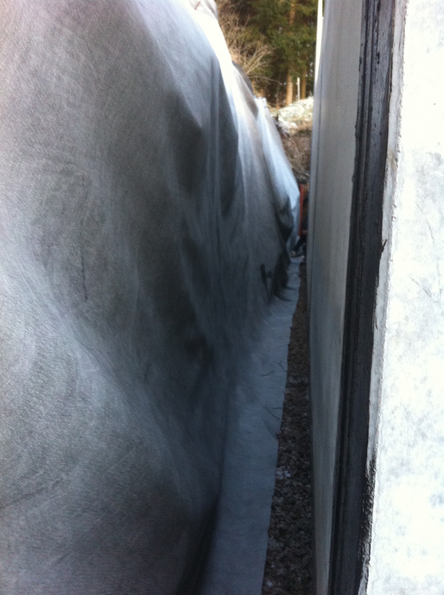

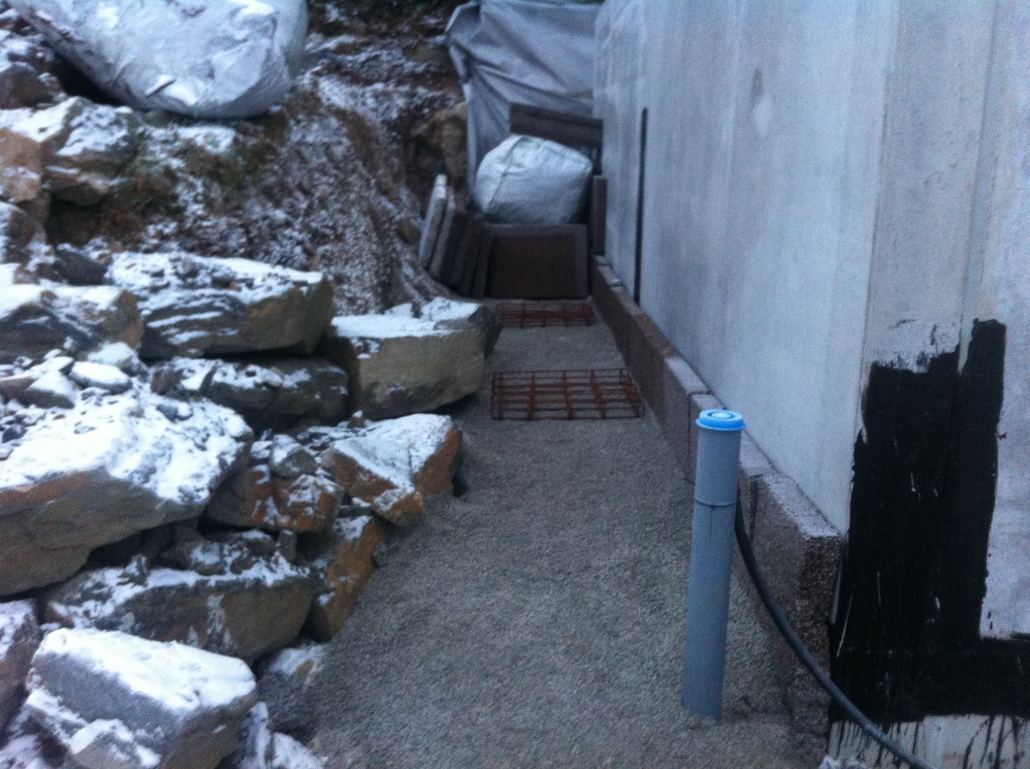

Då har jag börjat med återfyllnad.

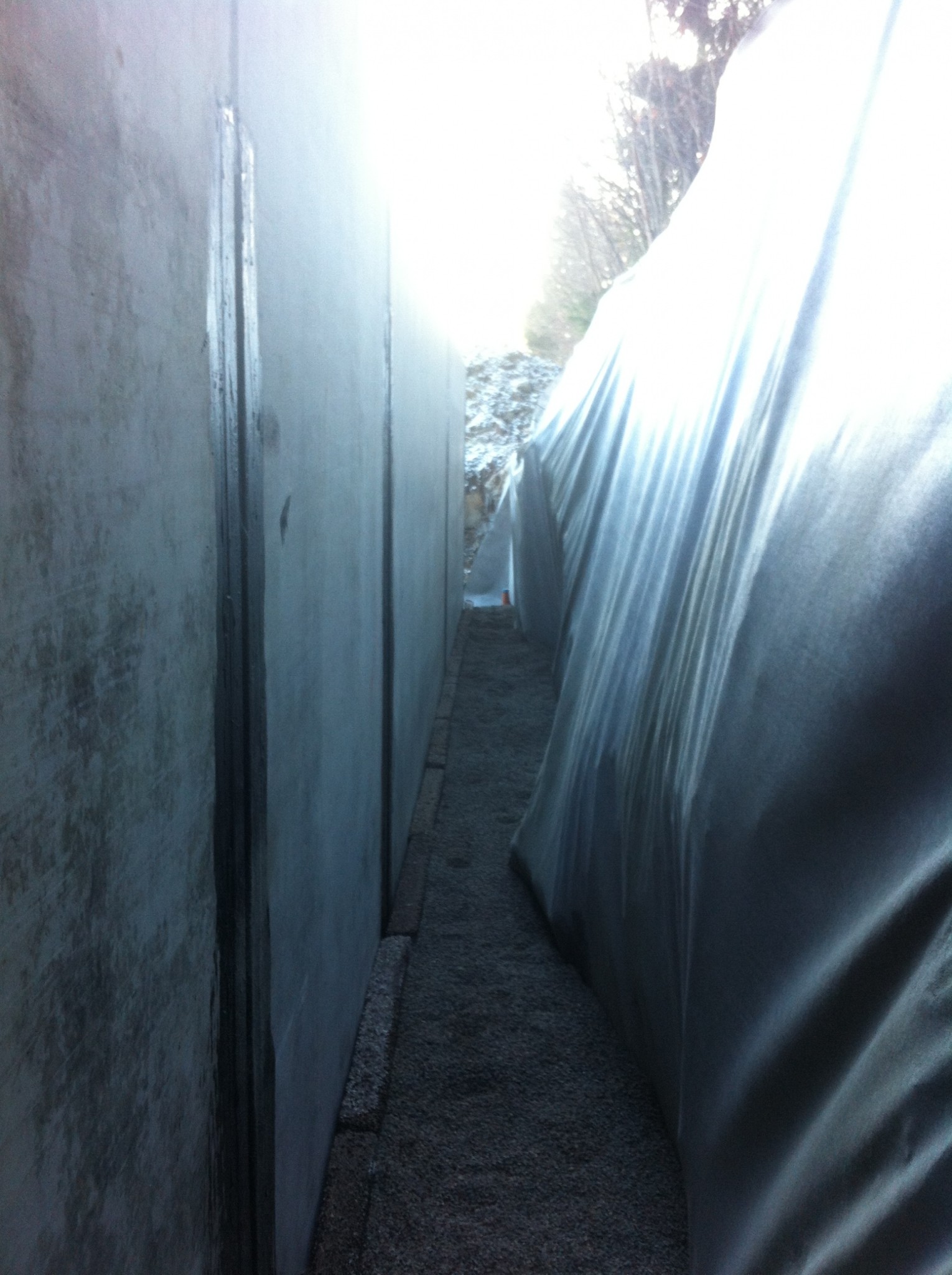

Fått upp duk emot slänten funkade fint då duken är 5m bred och jag sparade en remsa på ca 300 mm i botten så vattnet kan rinna ut till dräneringen.

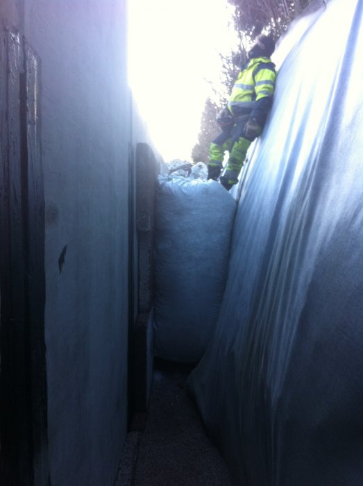

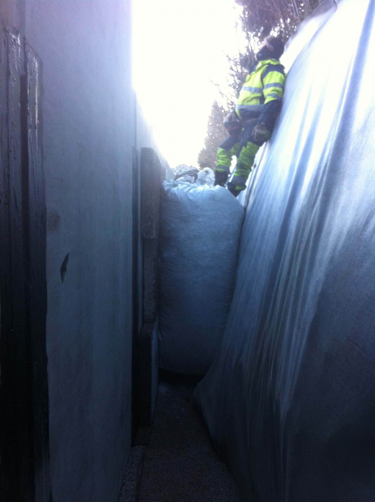

Mina stora sackosäckar med riven frigolit.
5-8 grus lagt i botten 600 mm upp som täckte hela Pordränslivan.
Fick in dessa riktigt bra och fick packat gruset så dom har bra anläggningsyta emot betongen
Blir rätt stort när man kan byta hjul på tre axlar på en lastbil dock får flaket av.

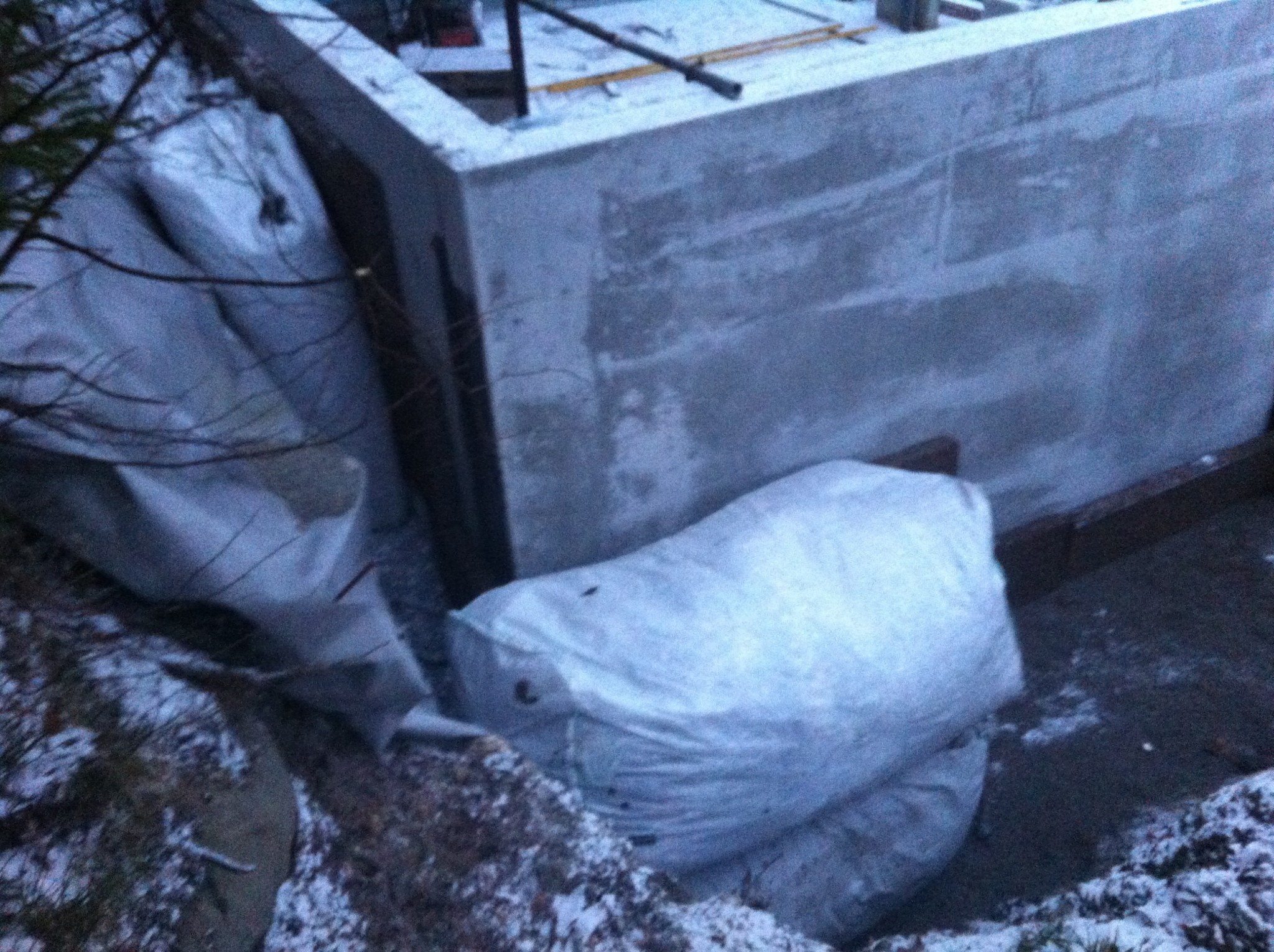

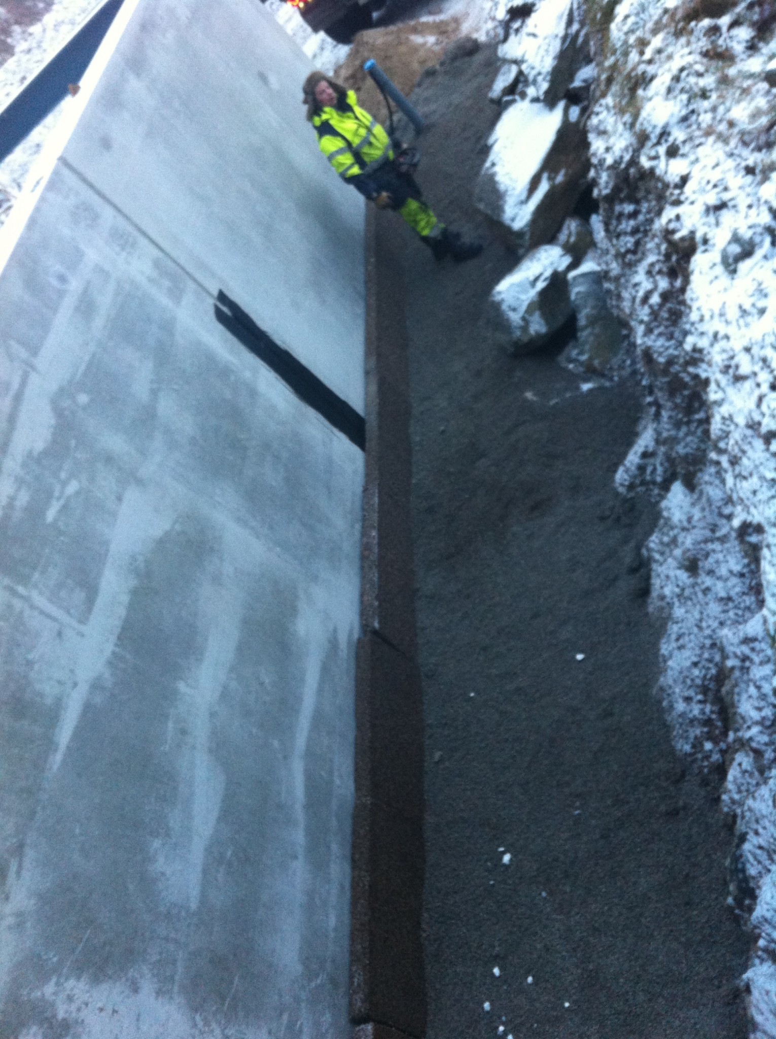

Säckar påplats
Grus in på gaveln ca 400 mm tjockt
En säck kvar vid varje hörn
Grusbädden klar
På gaveln lägger jag säckarna ner för att få bättre höjd, här blir det endast fyllt ca 2m räknat ifrån färdig byggbotten.

Har fått några frågor angående K värdet i väggarna och det ligger på 0,17 som tydligen är någon norm det skall va i väggar.
Fick även uträknat att om man ser till baksidan med 100mm pordrän jag har där samt säckarna med frigolit så har jag ett K värde på 0,04 rent teoretiskt.
Säg då istället att jag har 0,10 i praktiken, det är inte illa pinkat

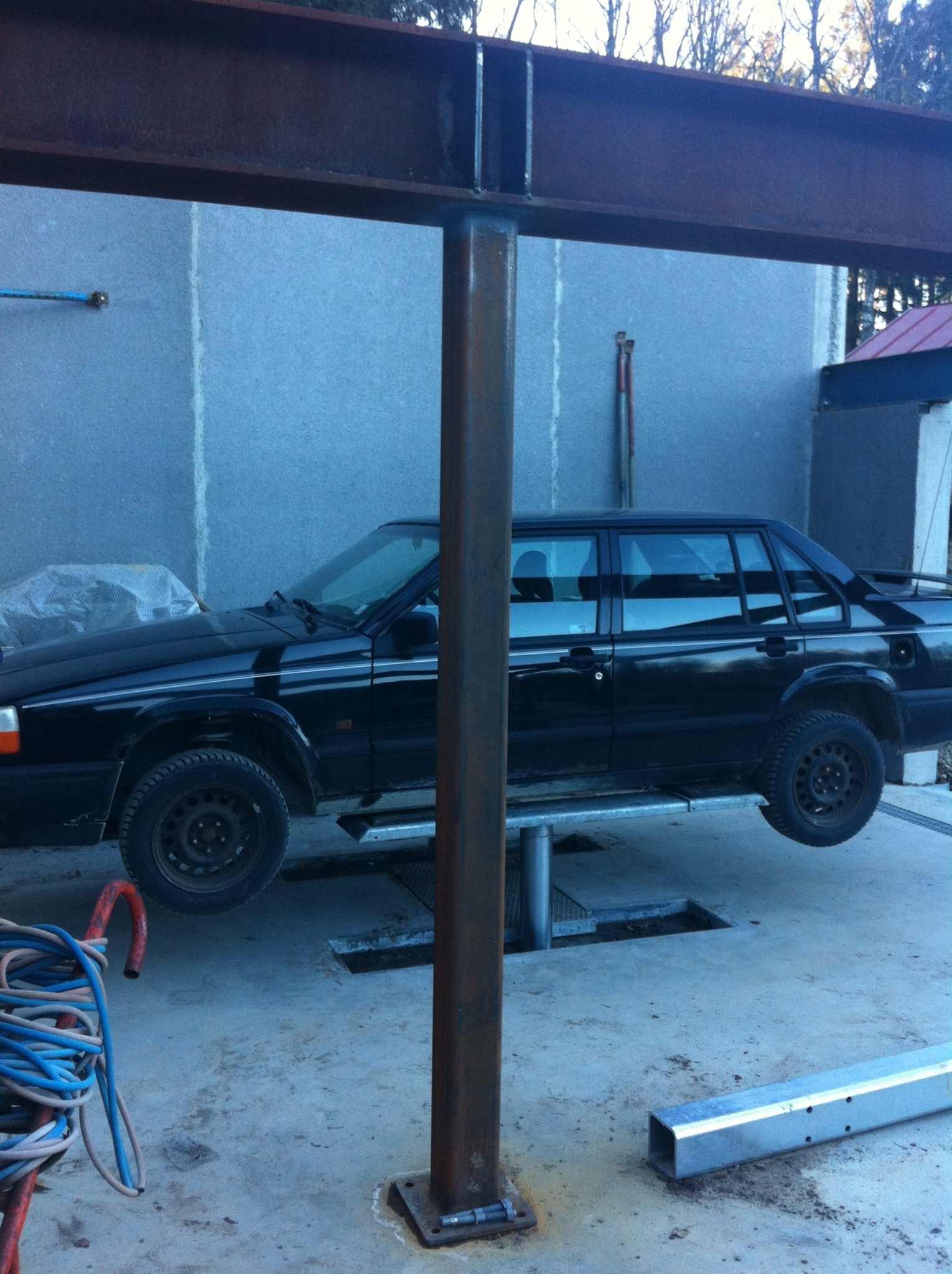

Men har iaf fått upp den enda själva stolpen som jag är tvungen att ha som skall hållla indirekt skarven emellan limträbalkarna i taket.
Nu skall det bara livplåtar i balken som skall brännas fast men det får jag få gjort när det eä några grader varmare.

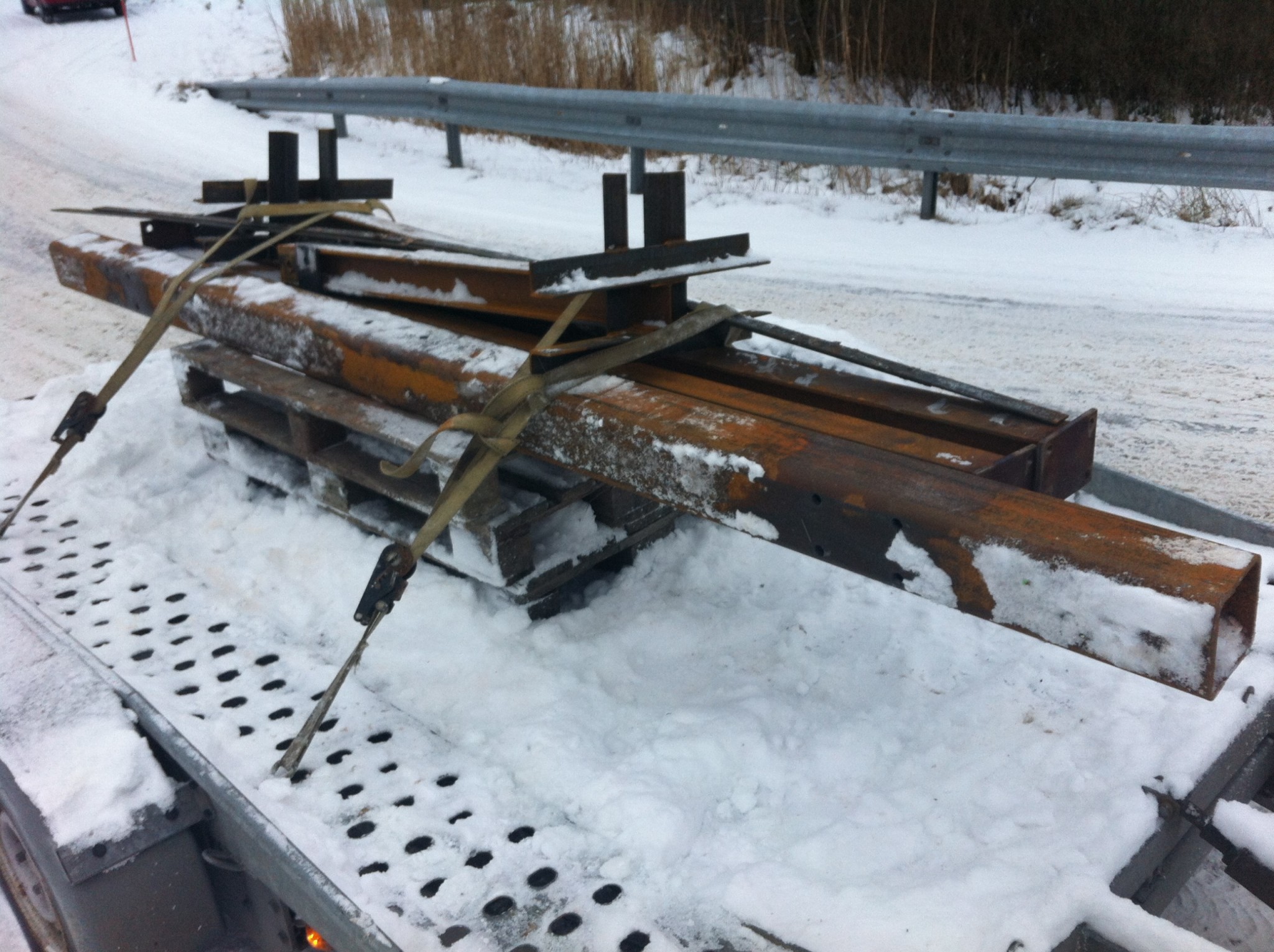

Har även fått kört ett litet lass på varmgalv
Balkarna som skall minska marktrycket för porten på andra våningen fick jag lämnat efter jag fick kört lite rörtråd på stolparna och dess infästningar.

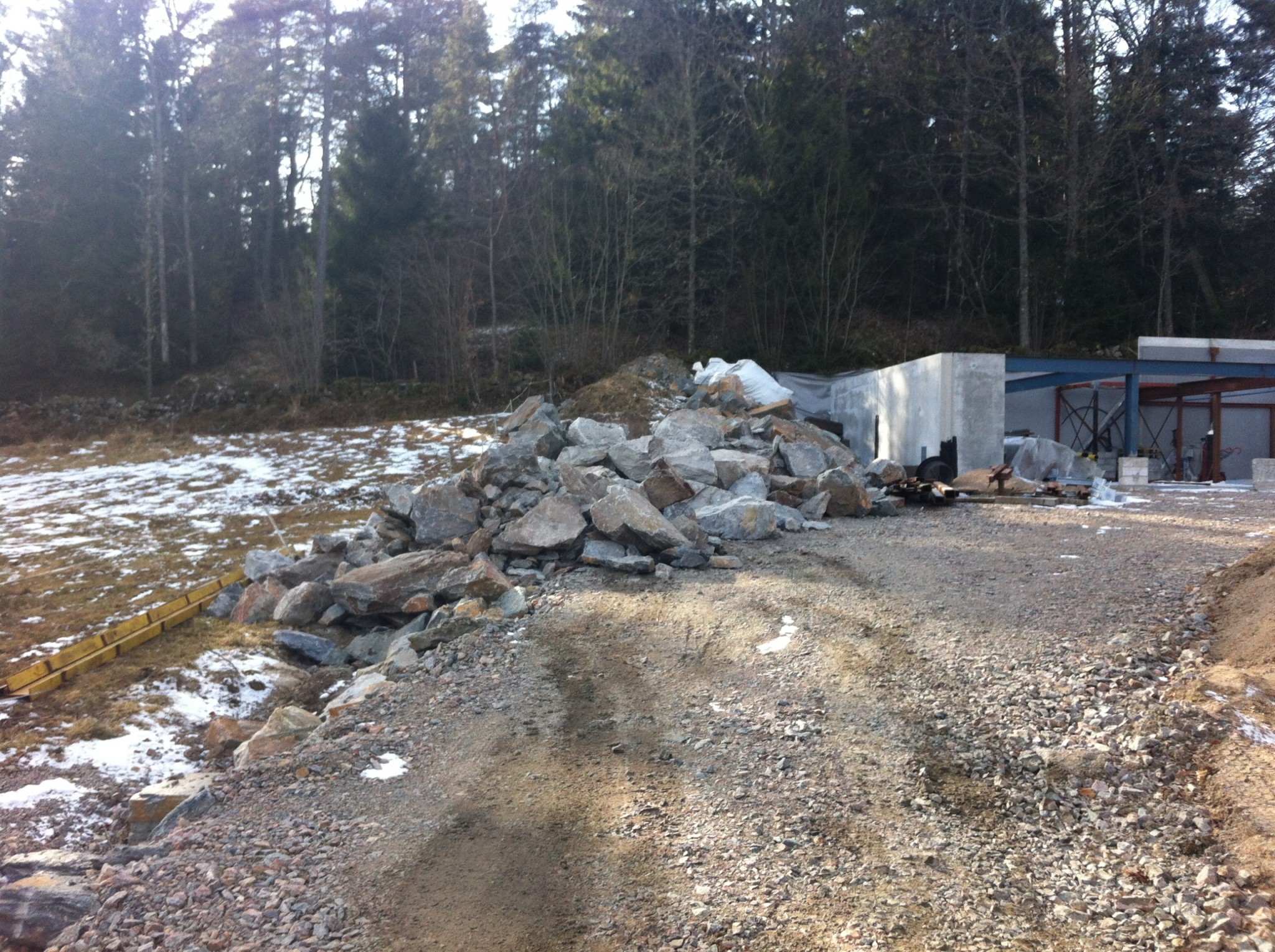

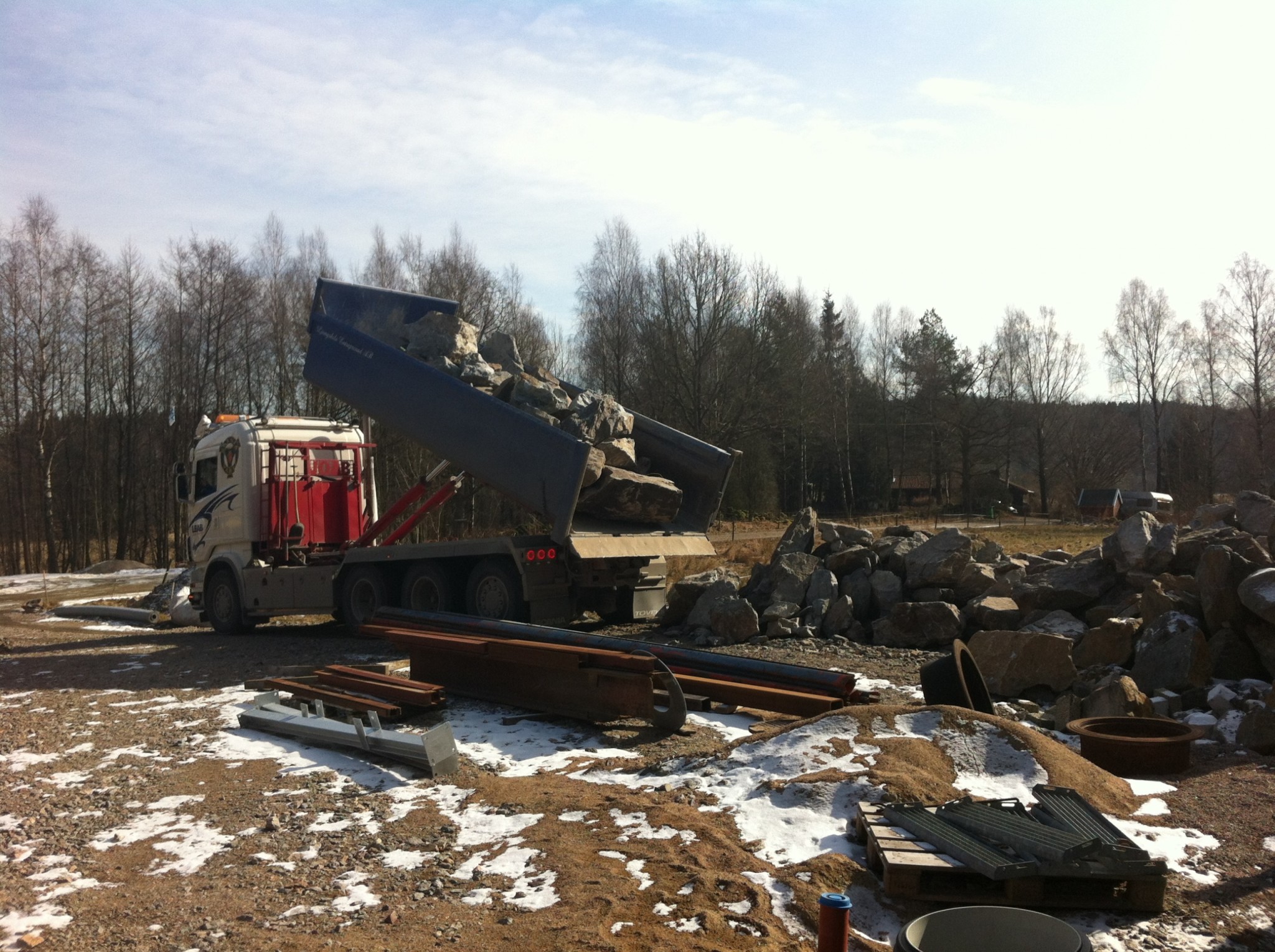

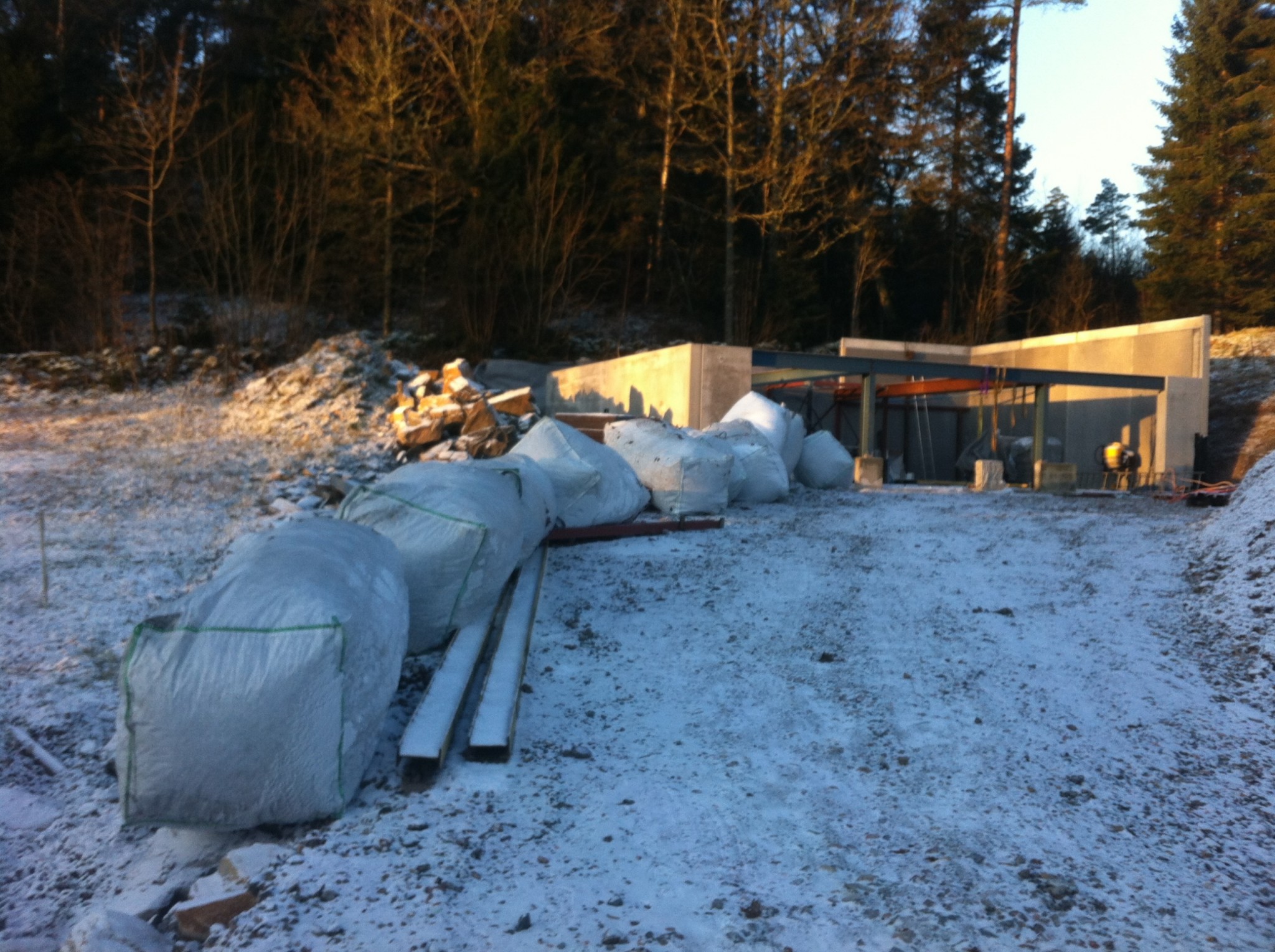

Idag fick jag fem lass med sprängsten.
Dom stora blocken skall staplas en bit ifrån väggen för att motverka mark trycket vid porten på andra våningen och det mindre skall användas för att göra planen framför större.
Annars är det ju svinkallt ute så då får man hålla till i mitt andra garage och skruva

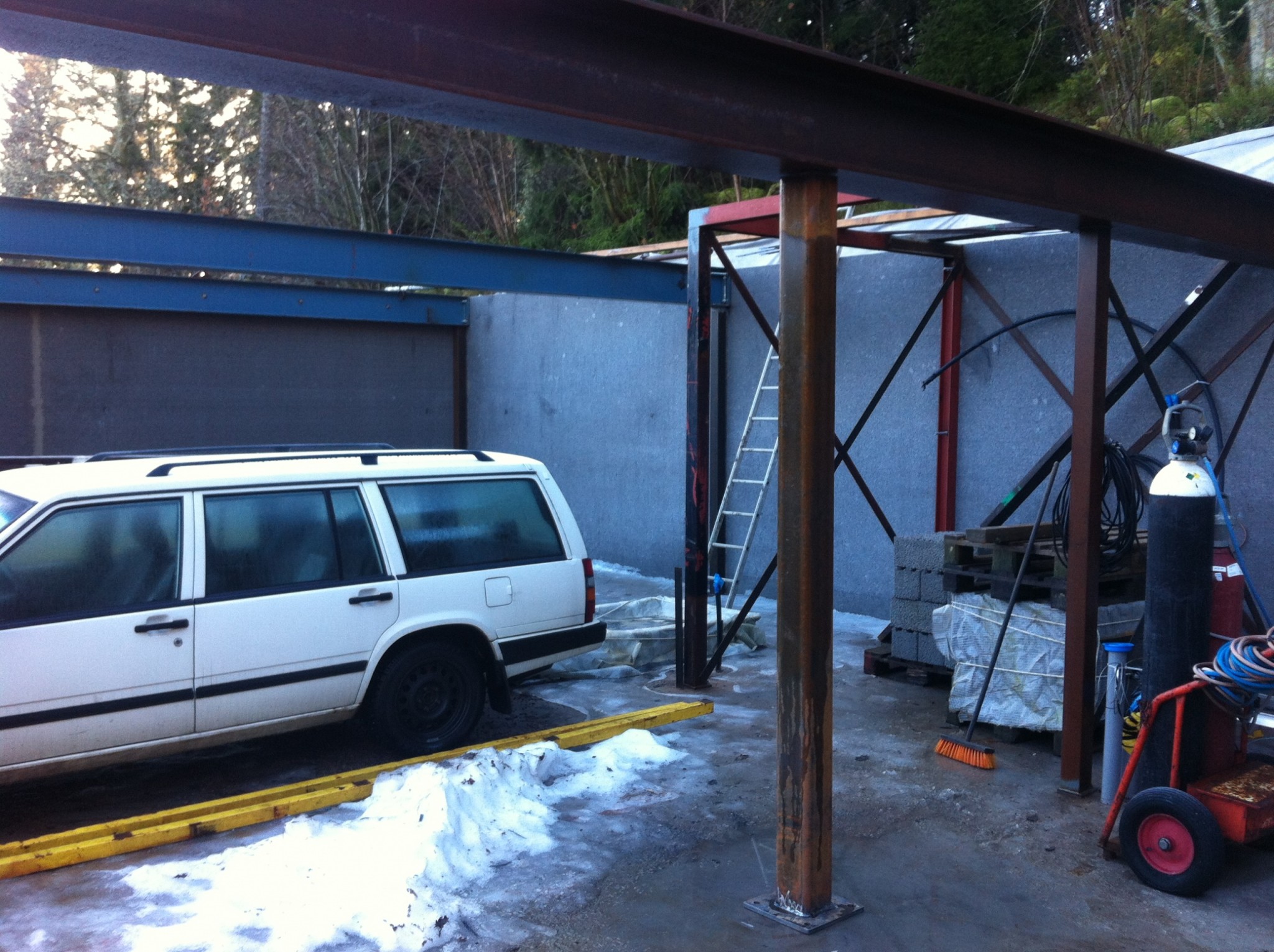

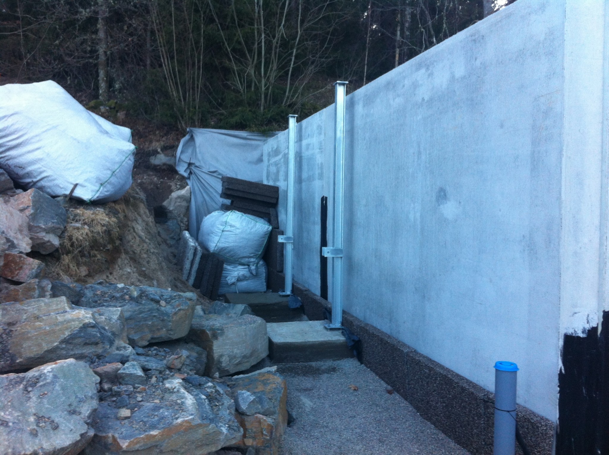

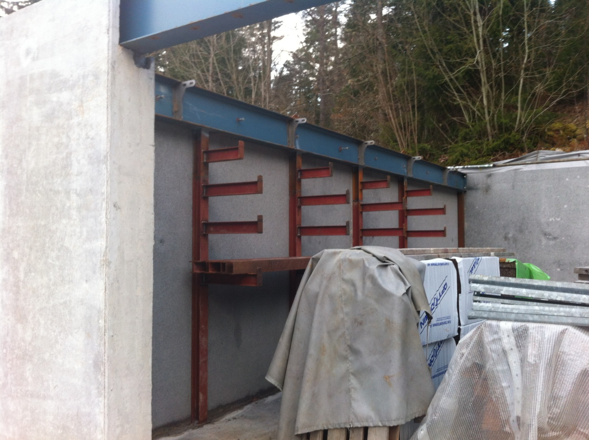

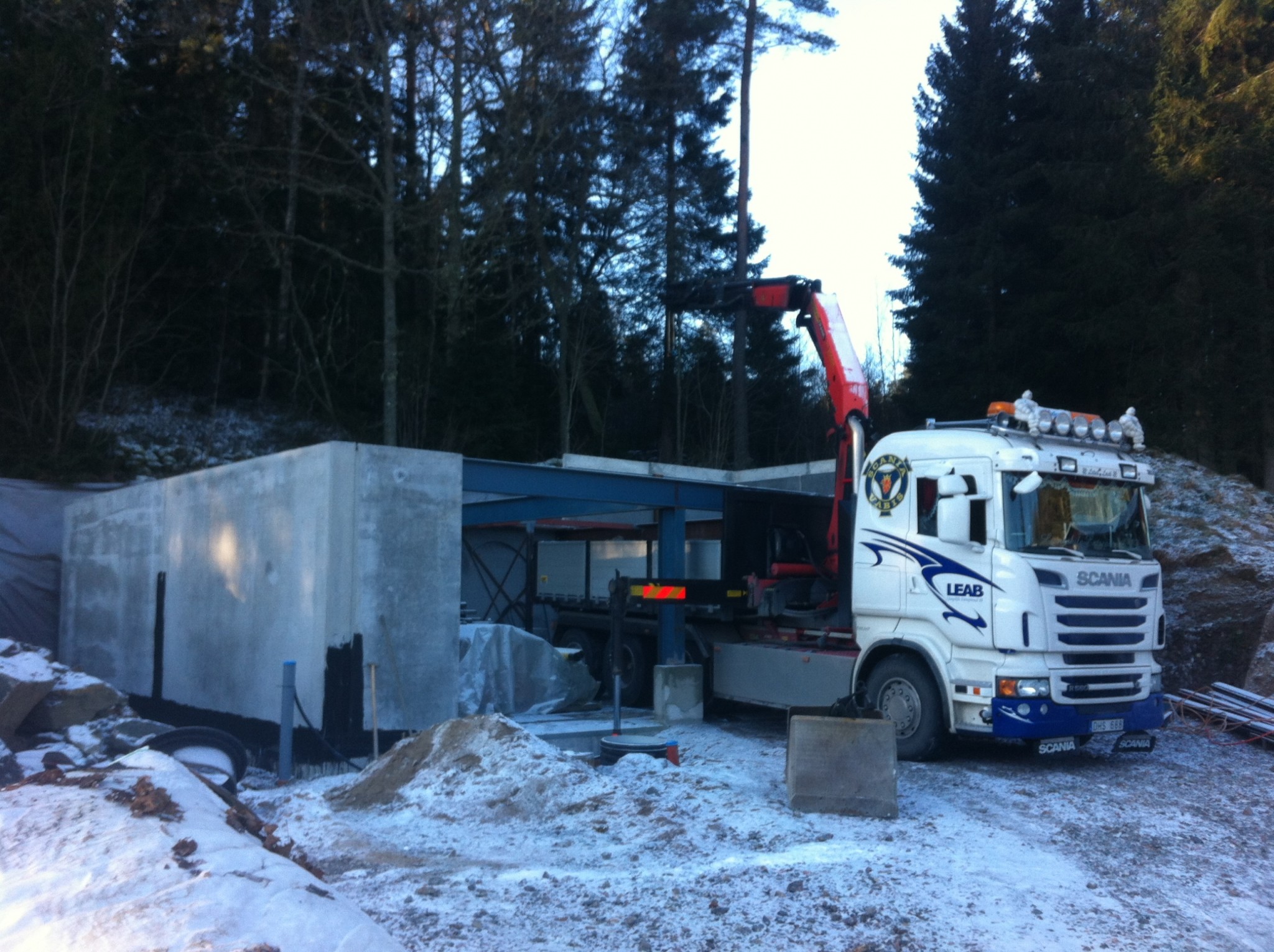

Stolparna uppe för markavlastningen nu får jag kolla lite med lastbil och lyft på överliggaren.
Stolpen fastbränd och förstärkningar nästa i livet på balken.
Tänkte att jag skall nästa upp alla livplåtar och traversupphägningar som e på g med pinne och sedan ta ut sprutan så jag kan köra fast dom med rörtråd.
MYCKET snabbare och rörtråd har ju bra inbränning i materialet så det är jag inte orolig för att det skall haverera.
Vanligt tråd till MAGen hade jag aldrig kört med.

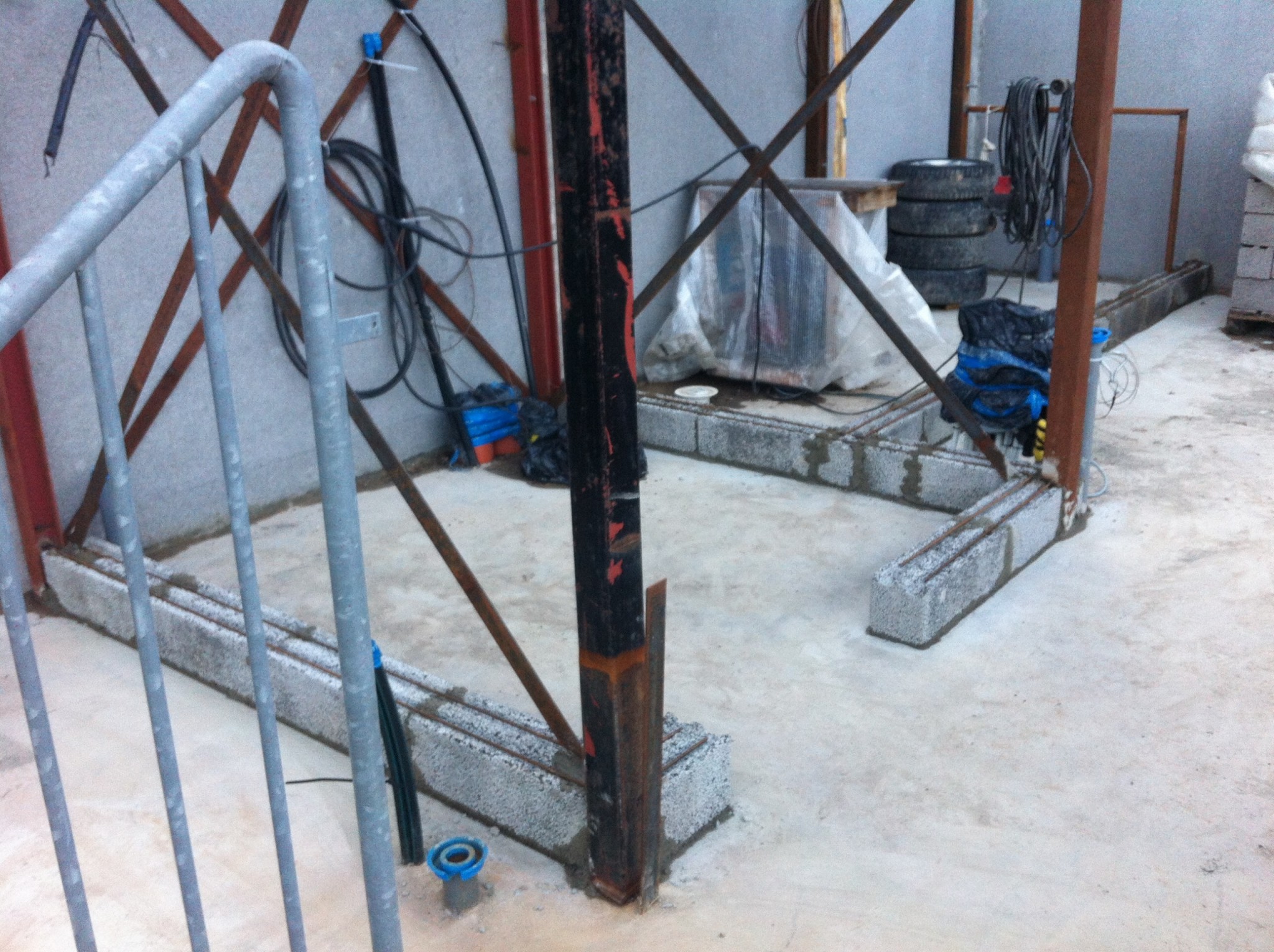

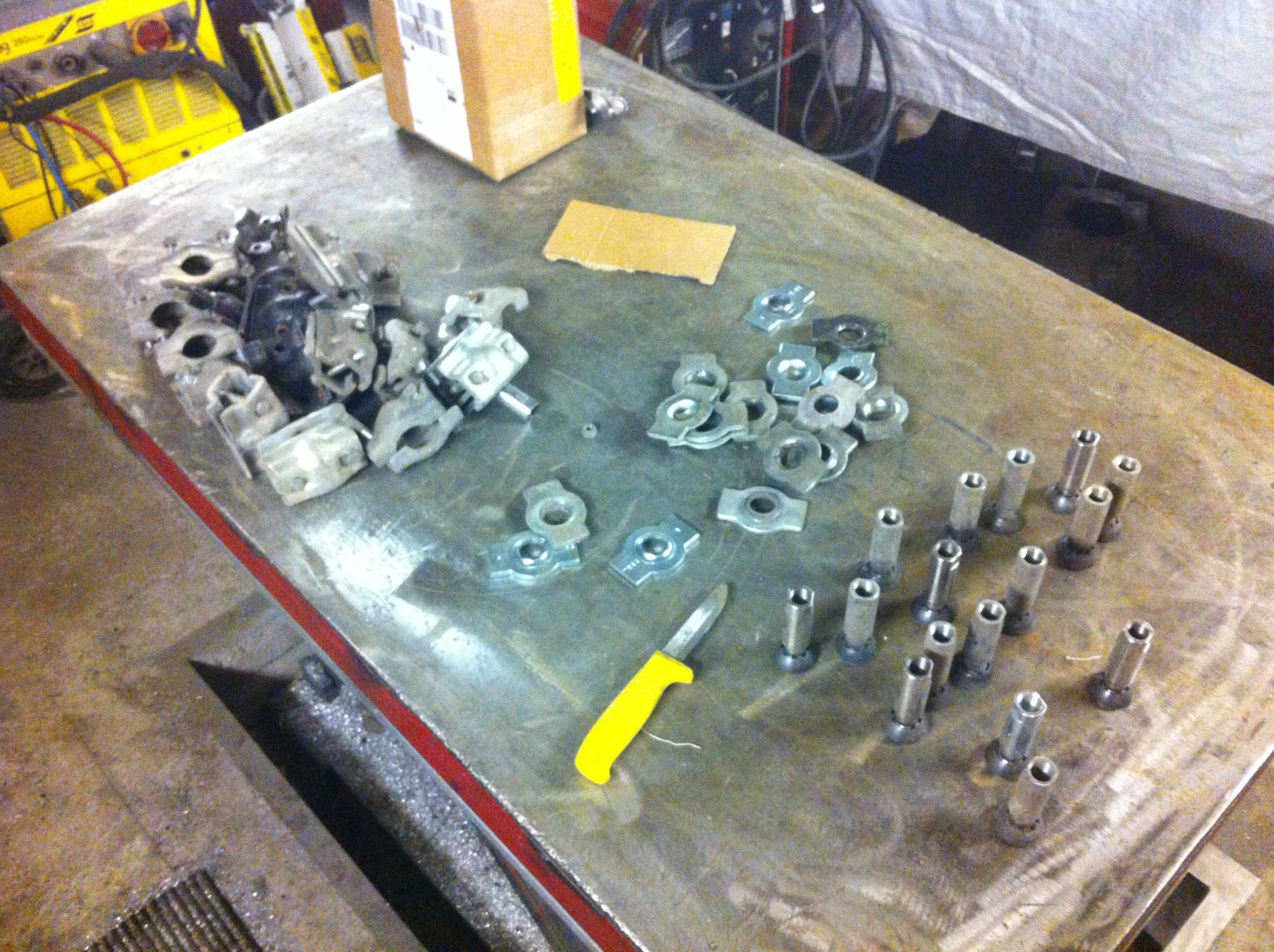

Materialstället uppe, svetsat uppe och expander i betongen.
1200 mm ifrån plattan pga att då kan man ha plåt på vagnar under alt tex bandslipen.

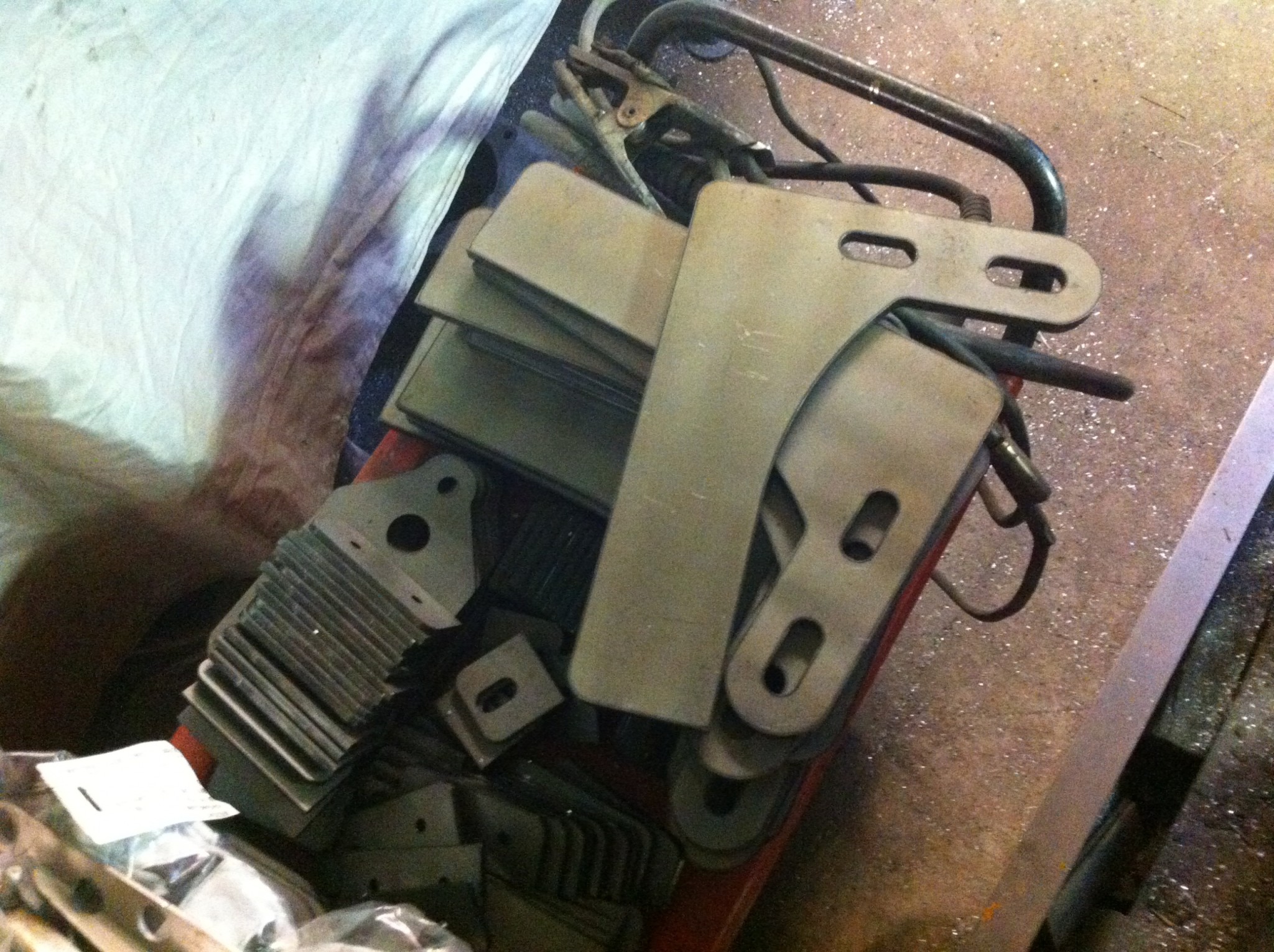

Traversupphägningar laserskurna i 10 mm "farmer iron" efter egen design.
Hämtade häromdagen en stor laddning med dessa fästen samt en mängd små optimala fästen till tex portkarmarna.
