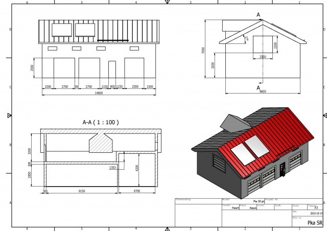

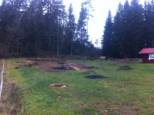

Tänkte efter några påtryckningar lägga upp en byggtråd på mitt lilla hobbygarageprojekt.
Tanken är att det skall se ut såhär
Detta är ett av utkasten som en kompis har ritat.
Tanken är suterräng garage ingrävt i en slänt.
Toalett samt trapphus på nedervåningen.
Övervåningen förvaring.
Billyft samt lite tjockare platta på en del är också tanken.

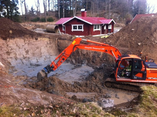

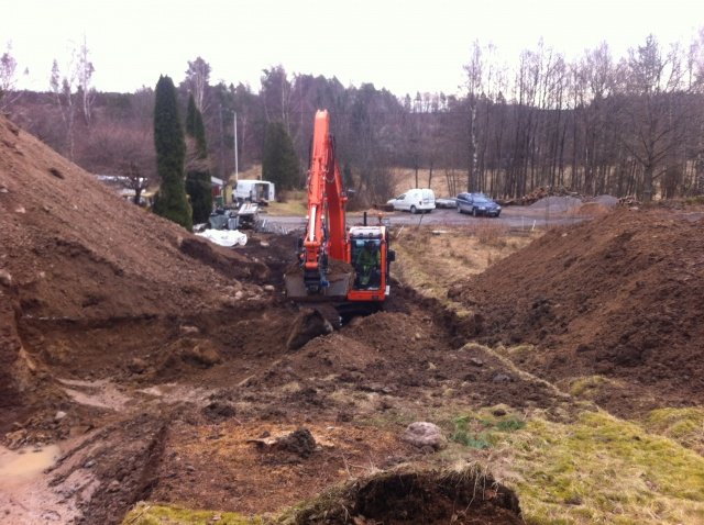

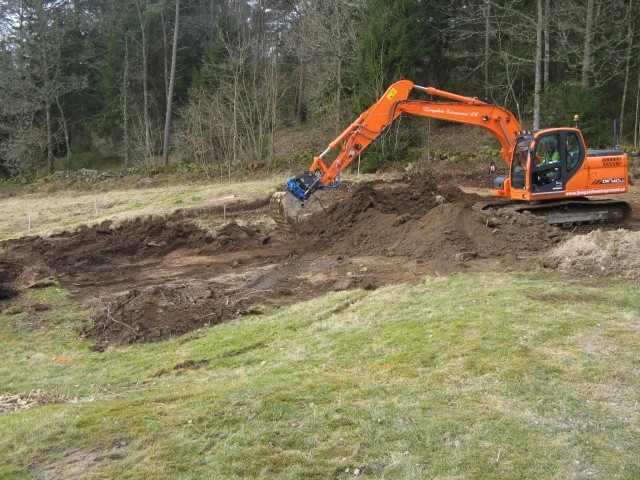

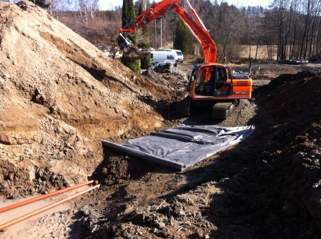

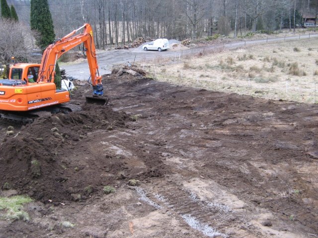

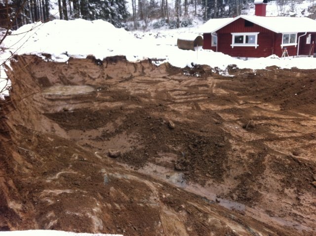

Några ifrån grävningen fram till dag 5.

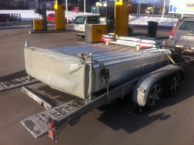

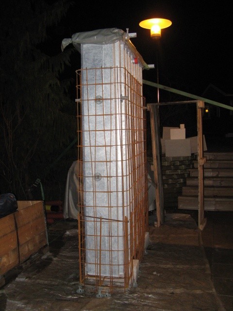

Sedan några bilder på liften som också inköpts.

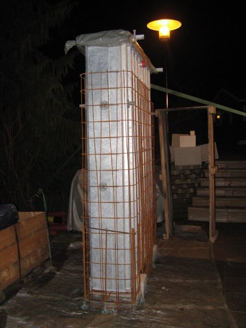

En golvförsänkt tvåpelarlyft som inte ser så stor ut men den ligger ca 3m under färdig platta.
Denna gjöt jag en betongkasun runt med en lite större klack.

Har redan tänkt på detta, bygger i en slänt och mellanplanet är tänkt att bli ett håldäck ifrån Kynningsruud.
Har beräknat belastningen till ca 500kg/kvm på detta och då räcker det gott och väl för bilar etc. Får in ca 5 bilar på mina 81kvm som det är tänkt, över lyften som har ett högre utrymme får jag ha någon form av förvaring typ kompressor.

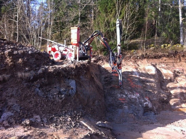

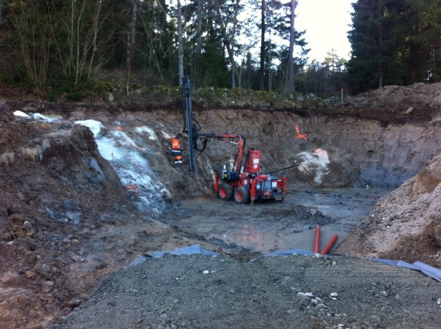

Mer bilder

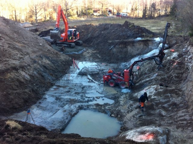

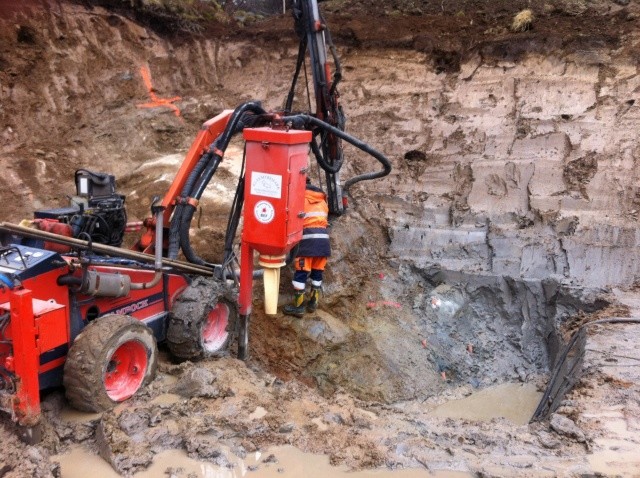

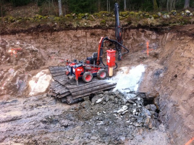

Grävarn stötte på berg när han grävde så Myrmarks bergsprängning fick rycka in.
Iofs detta är inte fel då spränga är billigare än att köra hit stenmassor

Grävningen till schaktbotten klar på översta bilden samt hålet för liften utgrävt.
Sedan sprängdes det för liften för att få ner den och att den står stadigt på berget.
Som man kan se är min tomt "lite" vattensjuk

Vart får man tag på en sådan lyft? Vad ser du för fördelar förutom att du slipper pelarna? Känns som det kan bli problem om något händer med den där nere:-/
