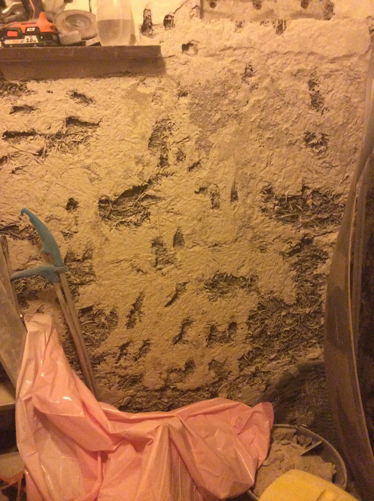

Bygger badrum i källare och har Träullit i väggen, kan jag sätta Våtrumsskiva?

Startade i våras en tråd om ytterväggen i badrummet jag håller på att renovera i källaren. Där hittade jag ett 5 cm tjockt lager Träullit på insidan av betonghålstenen. Det gav mig lite ångest eftersom jag är nybörjare på putsning. Därför har det också dragit ut på tiden.
https://www.byggahus.se/forum/byggm...a-pa-traullit-putsnat-hur-faster-man-det.html
Nu fick jag precis en snilleblixt: måste jag verkligen krångla med puts och motspänstigt putsnät på den smuliga ytan? Kan jag inte lika gärna sätta upp en våtrumsskiva? Exempelvis Jackons skiva av EPS med tunt putsskikt på. https://www.k-rauta.se/byggvaruhus/våtrumsskiva-jackon-20x600x2500mm
I allmänhet sätter man väl inte skivor på väggarna i betongkällare, men spelar det någon roll om jag putsar upp ett ytskikt på träulliten eller skruvar upp skivor? Funkar Jackons skivor eller bör jag använda våtrumsgips eller mineritskiva istället?

Jag skulle nog ta bort träulliten. Jag vet inte hur du har tänkt med tätskikt i badrummet men om du nu ska använda det kommer du stänga in det organiska materialet samtidigt som fukten kommer trycka på från marken utanför(antar att du är under mark och att det är en yttervägg vi ser?).

Träullit består till 70% av betong och är helt fuktbeständig. Den sägs vara mycket motståndskraftig mot mögel. I övrigt har jag tänkt att inte ha tätskikt på den väggen eftersom den är en yttervägg och det finns en risk för tillskjutande fukt.
