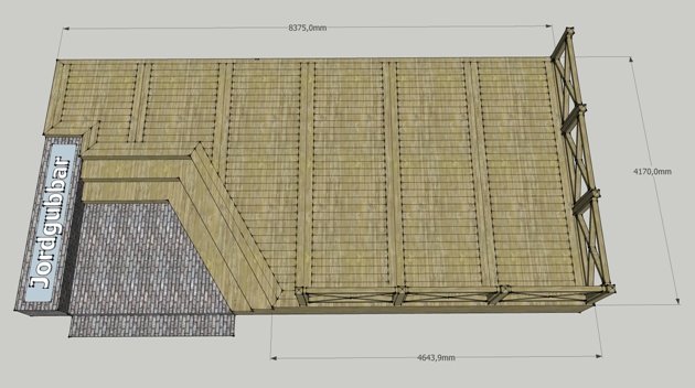

Hej igen
Så här kommer min altan att se ut och tänker höra om det räcker med 10plintar till den här utformningen?
Avstånd mellan reglar CC 680

snyggt med alla korta bitar..
men tänk på en sak, när det är nygjort e det tajt å fint...
sen torkar all din trall även olika på längde å du får en himla massa olika avstånd på springorna. ser inte klokt ut enligt min mening...
ville bara varna dig för det!

Vad har du tänkt att använda för regeldimensioner? :)
Bärlinor 45*195
Golvreglar 45*145
Trallvirke 28*120
Jag vet att det krymper på bredden men att det krymper på längden har jag inte ens hört talas om.... Någon fler som har kunskap om detta?
jag vet att det kommer att krympa på längden me!!!:|
mvh
snickar estwing
Okej, men hur mycket kommer det att krympa per meter om jag säger så... någon som vet?
Sök på spännviddstabell och kolla hur stora spännvidder de reglar du tänkt använda klarar av.
Spontant verkar det funka med 10st plintar + bärlina i husvägg.

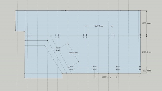

Så här hade jag tänkt ställa plintarna:
Räcker det!?
Det kommer funka. :)
Bara du har en 'plan' för trappen.
