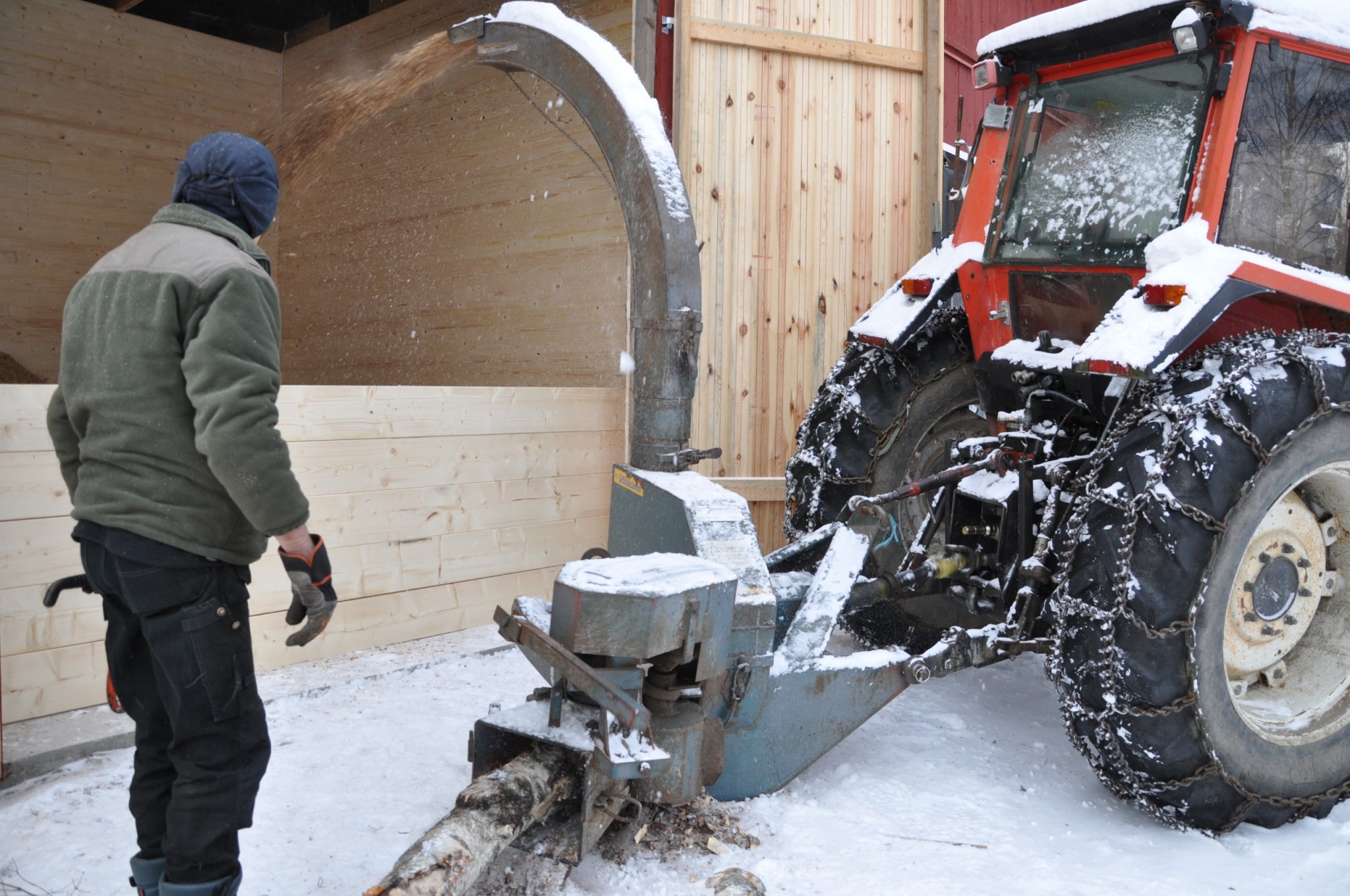

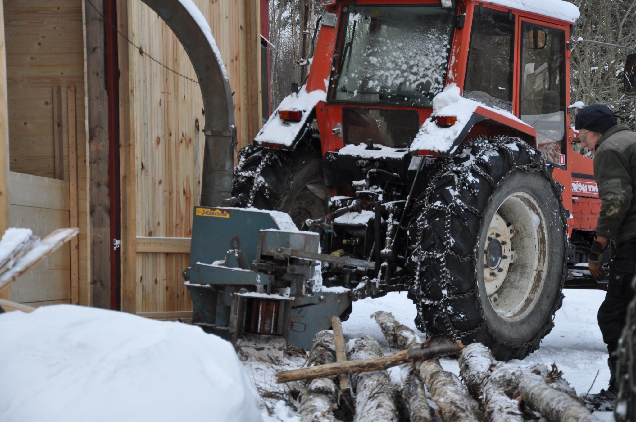

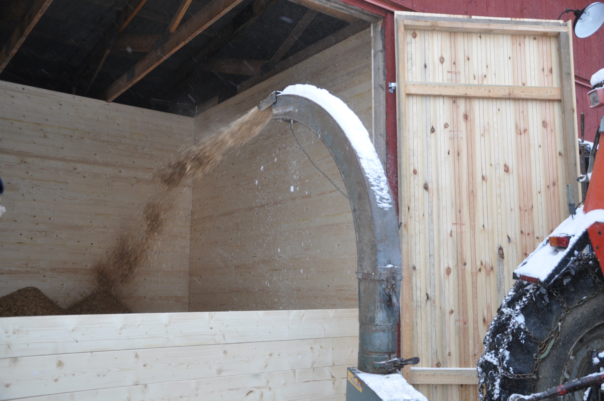

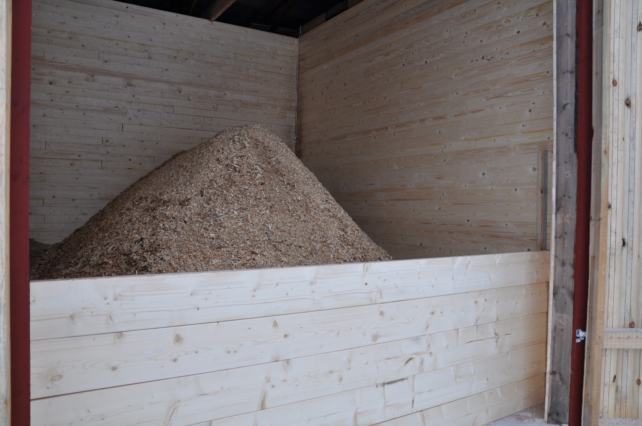

Ska inte flisen torkas innan den bränns ? Eller är långveden redan torr ?
Långved är (kan) vara torr nog.
Långveden har legat på hög i 2 år, så den är torr nog........
Ska prova att göra en "ugnstest" för att kolla fukthalten.

Är dom så känsliga på fukthalt? Blir det inte bara lite sämre verkningsgrad?
De är tydligen inte så känsliga, men det är ändå intressant att veta för att utvärdera sin vedhantering.

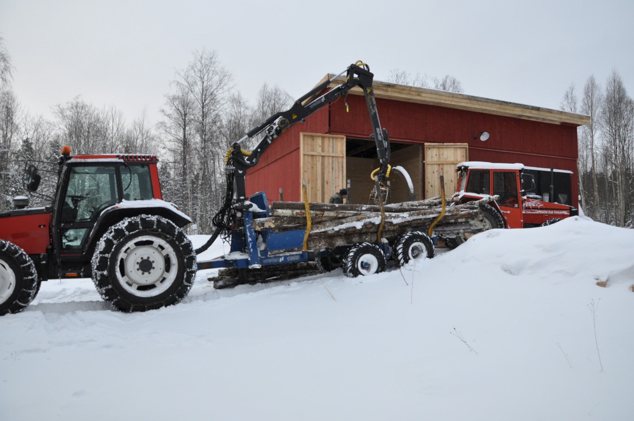

Blir mest avundsjuk på maskinparken.........känns lite orättvist om du äger båda traktorerna och vagnen.
