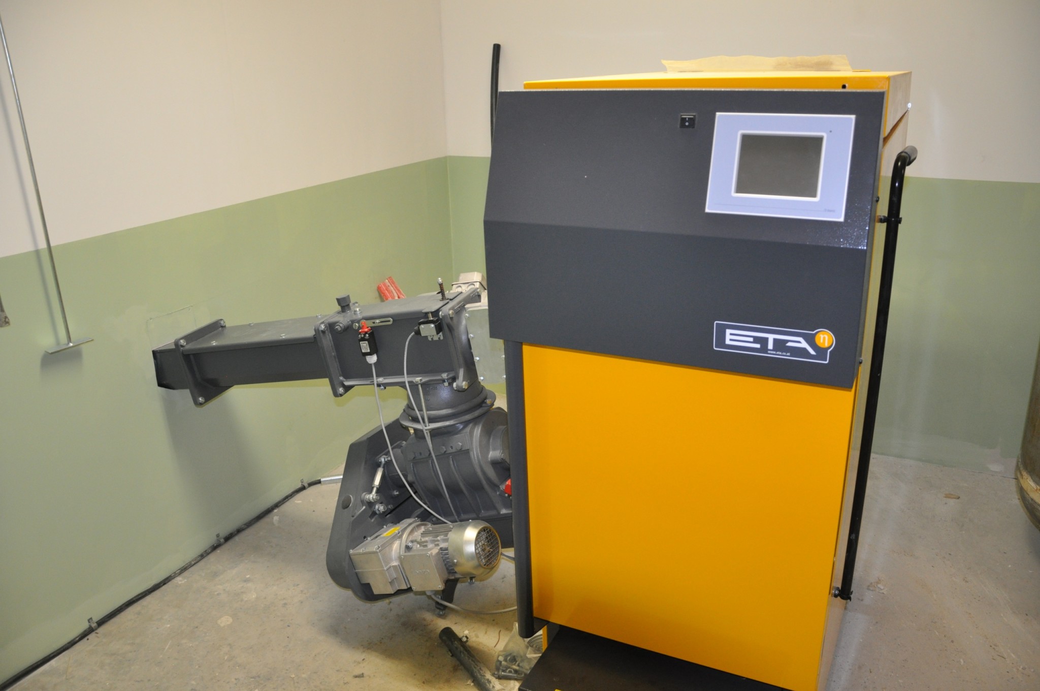

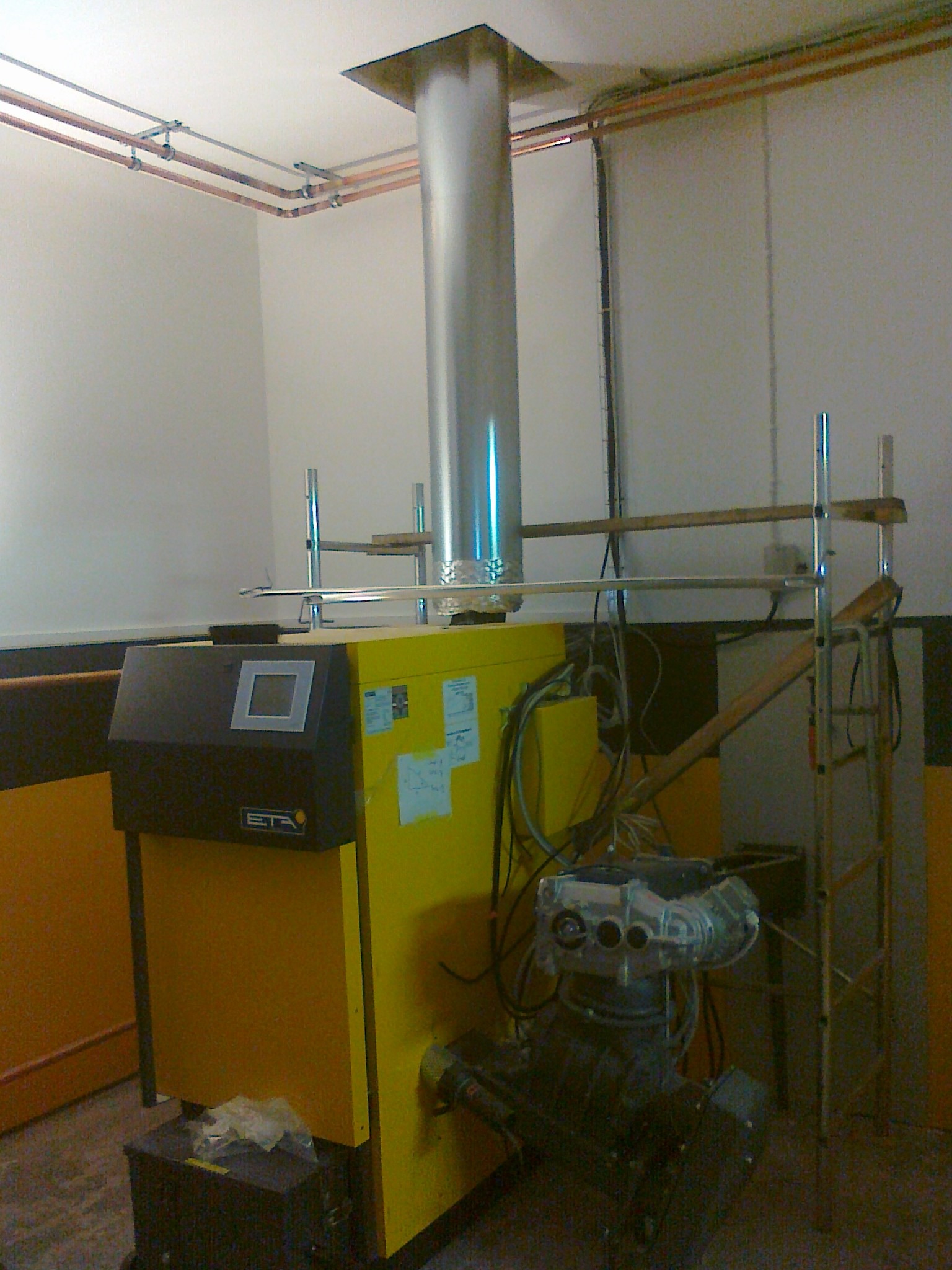

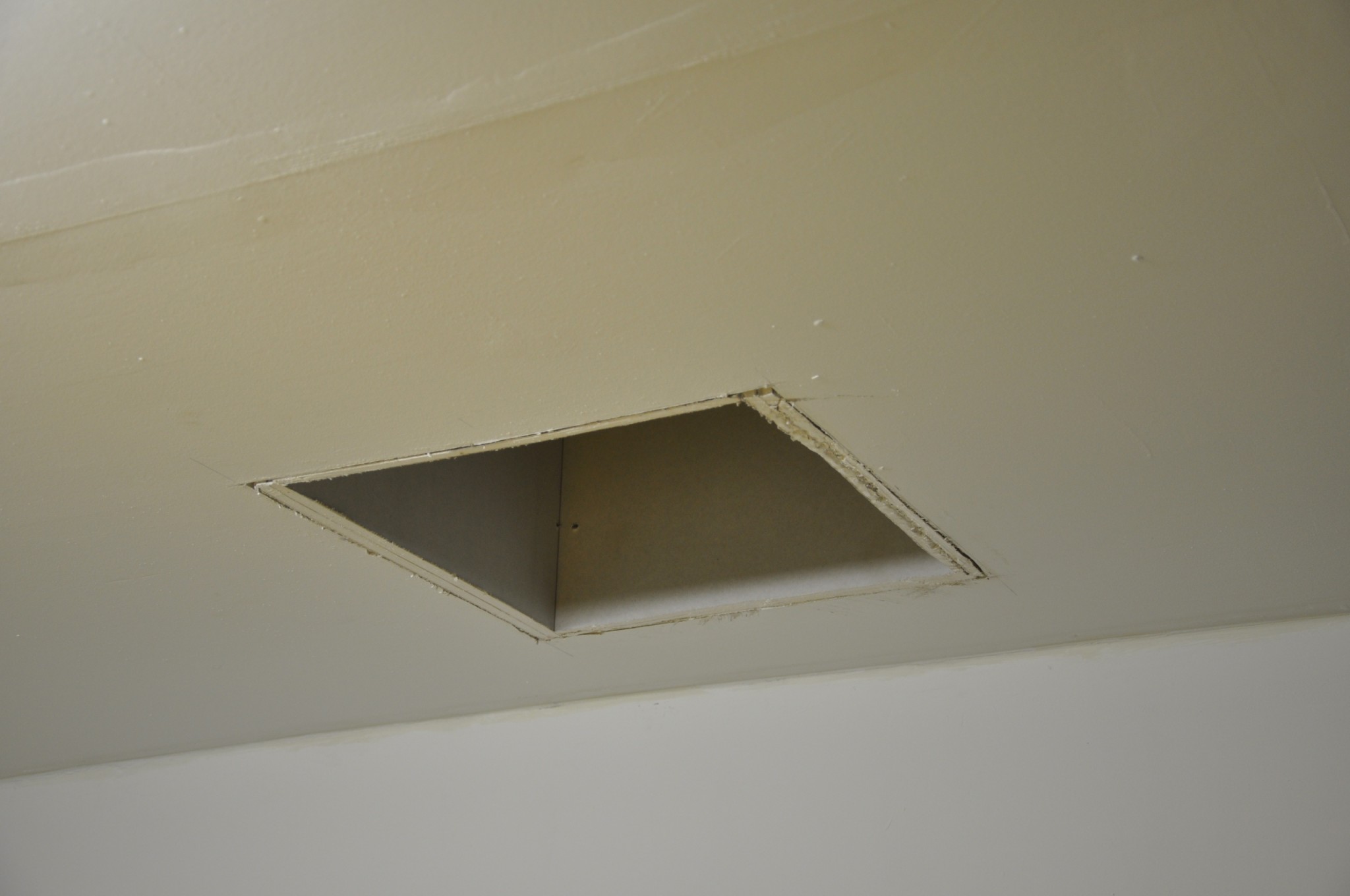

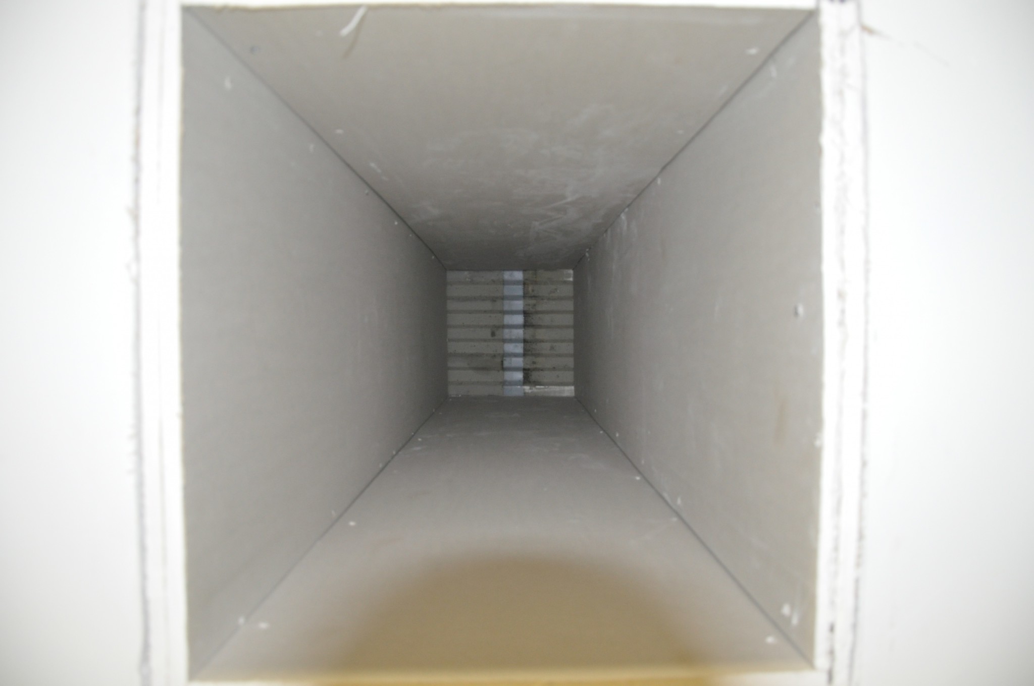

Håller på med schaktet för skorstenen, lite överdrivna krav är det tycker jag. 2x30mm med brandmatta runt röret, sen minst 50mm luft runt om. Helst skulle det vara minerit i lådan, MEN, det var godkännt med gips.....när det skiljer över 210 kr m2, vad tror ni jag använde? För att fjäska lite så blev det dubbelgips.
Lite bilder på hur det ser ut nu.

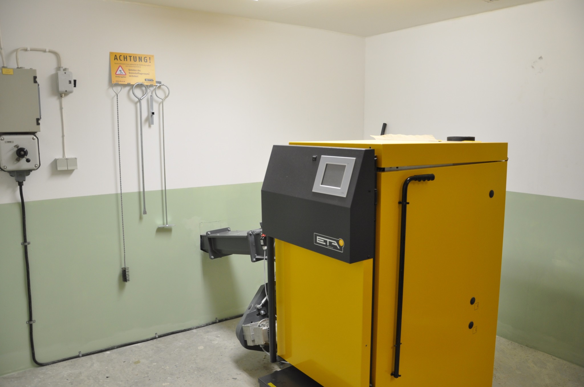

Härligt!
Jag blev så full i skratt när jag såg din bild...........du har målat dina väggar i PRECIS samma färger som jag tänkte göra
. Anledningen till att det blev ljusgrönt för mig är att den färgen fanns redan hemma på helgen när jag höll på att måla.
Vilken brandmatta använde du till röret? Finns ju en uppsjö av fabrikat.

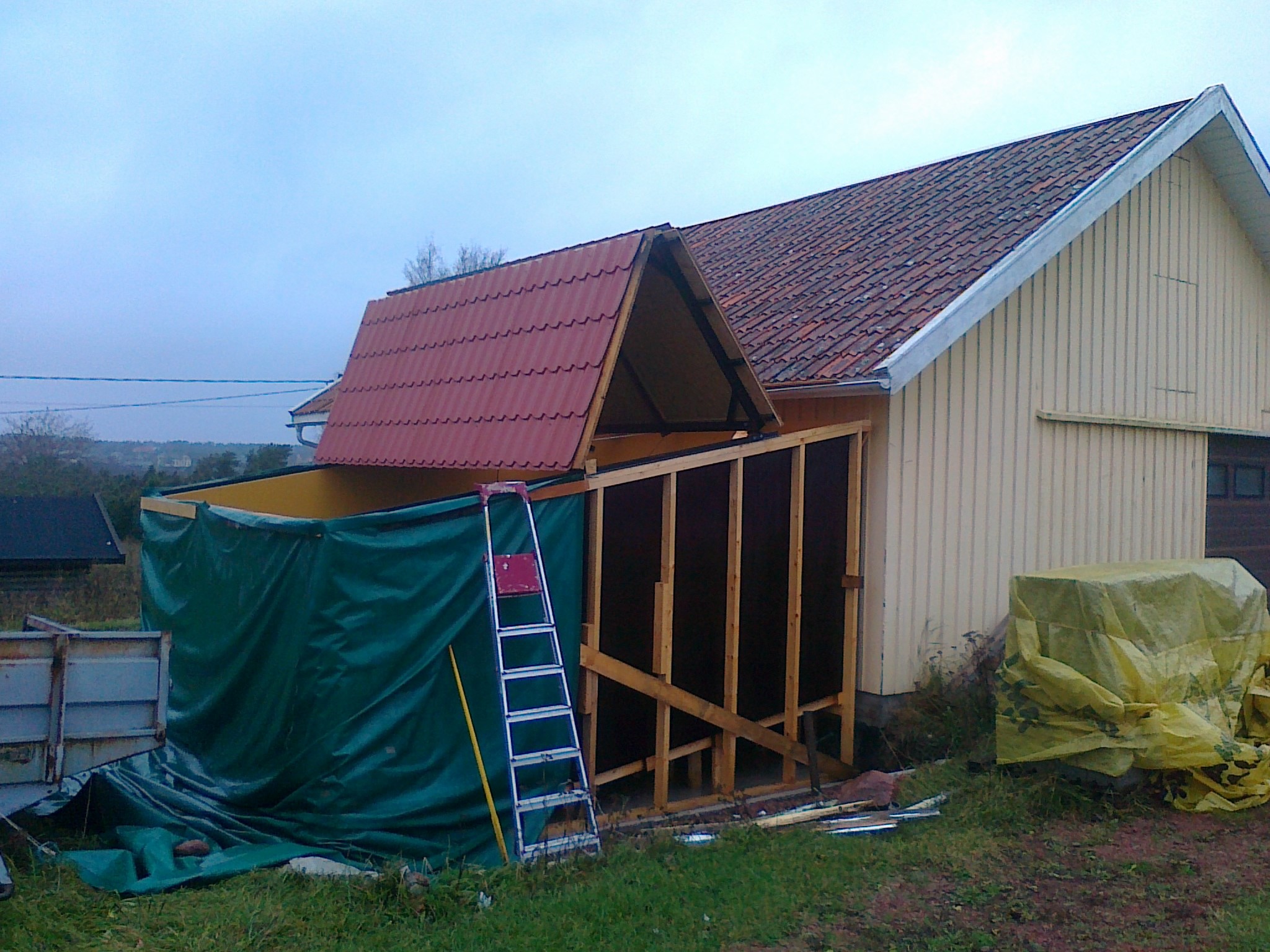

Alu-brandmatta Rockwool RSK.4722 8030 (30x600x6000) använde jag. Förrådet är klart funtionsmässigt men ej klätt med panel på utsidan än. bifogar en bild utifrån har ingen inifrån på datorn just nu. Fick luckan till förrådet att fungera för 2-veckor sen. Det skall fyllas med material framför luckan så man kan backa upp och tippa i flis från flaka.
Lillie, hur viker du taket?
Trycker du ihop det med lastaren på traktorn, eller är det nån winsch som drar ihop det?

En snillrik konstruktion.lillie skrev:Alu-brandmatta Rockwool RSK.4722 8030 (30x600x6000) använde jag. Förrådet är klart funtionsmässigt men ej klätt med panel på utsidan än. bifogar en bild utifrån har ingen inifrån på datorn just nu. Fick luckan till förrådet att fungera för 2-veckor sen. Det skall fyllas med material framför luckan så man kan backa upp och tippa i flis från flaka.
Men hur gör du om det ligger en massa snö på taket när du ska öppna ?
Linken: Jag har en vanlig handvinsch som drar ihop framkant på främreluckan och bakkant på bakreluckan. Fästpunkten på bakre luckan är på en momentarm så att jag får ett startmoment när luckan är nere. sen är det ett vajerblock i varje ända så att det blir 3st vajrar som drar ihop luckorna. Hoppas du förstår denna förklaring? Får kanske lägga upp en skiss annars.
Kulle: Jag sopar av taket! I.o.m att det skall bli körramp upp till framkant så blir det inget klättrande i framtiden.
