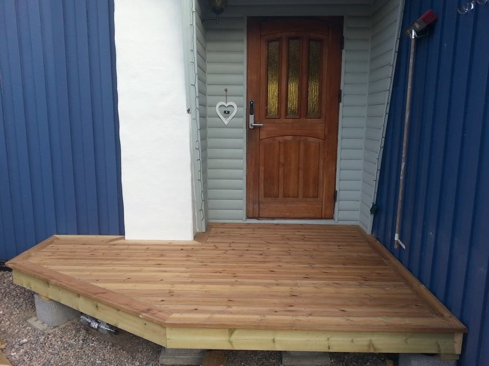

Halvvägs är vi på vårat brobygge nu efter ett par misstag med en fein multimaster som turligt nog gick att rätta till.

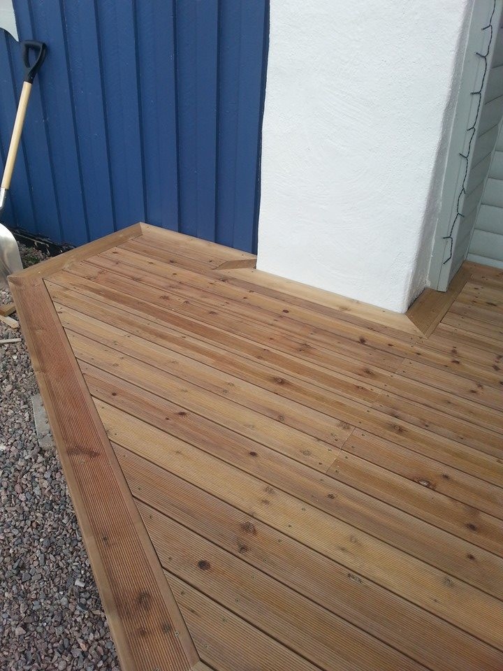

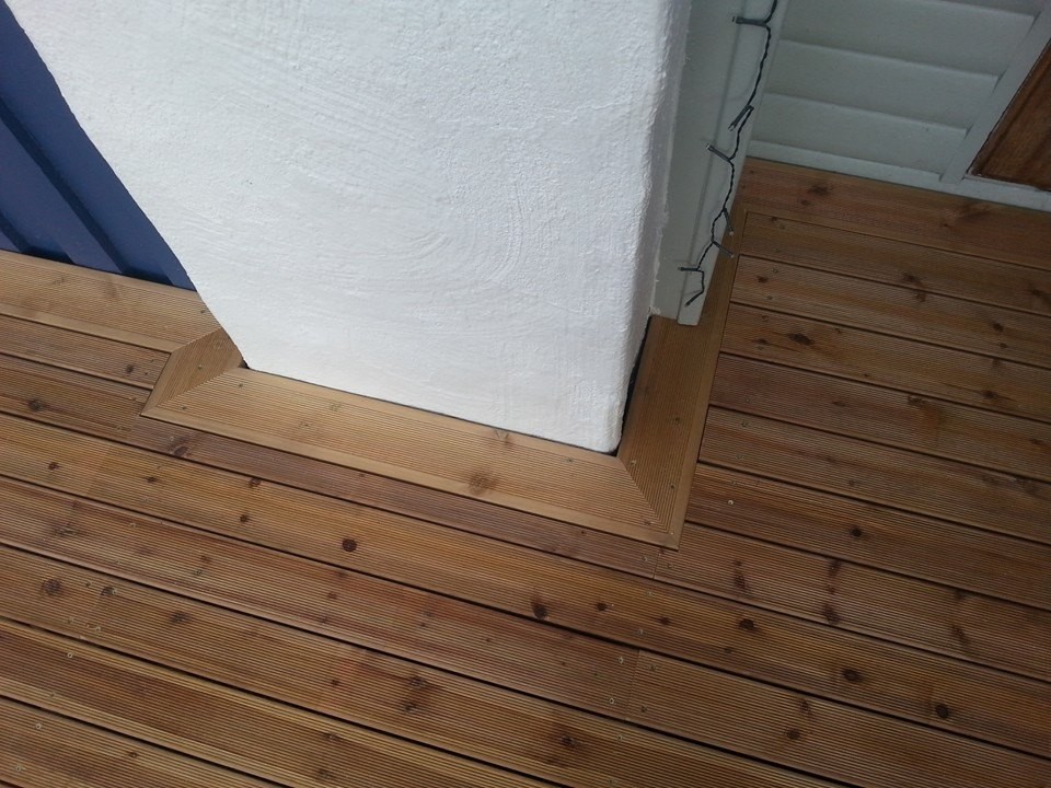

Fick bygga en JIG till sticksågen för att kapa 60gradersvinklarna på trallen då gersågen endast gick ner till 45 grader.

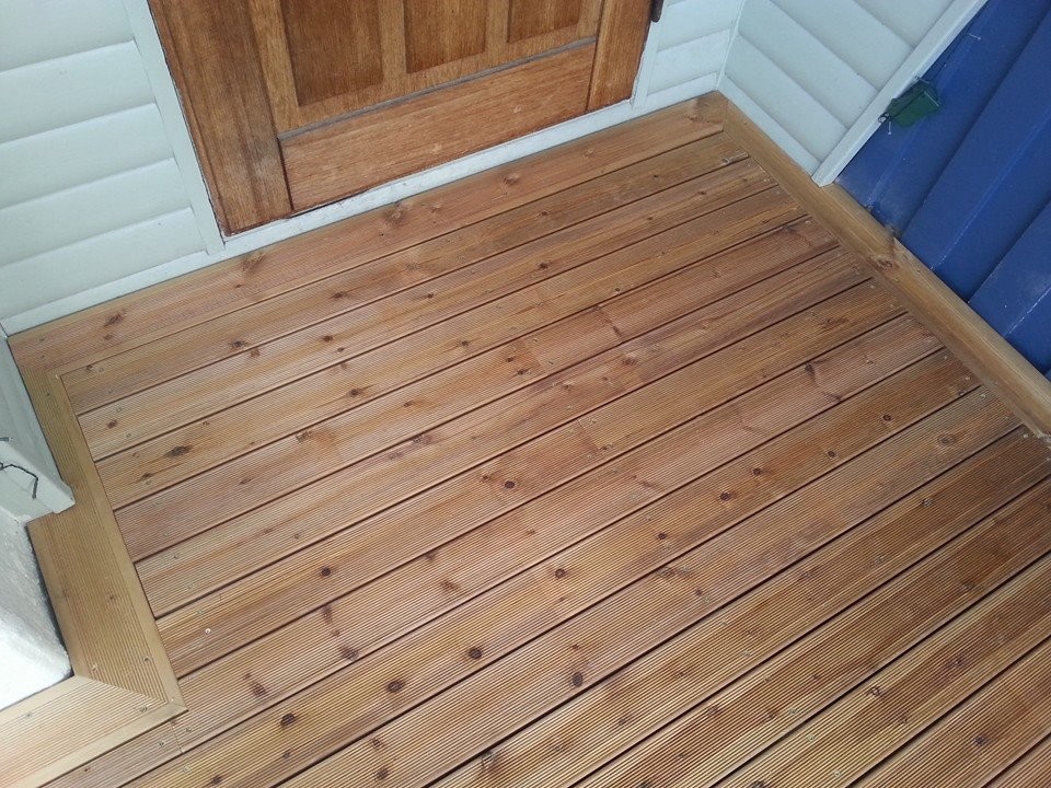

Det var också ett elände att bygga ramen av 28x120mm trall runt däcket pga en del irriterande vinklar men det blev över förväntan.
Nu väntar inklädnad + trappsteg.
