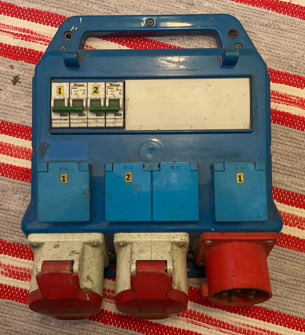

Kom över en norsk byggelcentral. Den har ett par år på nacken och saknar jordfelsbrytare. Är det nått annat eller finns det nått skäl att den inte skulle funka i sverige? I och med att den har en EU röd handske in så måste den väl vara rättkopplad för ”vårt” typ av nät.
Den är uppmärkt till att bryta bägge faser på schucko uttagen.
Man skulle kanske sätta dit en 3fasjordfelsbrytare mellan ingående och de övriga uttagen.
De svenska är gula. Betyder den blå färgen något?
Måste man bryta både fas och nolla på en svensk byggcentral?

Man får misstänka att enfasuttagen är kopplade mellan faserna och ger då 400 volt i enfasuttagen då det sitter 2 poliga automater.
MEN
Trefasintaget ser ut som 5 poligt och trefas uttagen är röda vilket skulle betyda 230/400 volt.
Men det är bara att öppna och ta en bild så reder vi snabbt ut det hela.
Men jordfelsbrytare.........det BÖR du redan ha i din elcentral, har du inte är det där den ska sättas, inte i byggcentralen.

Kombinationen röda "handskar" och tvåpoliga säkringar gör åtminstone mig misstänksam...kika efter hur den är kopplad! Sen skulle jag komplettera med jfb, plats finns ju.
