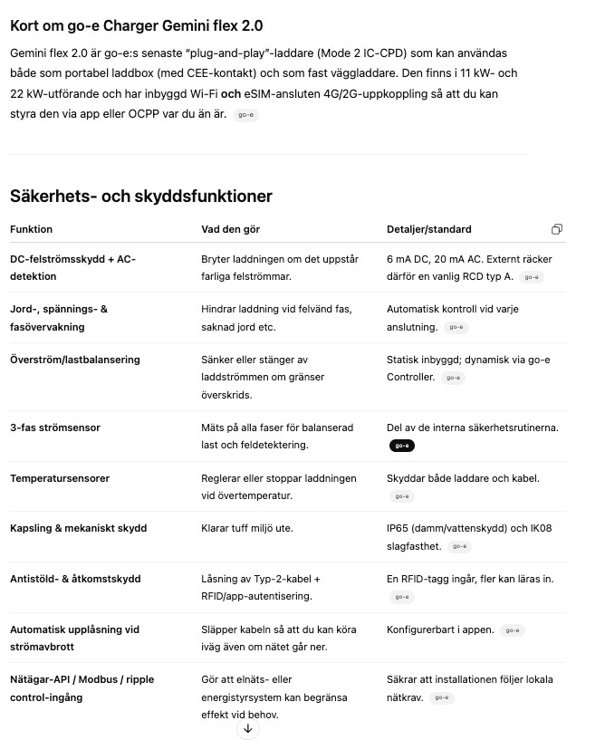

Som jag fattar det följer den samma standard som en fast monterad laddbox. Den ska ha DC-felströmsskydd + AC-detektion. Men behövs en jordfelsbrytare typ A innan.
Man får samma funktioner och effekt som i en vanlig laddbox.
Den är CE-märkt: https://go-e.com/fileadmin/Support/...f-conformity-go-e-charger-gemini-flex-2-0.pdf

Den uppfyller så vitt jag kan se IEC 61851-1:2019 precis som de intygar och de specificerar även "The go-e Charger also provides additional protection against AC faults (6 mA DC, 20 mA AC)."
Dvs, den har en frånskiljning av laddningen vid lägre läckströmmar än vad en JFB typiskt har.
Jag skulle tro att valet av extern JFB primärt har med anslutningen via CEE-uttag att göra. Dvs de vill säkerställa att anslutningen via en 32A 22kW kabel är säker, då det ju är rätt vanligt att CEE-uttag inte har någon JFB.
IEC 61851-1:2019 tillåter separation av JFB mellan enhet och anläggning på det här viset. Det är inget fel i sig. Visst, det är praktiskt i många lägen med att ha den lösningen.
*Men* tänk på att det du föreslår faktiskt innebär ett sämre skydd för TS, då det innebär att anslutningskabeln förblir oskyddad.

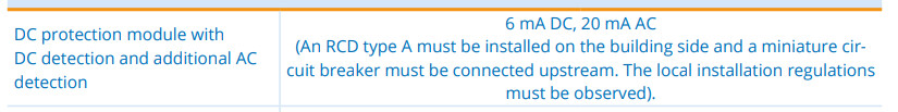

- 20 mA AC i boxen är tidigt men lokalt
go-e stänger redan vid 20 mA AC – tio milliampere före en typ A – men bryter inuti laddaren. Ledning, uttag och byggcentral är fortfarande spänningssatt tills en extern JFB (30 mA) eller säkring löser. go-e - Personskyddet ska omfatta hela gruppen

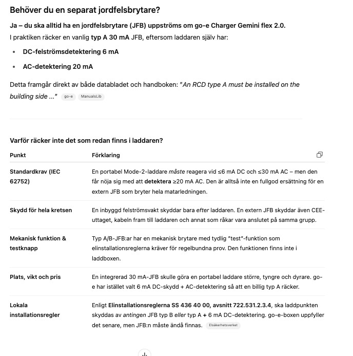

Elinstallationsreglerna kräver att hela gruppen och uttaget skyddas av JFB 30 mA. Boxens interna relä uppfyller inte kraven på testknapp, märkning, selektivitet osv. Därför säger tillverkaren uttryckligen att “an RCD type A must be installed on the building side”.
Om jag använder mig av en byggcentral så kommer man ändå vara oskyddad mellan uttag och byggcentral. Känns som det egentligen inte har något större syfte då och jag egentligen inte borde göra så? Den biten som skyddas är väl i och för sig kabeln från laddboxen till uttag som sätts i byggcentralen.

Två st JFBer av samma typ i serie tillför väldigt lite. Det ger bara lite extra skydd ifall den ena går sönder. Det finns här inget skäl till att kräva en extern JFB.
Denna laddtingest har heller inga skäl till att kräva en JFB i den fasta anläggning. Det krävs inte för fast anslutna laddstationer. Men det finns ett allmänt krav att uttag, t.ex ett CEE-uttag i detta fall, ska skyddas av en JFB. Detta saknas dock i många äldre installationer. Därför har riktiga laddklumpar alla skydd inbyggda, och lite mer.

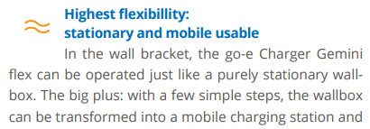

Tack för länken till pdf'n. Deras hemsida är sedvanligt epilepsiframkallande så jag hittade ingenting där. Några citat från specen.
Jag förstår inte ens vad de menar. Vad ska man göra för att förvandla den till portabel? Haka loss den från väggen? Det kanske står något i bruxet. Har du en pdf-länk till det också?

Precis, den skyddar dina 30 cm kabel till boxenV vass skrev:
Det behövs inte så länge tingesten inte är ansluten till elbilen. Du ska plugga in den i väggen först så att den kan göra sina kontroller av skyddsjord innan den pluggas in i bilen.V vass skrev:
Ja, du får fullt skydd mellan tingesten och bilen, om nu denna tingest har alla skydd...V vass skrev:
Jag kan ännu inte svara på det. En riktig laddklump ja, men denna vet jag inte.V vass skrev:
