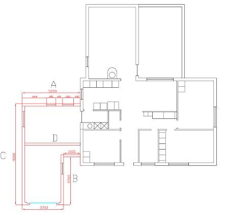

tycker bara det verkar orimligt att man inte själv får bygga ett garage/förråd...... bifogar lite bilder på ritningarna....

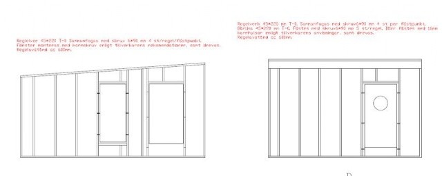

här är lite av dom ritningar jag skickat..... vet ej mer vad jag skall komplettera med....
är detta en orimlig konstruktion av garage/ förråd på ett hus från 73??

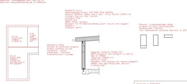

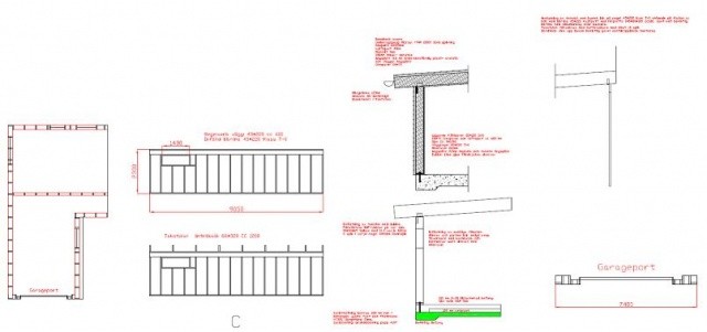

lite fler ritningar
