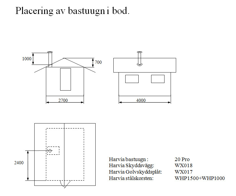

Du behöver väl bara en grov skiss, som visar placeringen. Min bygganmälan för bastu innehöll denna skiss:
Svartvit byggritning av bastu med dimensioner, inkluderar lista över Harvia-produktnamn.

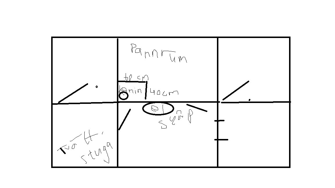

Ok, tack alla för svar. Får väl göra någon snygg ritning och skicka med de saker jag kan, sen hålla tummarna!
Handritad skiss av en rumsindelning med dimensioner och text "Pannrum", "Tvätt/Stuga", och "Dusch".
Blir det här bra, tro? :thumbup:

Jag fixade min bygganmälan nyss och då tog jag kopia på orginalritningen och ritade i med penna där kamin skulle hamna och det var inga problem.
Hej, gjorde precis detta också. Jag ritade av hela våningen för hand och markerade med ett x var kaminen ska sitta.
