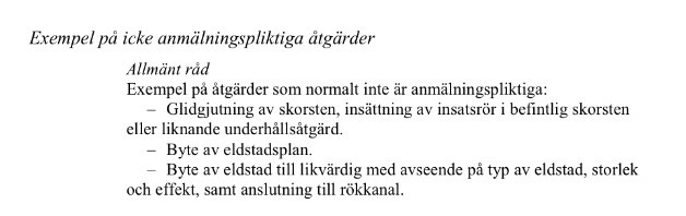

Om det handlar om liknande effekt etc så säger boverket att anmälan EJ krävs: https://rinfo.boverket.se/VÄS\PDF\BFS2013-13-VÄS2.pdf
Med väsentlig verkar man avse att någon egenskap skiljer mer än 55%.

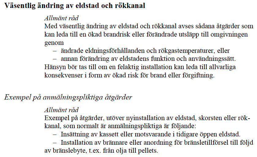

scim, länken fungerar inte men jag förstår det som att det är Boverkets allmänna råd du länkar till:
http://www.boverket.se/sv/lag--ratt/forfattningssamling/gallande/vas--bfs-201212/
Relevant del:
Jag tycker inte Boverket är solklara i sina allmänna råd. Ett fullständigt byte av en eldstad inklusive hela rökkanalen kan nog sägas vara är anmälningspliktigt eftersom att en felaktig installation kan leda till ökad brand- och förgiftningsrisk.
Min kommun har tolkat det som att om anslutningen till rökkanalen hos en ny kamin med liknande effekt som den gamla är densamma så är byte inte anmälningspliktigt. Ingrepp i rökkanalen kräver anmälan.
