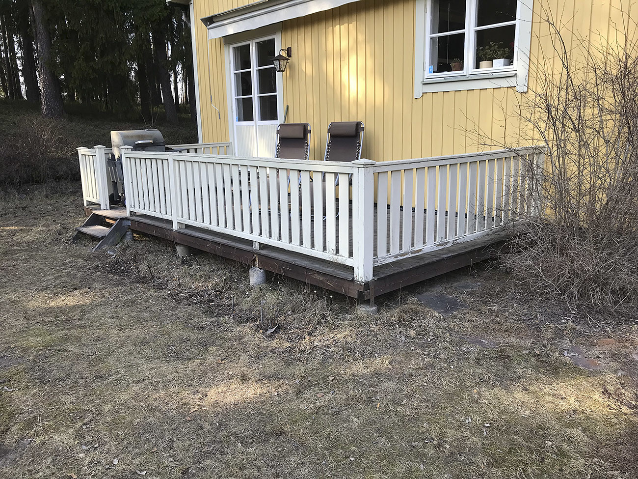

Såhär ser uteplatsen ut idag och det behöver rivas ner då det mesta är i rätt dåligt skick idag. Både staket och trall har sett sina bättre dagar.

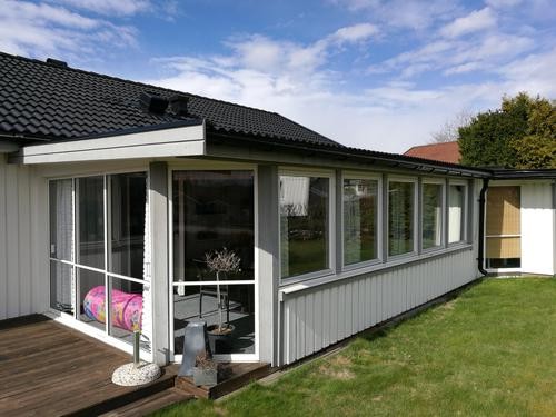

Vi skulle vilja få till något sånt här framöver. Inte exakt, men något liknande med en stängd kortsida, en kortsida med skjutdörrar och sedan en långsida med väggar/fönster.
Vi har en tanke om att sätta igång och regla upp och bygga en ny trall redan till våren men frågan är hur mycket man behöver förbereda för uterummet redan då? Någonstans tänker jag att jag skulle vilja ha någon enklare isolering i golvet för att kunna förlänga säsongen lite men hur fixar jag en isolering av golvet som tål att stå utan tak tills kanske nästa vår? Eller i bästa fall till hösten? Handlar ju om ett antal månader isåfall där det enbart kommer vara en trall.
Tankar om det? Är det idiotiskt att köra i två etapper såhär som jag tänkt?

Tack för tips! Har du lust att förklara det lite närmare? Alltså någon form av lösning där man kan lyfta upp trallen och lägga till isolering?borre112 skrev:
Det bäst hade väl varit regla upp hela däcket/golvet. Slå kors reglar där själva väggarna till uterummet ska vara. Lägg trall bräda över reglarna. Lägg trall innanför och utanför den som går där själva väggen ska vara är ju en avdelning mellan ute och inne trall. Och då är det bara att ta väck trallskruven. Göra som fack med alternativt cellplast.berisen skrev:
Jag fick själva ta mig en funderare för ca 1år sedan. Då jag hade limträ stomme från Skånskabyggvaror men inte taket eller glaset. Så då täckte jag hela golvet med en presenning. Och byggde trallen utanför när jag hade altanen/uterummet klart.
