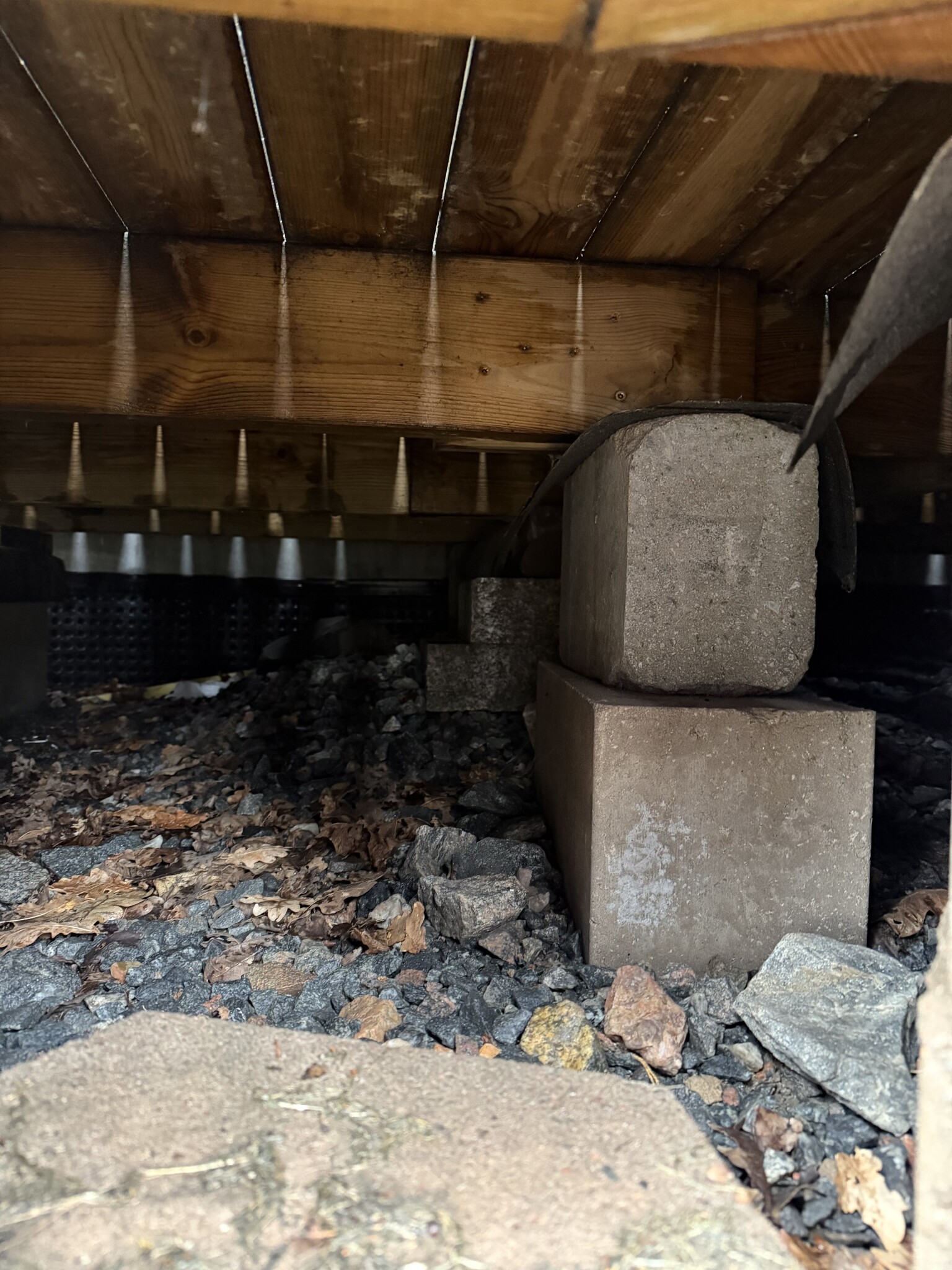

Vi går i tankarna att bygga uterum på ca 16 kvm. Vi köpte vårt hus för ca 2 år sedan och vill bygga uterummet på en befintlig altan, efter att ha inspekterat den lite snabbt under konstatera vi att grunden är byggd på stenblock och inte plintar el markskruv.
Efter att ha bollat lite och tagit offert från en firma vill dom riva allt o bygga ny altan, och dom vill ha 65,200 för att bygga ny altan, med cellplast isolering (utan rivning och bortforsling) samt 16,100 för att bygga uterummet och 15 x 550 för markskruv.
Jag tycker det känns lite saftigt och funderar - är det verkligen så illa som altanen är byggd nu?
Dom hävdar att det inte blir bra och ”lämnar ingen garanti om vi behåller befintlig altan”.
Jag tog en bild under för att visa hur det ser ut idag.
Min initiala (kanske naiva) tanke var att man kunde plocka upp trallen som är idag och lägga cellplast mellan reglar och vindduk och sedan på med trallen igen.
Vad säger ni? Det känns lite surt att lägga ca 80-90K på det när själva uterummet från Willab Garden går på ca 101K.
