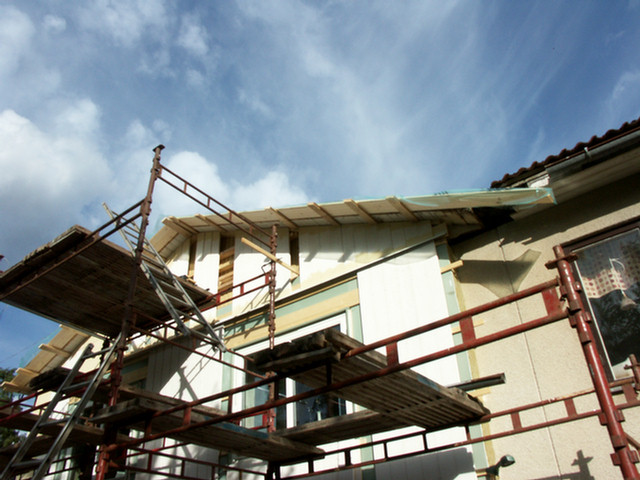

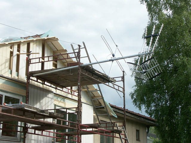

Jag har skruvat 28mm virke under befintlig råspont och sedan breddat genom att lägga ny råspont från taknock till takfot, på fel håll alltså.
När det inbrädat och klart och läkten är på plats blir konstruktionen väldigt stabil, vilket man kanskeinte tror från början.

Här kan du se hur vi gjorde:

Har du bara skruvat råplanen rätt i den gamla råsponten??MathiasS skrev:
Ser inge vidare stabilt ut, men man kan ju lura sig på sådant där ibland..
Innan när vi förlängt takutsprång har vi rivit upp den gamla sponten en takstol in i konstruktionen och sedan lagt ny därifrån och ut - fast det där du gjort är ju bra mycket smidigare och snabbare - om det nu blir stabilt då vill säga..
Kunde du gå på det även innan du fick dit läkt och tegel.?
Det är stabilt. Jag skruvade 28mm virke i två rader av den befintliga råsponten. Därefter ny råspont uppifrån och ner. Det gick absolut att gå på innan läkt och tegel.Styx skrev:Har du bara skruvat råplanen rätt i den gamla råsponten??
