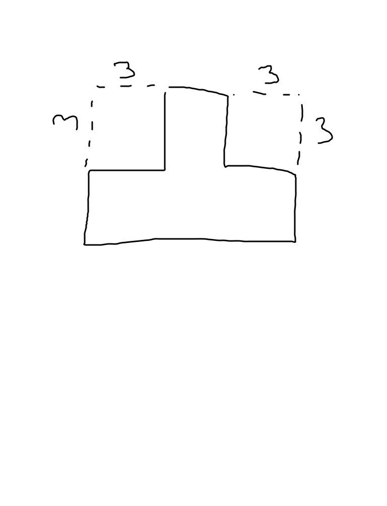

Om man ska bygga ut som bilden visar(hall till vä badrum hö), ska man nita fast grundplattan på nåt sätt i befintlig huskropp?
Det blir gjuten platta 3x3 m, ska vara både el o vattengolvvärme. Slangarna ska utgå från badrummet(streckade till höger där även acktank etc finns)
Det streckade till höger är redan ett badrum men det ska helrenoveras. Är i nuläget krypgrund där dock endast ca 20cm utrymme. Tänkte köra gjuten platta även där med både el o vattengolvärme
Hur ska man tänka när slangarna ska dras från badrum till hall? Tänkte mest på att det finns risk för rörelse så man bör väl kanske ha nån rörelsemån
