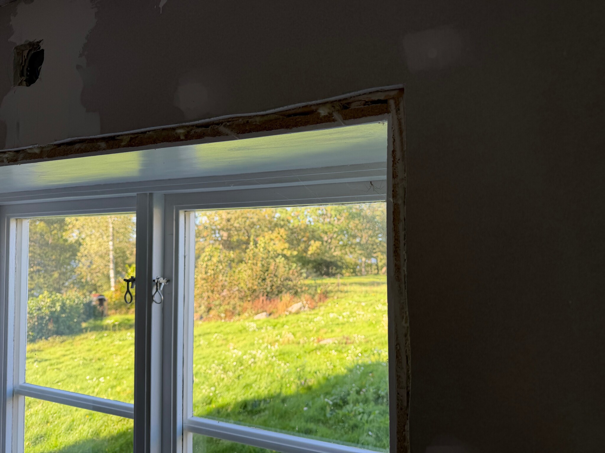

Jag håller på med en helrenovering av ett hus på landet. Jag hade i princip noll förkunskaper när jag började, så jag lär mig längs vägen. 😅 Jag har därför lyckats tabba mig mer än en gång, men just den här gången är jag osäker på om jag faktiskt gjort fel eller om det finns en enkel lösning.
Jag har gipsat om alla rum eftersom de gamla väggskivorna hade förstört tapeten/färgen under, och jag tänkte att nya gipsskivor skulle ge ett bättre och stabilare underlag framöver.
Problemet är att gipset nu bygger ut 12,5 mm längre än de gamla väggarna, vilket gör att fönster- och dörrsmygar/karmar hamnar 12,5 mm för långt in i förhållande till den nya väggen.
Hur brukar man lösa detta på ett snyggt sätt när fodren sedan ska monteras?
Min första tanke var att helt enkelt bygga ut runt karmarna med exempelvis en trälist på cirka 12,5 × 20–30 mm, skruva/limma fast den mot smygen/karmen och sedan sätta fodret mot den. Därefter tänkte jag akrylfoga eventuella skarvar och måla.
Problemet är bara att jag inte riktigt lyckas hitta några lister som passar för detta. Jag har letat efter något i ungefär rätt dimension, men det verkar inte vara någon direkt standarddimension som säljs överallt.
Är jag helt ute och cyklar, eller är detta en rimlig lösning? Och om det är så man brukar göra – vad använder man för material/list och var brukar man hitta det? Finns det något bättre eller mer korrekt sätt att lösa det på?
Bilderna visar ett av flera fönster som ser likadana ut samt en dörr.
Tack på förhand!

Tack för svaret:Larsa skrev:
Jo, fast tanken är att jag ska ha allmogefoder runt både fönster och dörrar, så jag vill helst att utbyggnaden hamnar bakom fodret och inte blir en synlig extra list.
Det jag försöker lösa är alltså att få fram kanten på karmen/smygen de där 12,5 mm så att allmogefodret får rätt förutsättningar att monteras snyggt.
Jag har därför letat efter någon lämplig trälist som kan fungera som utfyllnad bakom fodret, men har inte riktigt hittat någon passande dimension. Hur brukar man göra i det här läget?
