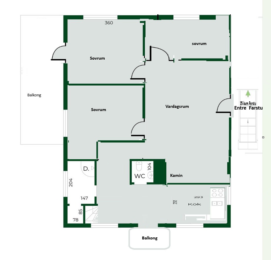

En idé, lägg farstun till höger om huset, hänga ihop med bakre tillbyggnaden. Gör köket till sovrum och gör kök + vardagsrum av mittdelen i huset, där det står rum och rum i nuvarande. Nuvarande entré blir bara för finbesök, kräver inte så mycket plats

@Mellanbarn : Kom på med denna idea. Vänligen ge feedback. Tackar

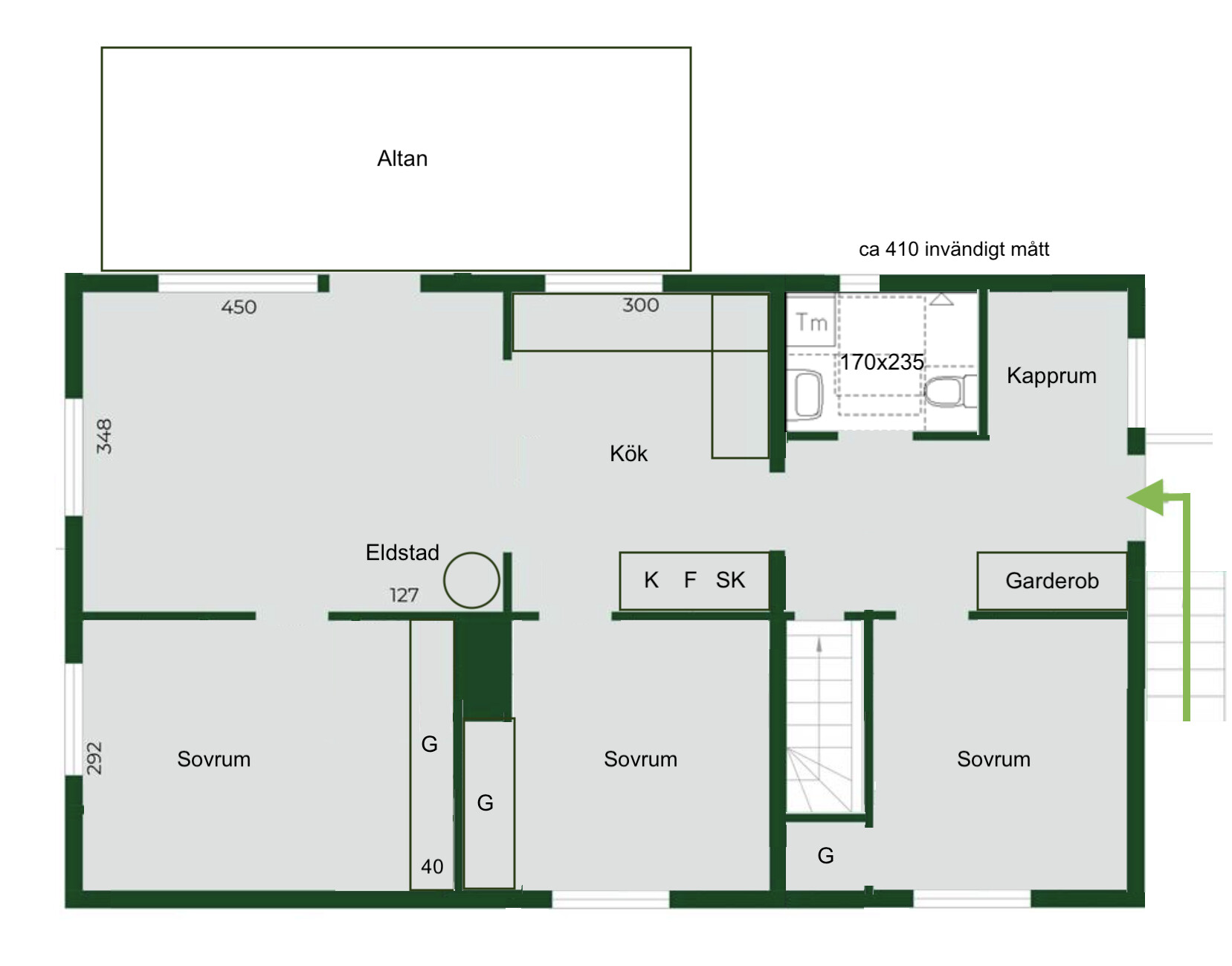

Tja, köket ser lite hoptryckt ut och var ska matbordet stå. Men prova rita in möbler.A Ahm.s skrev:
Entrén jag tänkte är upp för trappan där du ritat och in i en nybyggd farstu. Till vänster går man i huset. Rakt fram fortsätter farstun till bakre väggen med garderober längs sidan, eller båda sidor om man vill. Då blir farstun/entrén en del av tillbyggnaden baktill.

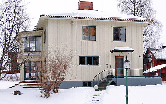

Entusiasmen smittade av sig och jag letade raskt upp huset utifrån bilden och har nu tittat igenom bilder och besiktningsprotokoll...A Ahm.s skrev:Vi är intresserade av ett funkishus och vill gärna dela vår idé för tillbyggnad. Huset ligger längst in på tomten på 1750 kvm, långt från gatan. Boytan är 45 kvm, och vi vill behålla husets ursprungliga utseende. Planen är att förlänga huset bakåt så det blir rektangulärt istället för kvadratiskt – taket blir valmat och flackt, och tillbyggnaden syns inte från framsidan.
Våra planer:
- Bygga 15 kvm fyrkantig farstu för mer plats.

Det blev snabbt uppenbart att mäklarens planlösning INTE är skalenlig. Samt jag tvivlar på att en del av måtten är rätt och bilderna är AI redigerade.
Så jag hoppas verkligen att ni varit på plats och tittat på huset och förstår hur små rummen är. För det verkar inte så när du typ ritar in en spiraltrappa i ett utrymme som är ca 70 cm...
Utifrån besiktningsprotokollet skulle jag nog vilja påstå att det här objektet är ett typexempel på att "köpa billigt är att köpa dyrt". För 2,45 miljoner kr får man ett totalt renoveringsobjekt utan garage.
Det är mycket optimistiskt att tro att ovanstående önskelista räcker för att få huset i skick och dessutom bara kosta 1 miljon kr. Min magkänsla är att det skulle vara mer ekonomiskt att riva och bygga nytt, men då är det typ 3 miljoner kr för en byggklar tomt, vilket verkar vara er hela budget.
Jag hoppas att ni inte räknar med att bo i huset under en renovering/ombyggnation. Jag bedömer utifrån besiktningsprotokollet och bilderna att huset behöver mer än bara en renovering av ytskikten. Precis allt har passerat sin tekniska livslängd t o m skorstenen. Jag skulle inte riskera att renovera över och in blandad ålder på el, vatten- och avloppsrör. Räkna med att det finns mindre trevliga överraskningar i ett så pass gammalt hus som måste åtgärdas och som fördyrar/försvårar en renovering.
Men det allra första som måste göras är att ta reda på vad dom pågående sättningarna beror på. Att huset åtminstone till stora delar står helt på berg, skulle förklara den väldigt höga placeringen av källaren. Desto mer problematiskt är om det delvis står på berg och att den östra delen av huset, som då är placerad på tidvis vattensjuk lera, sjunker. Nordöstra hörnet hålls nog relativt torrt av thujan/cypressen ser det ut som, för dom största sprickorna är på södersidan vid trappan ner till källaren utomhus.
I värsta fall åtgärdas inte dessa sprickor helt av en dränering för att dom eventuellt uppstått i samband med renoveringen av duschrummet precis ovanför? Tidigare renoveringar kan bjuda på obehagliga överraskningar.
Jag skulle prioritera att dränera och isolera runt hela källaren och leda bort regnvattnet från stuprören i hörnen, för att eventuellt få stopp på dom pågående sättningarna där men framförallt åtgärda fukten i källarväggarna, innan man ens tänker tanken på att försöka bygga till en ny huskropp mot en strukturellt instabil källarvägg. Det kan eventuellt försvåras=fördyras just av att huset, enligt lantmäteriet, helt eller delvis står på berg.
Jag skulle också prioritera vid en eventuell ombyggnation att isolera, inte bara vinden, utan även väggarna. Jag misstänker starkt utifrån erfarenhet och husets nuvarande driftskostnad att det är väldigt kallt och kallras från väggarna på vintern och därmed mycket varmt på sommaren.
Vilket osökt leder mig till att påminna om att inte glömma bort ventilationen som nu tycks vara obefintlig. Samt att det troligtvis behövs åtgärder för att ventilera bort radon.
I det fall att man skulle ge sig på att bygga ut huset, så blygsamt det bara går pga budget, hade jag personligen förlängt det åt norr. Infarten och adressen är från det hållet så jag hade placerat en ny entré ditåt. Det är dessutom minst växtlighet åt det hållet och efter byggstök skulle markarbetet kunna åtgärdas enklare med en ny grusad uppfart och carport.
I händelse av att avloppsrör utvändigt dessutom måste bytas, kanske man har tur att dom leder ut åt norr. Eller att man när man ändå måste byta stammar invändigt och i mitt inspirationsförslag flyttar kök och badrum, leder ut dom mot norr, istället för att gräva upp trädgården och fälla äppelträd.
Flytten av invändiga källartrappen är tänkt att utnyttja källarfönstrets förhoppningsvis förstärkta bärlina till göra en öppning för ingång källartrapp "utifrån". Tanken är att återanvända befintliga trappan och gräva ut när man ändå gräver upp för dränering. Det lilla lunett-takfönstret centreras på långsidan vid ombyggnationen och renoveringen av taket. Riva tegelfasaden och tilläggsisolera i tjocklek tegelsten + källarisolering kan förslagsvis göras med material som också fungerar att putsas för att uppgradera den ursprungliga arkitekturen och behålla andan i nuvarande utseende.
Som sagt skalan och måtten är bedrägliga, så speciellt sovrummen ser rymliga ut utan möbler, men för att få till ett bygglovsvänligt sovrum för dubbelsäng får det eventuellt bara plats med 40 djupa garderober.
Även med en återhållsam utbyggnad skulle den totala boytan ligga under det som idag räknas som trångbott för 4 personer.
