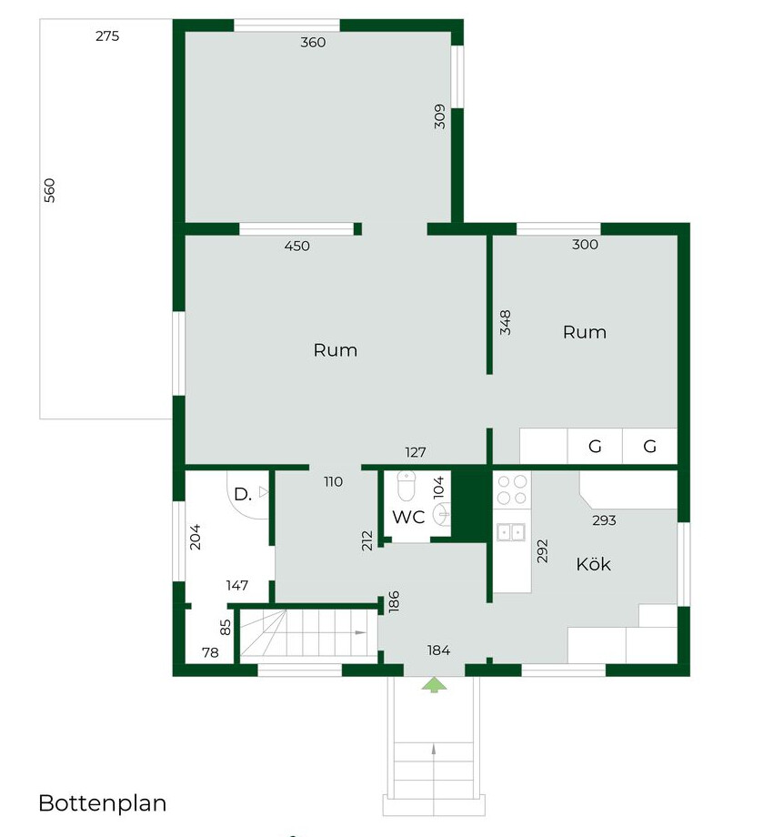

Hej alla!
Vi är intresserade av ett funkishus och vill gärna dela vår idé för tillbyggnad. Huset ligger längst in på tomten på 1750 kvm, långt från gatan. Boytan är 45 kvm, och vi vill behålla husets ursprungliga utseende. Planen är att förlänga huset bakåt så det blir rektangulärt istället för kvadratiskt – taket blir valmat och flackt, och tillbyggnaden syns inte från framsidan.
Våra planer:
Vi tar gärna emot tips, idéer eller inspiration för att göra ritningen ännu bättre ! Tusen Tackar

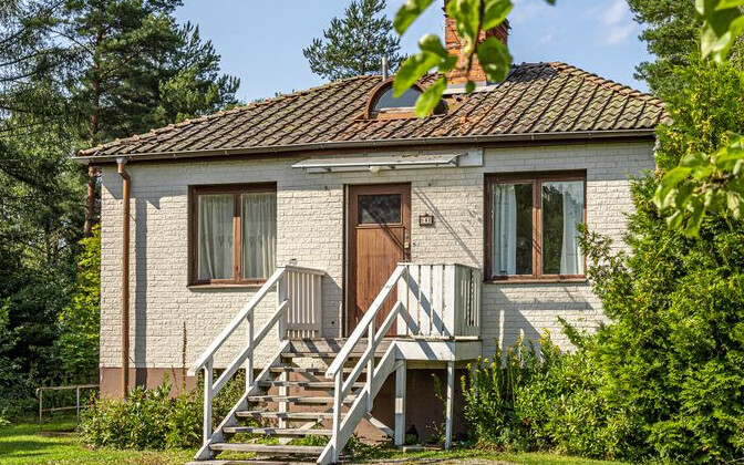

Husbid utifrån:
Nuvarande layout med mått:

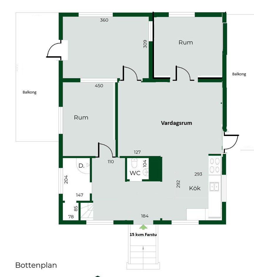

Vårt förslag 1:

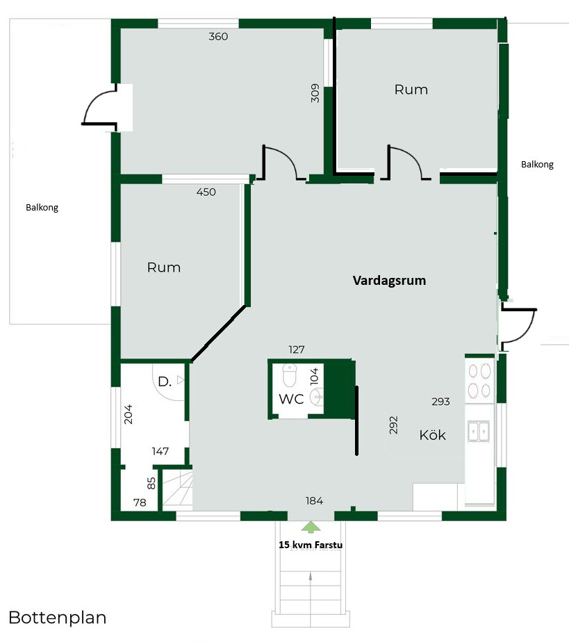

Förslag 2:

Innan man ens börjar planera att riva väggar behöver man veta vilka väggar som är bärande och stabiliserande. Bärande väggar går visserligen att avväxla men balken i taket blir mycket hög om det är långa sträckor, vilket inte brukar se bra ut.
Var är trappan i dina förslag?
Om man har ytterdörren precis bredvid köket så får man räkna med att även köksgolvet blir blött och grusigt. Om en hall upplevs som fungerande har inte bara med antalet kvm att göra utan på t.ex. sånt som att det finns bra förvaring av kläder och skor nära ytterdörren, inkl. blöta/leriga galonisar och stövlar.
Hejsan, Tack för din värdefulla tips som vanligt. Här kommer svaret.BirgitS skrev:
1. Angående bärande tak, ska vi prata med en konstruktör. Det kan bli kompromiss tanke med kompakta planlösningen.
2. Trappan blir vänster sida av hallen men med liten öppning av spiral trappa.
3. Farstun blir en anmälanpliktig 15kvm yta där kan man ha gott om utrymme för garderob, m.m. O sen kommer ytan med kök, öppen yta.
Ska ni bygga en farstu utöver era förslag? Den utbyggnaden kommer ju garanterat synas från framsidan.
I det fallet kan man leka med tanken att farstun hamnar en halvtrappa ner, gräsmattenivå. Kan man flytta källartrappan dit blir den också bara en halv våning hög.
Men vardagsrummet ser svårmöblerat ut, ska det få plats matbord och soffa? Prova att rita in det. Speciellt alt2 ser knepigt ut.

Jag har svårt att se något som är kring 15 kvm och som inte kommer att påverka intrycket av ett så pass smalt hus. Även om man inte gör det bredare än nuvarande trappavsats, ungefär 2 m?, så kommer ju farstun i stället att sticka ut 7 m, vilket ju är lika djupt som kök + sovrummet ovanför. 15 kvm är ju nästan lika mycket som nuvarande största rum och 1/3 av hela nuvarande boyta.
