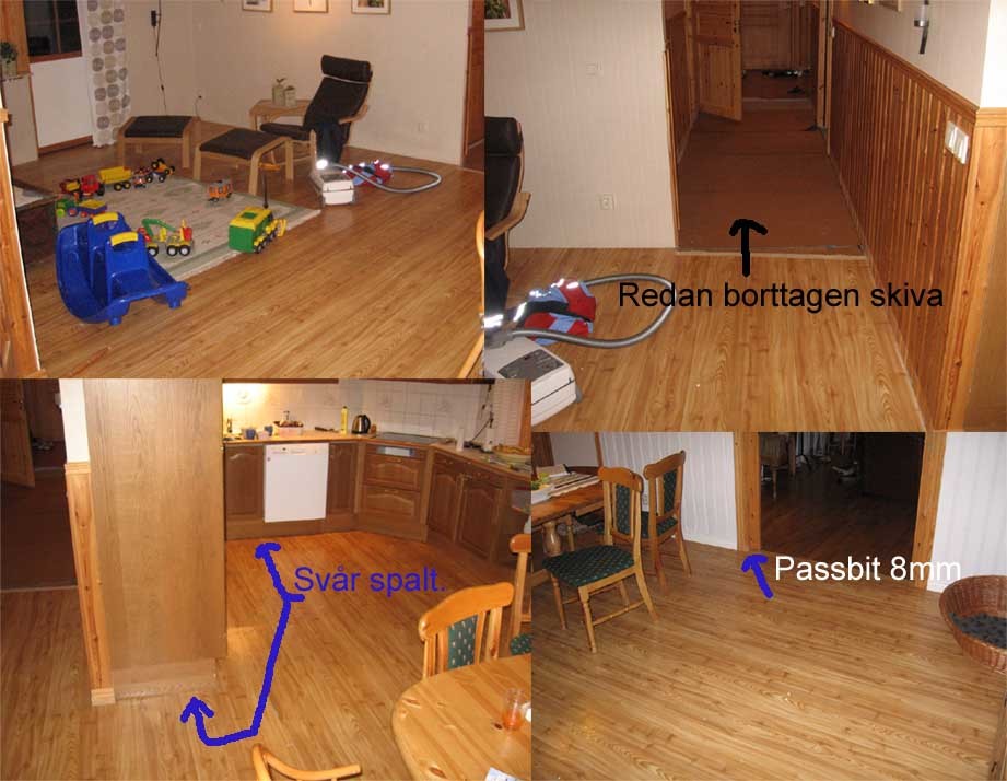

Har snackat med polarna på jobbet och det lutar mer åt att
- rensa undan all spånskivor
- lägga ett minimal flytspackel skikt ~2-3 mm över hela ytan i ett svep.
Enda nackdelen är att vid dörrkarmar får jag ett spel på ca 25-14-3= 8 mm.
På det har jag en lösning som jag tror funkar och det är att fräsa och slipa till 8 mm bitar som har samma form som dörrkarmarna och limma/tryck dit dem mellan klinker resp. parketten och dörrkarmen. Därefter målas all karmarna och då tror jag inte skarven syns. Lite pilljobb men man har ju lite tid över
In till "fin rummet" som redan har parkett så får jag acceptera att det blir ett litet steg men det är värt alla tusenlappar.
Det återstå bara en sak och det är hur jag gör med köksdelens skåp som har socklar mot golvet! Det blir lite svårare att lösa på ett snyggt sätt.
Anledningen är att jag fått rådet att lägga klinkern under skåpen för framtida byte av kök även om det är ett merarbete att skruva bort skåp/socklar.

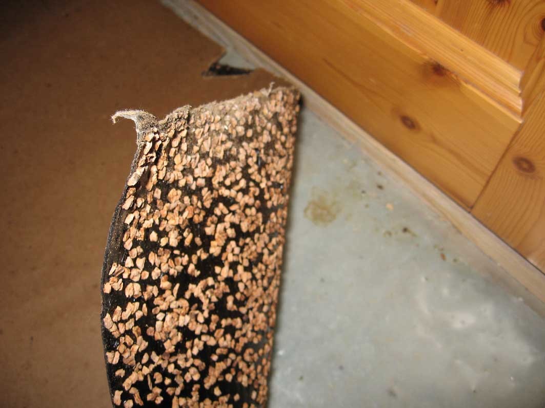

Skickar med lite bilder på området vi snackar. ( Bilder ska ju säga mer än tusen ord.)
Vi som bara skulle lägg lite klinker i hallen till och börja med verkar sluta med en totalrenovering av hela huset!
Bilden som visar pappen med tjära och som jag tror korbitar låg mellan fuktspärren och spånskivan.
- Är det nån som kan förklar vad det är och vilket syfte den har?

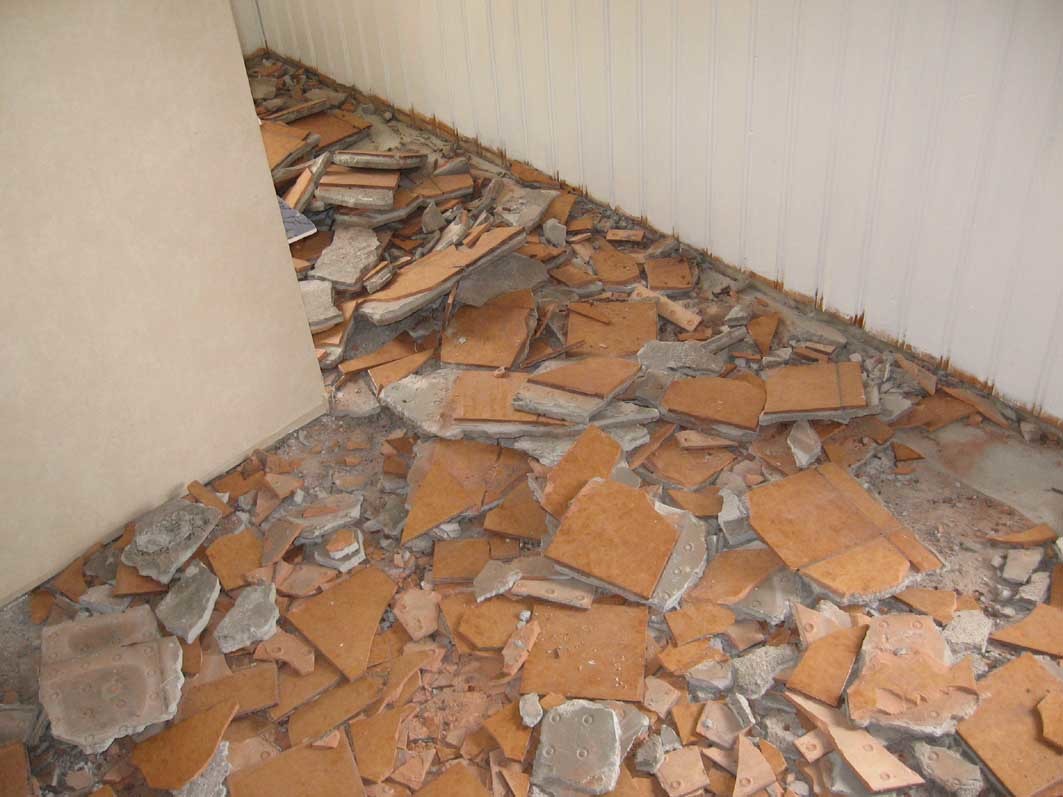

Så här såg det ut vid lunch tid hemma efter att Hiltin fått jobba några timmar.
Dammigt, ja det kan man påstå. Gick det att hindra från spridning i resten av huset trots plastskynke och tejp för dörrar, skulle inte tro det!
Men det känns skönt nu när det gamla klinkret är borta. Ska väga in golvet inom kort så hoppas jag att det funkar med endast 2-3 mm flytspackel. Det är ju 80 kvm som ska spacklas till slut.
Fick en offert på 10 mm flytspackling på dessa 90 kvm och det hamnade på ca 12500 kr :eek: så vi får nog försöka överleva med lite sänkt golv och en tröskel in till det "fin" rummet.
