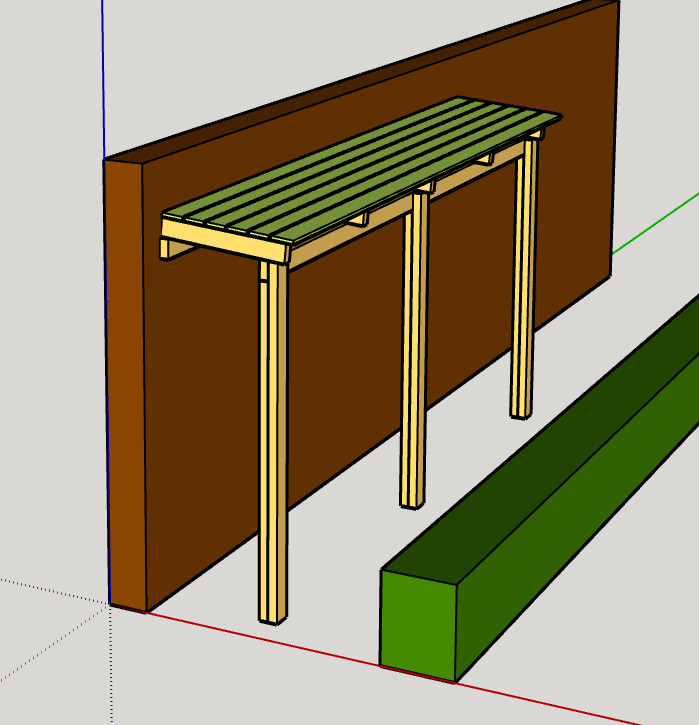

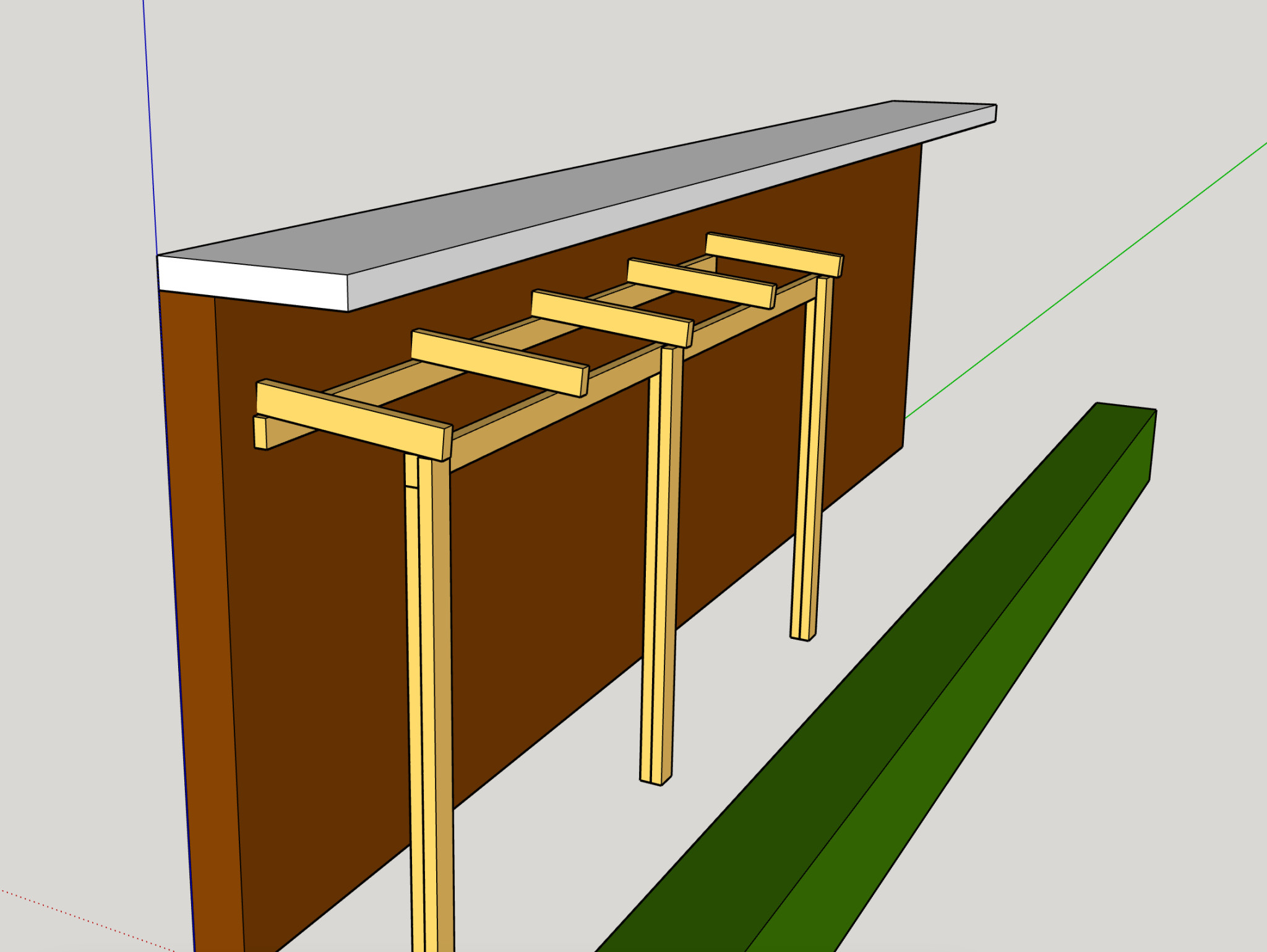

Bygga till bod mot vägg. Råd behövs
Roffe_riff skrev:
Ser bra ut! 90x45 är reglarna man köper ungefär, inte 100x45. Tror det blir lagom tilltagetRoffe_riff skrev:
Tack!Roffe_riff skrev:
Gjorde bara en grov skiss på papper för att se virkesåtgång av det vi inte hade kvar som spill från husbygget. Så tyvärr har jag ingen modell eller liknande att dela.
Vad ska det fylla för funktion?nivv skrev:
Om du bara ska ha det som ett fungerande tak så kan jag tycka stolparna känns onödiga.
Sätt en bräda på diagonalen från husväggen mot ytterkant på taket, en tanke bara
Jag ska klä in det med skjutdörrar och panel på sidorna, därav stolparna! Men bra reflektion!P Pappa1986 skrev:
Jag tänkte köpa ytpapp och lägga direkt på råsponten, platsen är inte mycket utsatt för väder och vind. Behöver man en fotplåt eller kan pappen vikas in under sponten bara?
