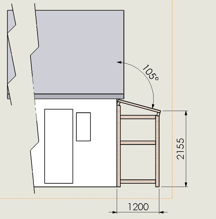

Tummen sitter inte helt och hållet mitt i handen, men jag har aldrig gett mig på något byggprojekt från scratch. Inte som får stå ut med väder i alla fall...
Därför hade jag tacksamt tagit emot lite input på mitt förråd som jag tänkte bygga mot garageväggen. Det är tänkt att rymma gräsklippare, krocketspel, säkert någon utemöbel på vintern och annat mög som man vill bli av med i mitt yttepyttegarage (20m2) där jag försöker få plats med min hobbybil.
Inget utflippat projekt, utan jag tänkte försöka hålla det rätt billigt.
Tanken är att lägga cementplattor på marken för att få det lättstädat. Sen slutar jag panelen någon centimeter från cemebtplattorna. Dvs där kommer säkert blåsa in lite höstlöv och regna in lite också om det skulle vilja sig illa, men jag kan ta den smällen. Det är inte hela världen. Om inte någon annan har ett bra tips för att få det tätt och billigt dvs.
Eftersom jag inte snickrat så mycket tidigare, hade jag tacksamt tagit emot lite hjälp med dimension på reglar och om jag möter mot taket rätt. Och såklart annat också...
Förrådet är ca 4x1,2m och byggs mot stenvägg (siporex) med putsad yta.
Indelat i två delar, där vänstra delen är tänkt att få dubbeldörrar (så att man kan öppna hela förrådet) och högra delen blir öppen för att förvara ved i.
Totalt sex stående reglar där de bakre skruvas mot väggen och de främre i betongpintar som grävs ner i marken (som tillmestadels består av fyllnadsmassa).
Tak blir nåt plåttak var tanken. Sånt där färdigveckat som man köper i byggaffären. Hur jag får det tätt mot stenväggen har jag inte rett ut än, men antar att det finns standardprylar för detta på byggvaruhusen...
Frågor: Vad är lämplig dimension på
* Stående reglar?
* Längsgående takbalk - har jag tänkt rätt (dvs kapat stående reglarna och lagt den ovanpå)? Vad ska man välja för storlek på den? Längsta ostöttade ytan är 2,3m. Om det är rent galet långt kan jag väl acceptera en stötta i mitten också.
* CC-mått på reglarna att lägga plåttaket på känns rimligt tycker jag. Storleken är 40x60

det finns säkert någon som kan räkna på det, men jag skulle nog byggt i typ 45*70-stolpar och ett hammarband på 45*145. Misstänker att det senare är mer än vad som behövs.

https://www.byggbeskrivningar.se/dimensionering/forrad/
Jag ska också ge mig på liknande projekt i sommar. Kul att en gammal tråd kanske kan vakna till liv igen. På länken ovan kan du knappa in alla mått som gäller för dig så kan man ändra fram och tillbaks för att se vad som kan vara aktuellt för just ditt projekt. Underdimensionerar du så säger den ifrån vad jag vet tar även snölaster i beaktning beroende på vart du bor.

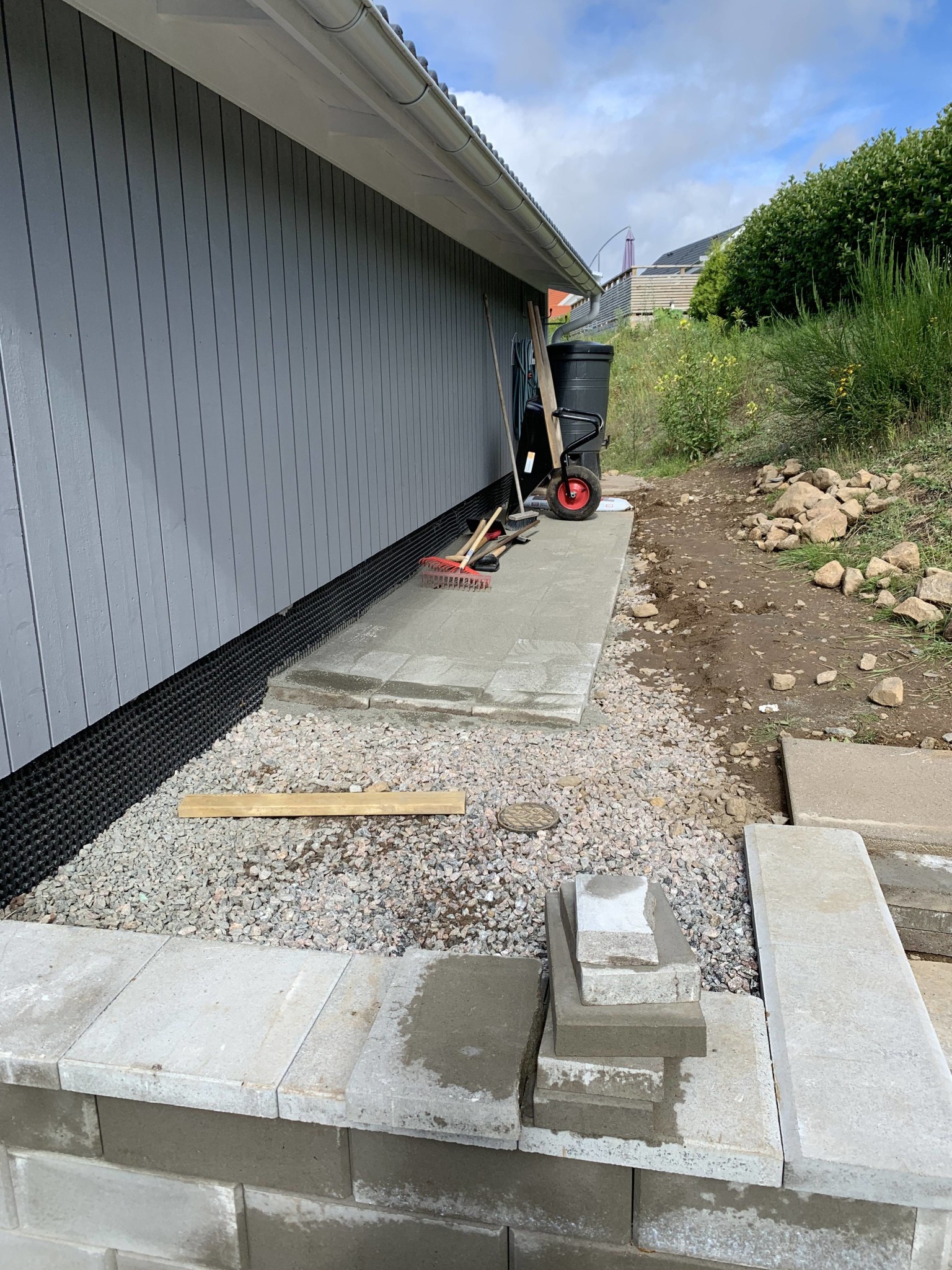

Här kommer vårt resultat. Saknas skyddsplåt på gavlarna och dörrarna är inte med på bilden heller men i övrigt allt klart.
Tack!
Stolparna står ”löst” på plattorna, typ omöjligt att gräva för plintar utan maskin så det fick bli så. Kanske inte helt by the book men det är stabilt ändå. Valde impregnerade stolpar och en bit takpapp mellan platta och ändträ så det blir nog bra.
