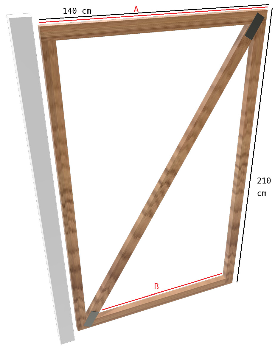

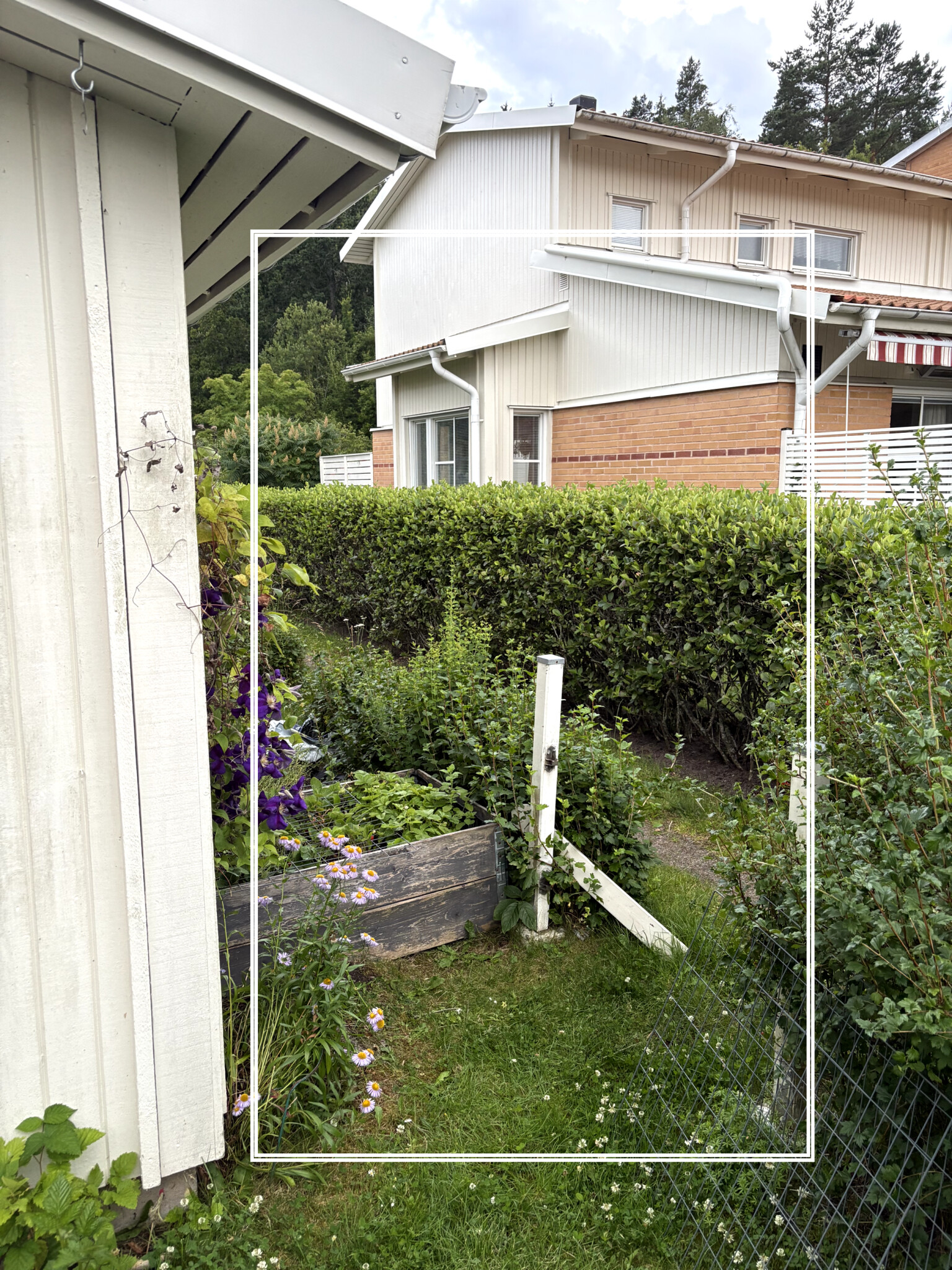

Vi går i tankarna på att bygga en grind till vår baksida. Planen är en grind som sträcker sig från vårt förråd (vita byggnaden till vänster i bild) till den grindstolpe man kan skönja i häcken (till höger i bild). Den tidigare grindplaceringen kan ni naturligtvis räkna ut från de två stolparna, men vi vill nu få till en ”inhängnad” för våra katter, vilket gör den nu tänkta öppningen till den ”enklaste” att stänga.
Måttet från förrådshörnet till grindstolpen är dryga 140 cm, vilket gör öppningen relativt bred. Min plan är en grind liknande den man kan se på ritningen, med cirka-mått på 210x140 cm. Idén är att bygga ramen av 45x70 mm-reglar och förstärka tvärslån med hålplattor med exempelvis hörnjärn för hörnkonstruktionerna.
Vidare tänkte jag sedan fasa övre och nedre kanter (märkta A och B) med en 15-20° för att regnvatten inte ska bli stående på konstruktionen.
Avslutningsvis målas konstruktionen med brf:ens ”utomhusfärg” som är någon akrylvariant om jag inte minns fel, för att sedan näta ramen med någon stark variant av nät. Vi vill gärna ha nät för att vindfånget inte ska bli för stort och för att man ska kunna se igenom.
Naturligvis behöver det hela sedan fästas i väggen … vad är lämpligast sätt att göra det på? Gångjärn förstår jag, men är det någon speciell variant som är rekommenderad i detta fall, då konstruktionen är rätt bred? Ska man ha fler gångjärn för att kompensera? Eftersom ramen på själva grinden inte är särdeles bred är det svårt att fästa längre gångjärn, men det kanske inte är nödvändigt med långa?

Tre grövre gångjärn räcker fint känner jag spontant. Vikten är ju rätt låg trots bredden.adlib skrev:
