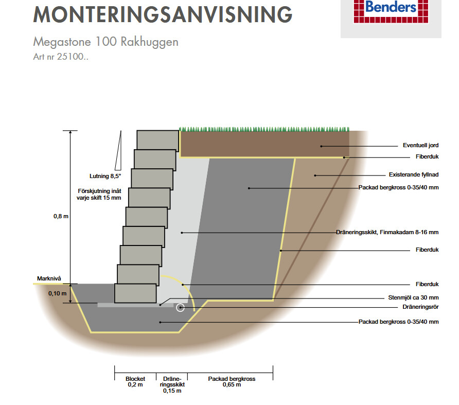

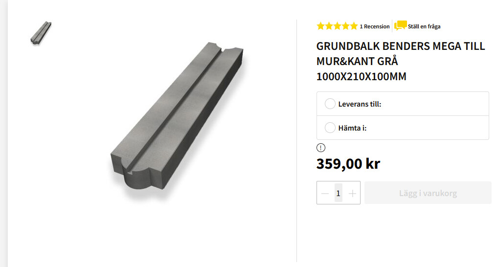

Ska bygga en stödmur med Benders 100 megablock. Deras instruktion säger man kan antingen bygga direkt på marken, eller gjuta en sulla eller använda deras egna förgjutna betongbalk.
Jag hart sett likande murar som har säckat ihop i mitten, så antar att sätta dem på en sula är optimalt.

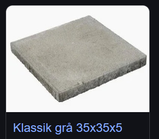

NU har jag dock en hög med cementblock kvar från en gammal altan, så fundera på om jag kan använda dessa som en sula
Tänkte lägga 2 på höjd omlott, dessa är ca 40x40x5 så borde ju ge en bättre bas änn bara direkt på gruset då belastningen sprids ut på större yta.

Fast direkt på marken och på ett sättlager är inte alls samma sak… Hur som så tror jag du gör dig själv en otjänst genom att gena i grundläggningen om du skulle använda markplattor. Då är det nog nästan bättre med ett sättlager, för du kommer inte att få det i våg med dina markplattor. Gjuter du en sula så kan du ju sätta första varvet sten i den och verkligen få det perfekt i våg.

Betongplattorna lägger jag på sättlagret bestående av stenkross 2 mm ca 10 cm under marknivå, borde ju gå få det i våg? Fördelen jag ser gentemot sätta direkt på sättlagret är att krafterna sprida ut på störa yta. Det är totalt ca 15 meter lång.K kniv skrev:Fast direkt på marken och på ett sättlager är inte alls samma sak… Hur som så tror jag du gör dig själv en otjänst genom att gena i grundläggningen om du skulle använda markplattor. Då är det nog nästan bättre med ett sättlager, för du kommer inte att få det i våg med dina markplattor. Gjuter du en sula så kan du ju sätta första varvet sten i den och verkligen få det perfekt i våg.

Nog går det att få hyfsat i våg, men på en lång sträcka på 15m är det svårt att banka alla plattorna i våg i sättlagret med en liten gummiklubba och sen lim mellan dom som tar någon mm hit och dit. Jag hade gjutit sula, extremt mycket lättare att få i våg och speciellt med tanke på längden på muren.
