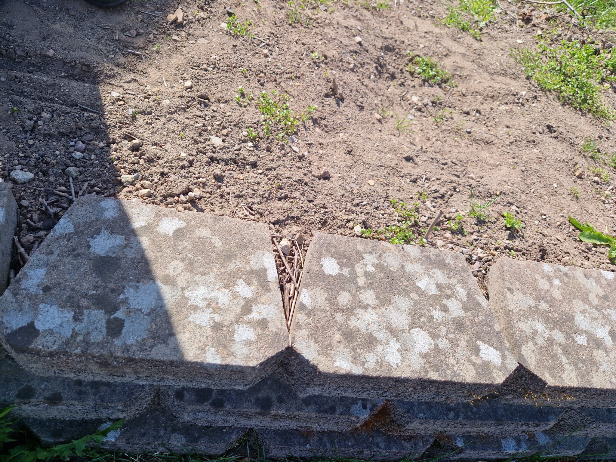

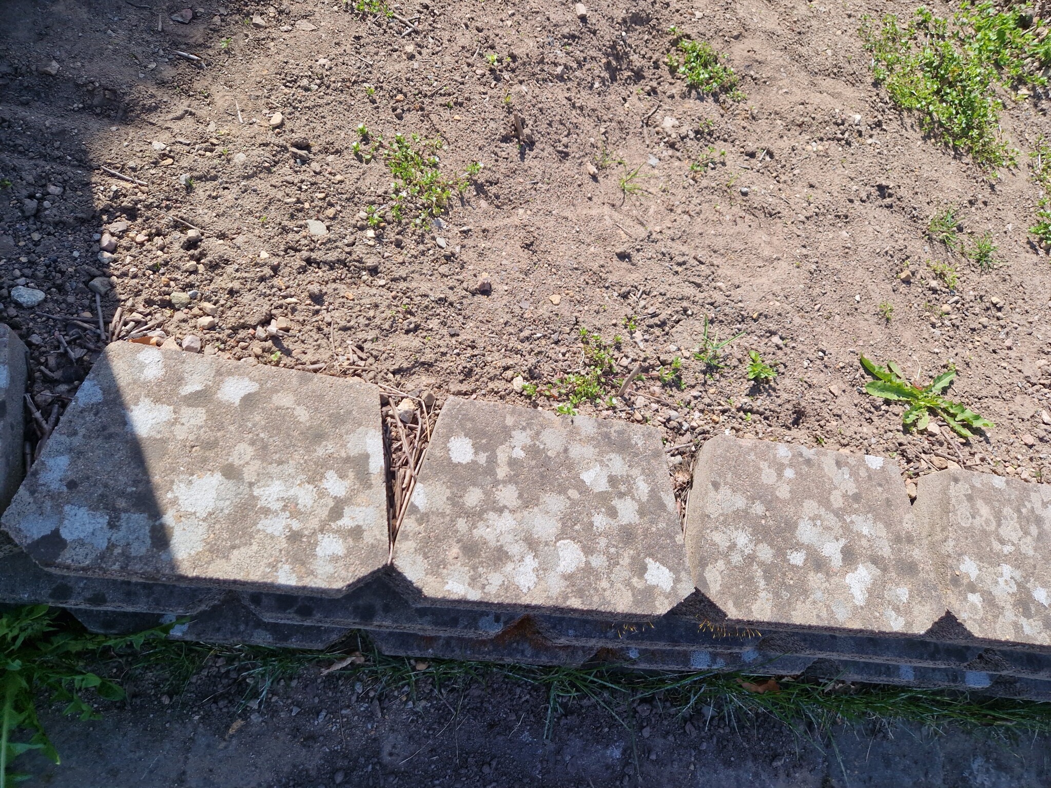

Vi ska bygga ett plank på 10 meter, 1.80 högt. Saken är den att vi har en stödmur på vår sida av tomten och när jag har grävt där för plintarna och kommer ner en bit under muren så trillar det ut massor fyllnadsmaterial ( eller vad man kallar det ). Jag måste gräva ner en bra bit för att få ner plintarna. Risken är att muren ger med sig.
Någon som har några tips på hur jag kan göra?
Bifogar bilder på muren.
  • Stödmur av betongblock med jord och några ogräs ovanpå, sedd uppifrån.
  • Närbild av en stödmur i betongsten med några sprickor, omgiven av jord och gräs, i ett trädgårdsområde.
Det blir till att plocka ner de påverkade blocken av muren. Gräv plinthålet och montera plint för att sedan återfylla, packa, och sedan jobba dig uppåt igen med återmontage av murblock.
