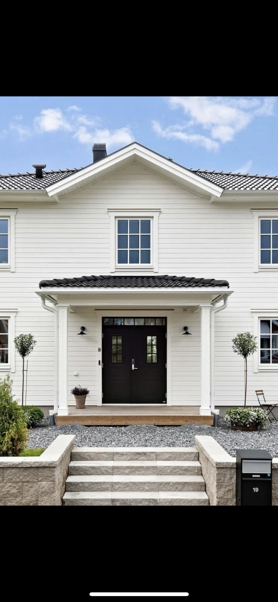

Behöver tips hur jag ska göra med muren och grunden i uppförsbacke. Överallt tidigare har jag kört 20-30cm 0-32 kross som jag paddat flera omgångar och därefter avjämnat med 1-3cm flis. Nu ska jag göra en sista del som ska nollas ut i uppförsbacke. Total höjdskillnad mellan den marknivå jag paddat nertill och det som är noll-nivå uppe är cirka 70cm.
Hur gör jag konstruktionen i uppförsbacken? Behöver jag schakta ur hela vägen eller kan jag enkelt bygga uppåt? Isåfall hur lyckas jag padda med rundpaddan?
Tacksam för tips.
Tanken är alltså att bygga typ som bild 2 fast längre inåt.
