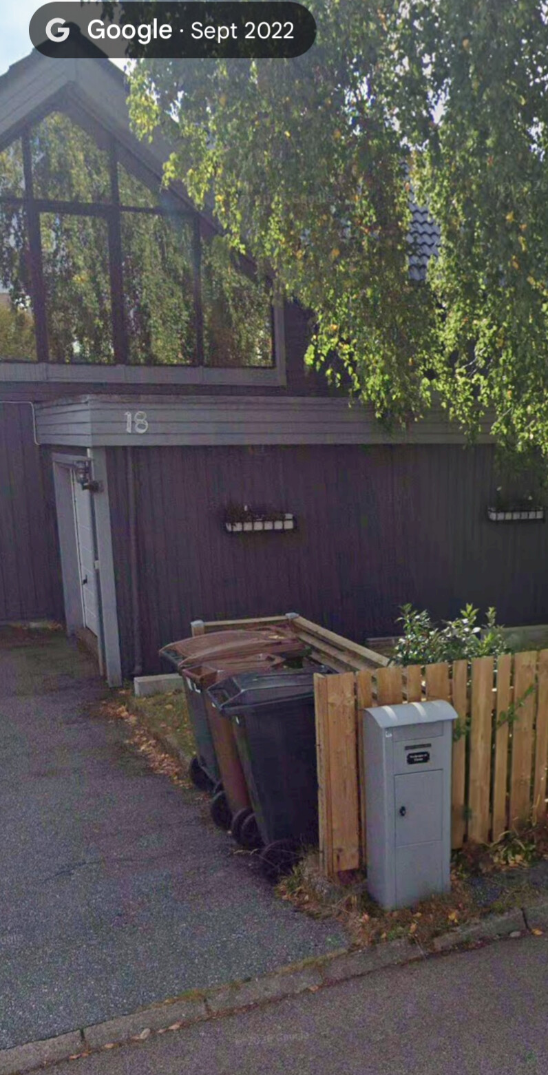

Attitudeswe Attitudeswe skrev:
Snart får du hemsortering. Bygg tre gånger så stort mot tunnan du har idag.
Exakt, TS bör kolla med kommunen vad som gäller. Om det blir flerfackskärl, flera separata kärl etc. innan hen börjar bygga något.
TS kan bygga en L-formad avgränsning för kärlet/kärlen som en del av ett staket. Det gröna kärlet på bilden är ett 240 som är 75 cm djupt. Ett 370 kärl (som bör vara det största ev. aktuella alt.) är 80,5 cm. Även om man avrundar uppåt med lite marginal och bygger 90 cm djupt så bör det finnas tillräckligt utrymme kvar på den vänstra sidan av staketet (och TS tomt) för grannen att öppna bildörren och för TS att underhålla staketet.
Så länge man bygger det som ett staket som inte är för tätt och högt så bör det vara helt lugnt och grannen bör inte bli grinig över att slippa se TS kärl.
EDIT: alltså ett stående L med det kortare strecket parallellt med gatan och det längre strecket längs med (ungefär i mitten av) gräsremsan om det mejkar sense.
Attitudeswe
Mina sopor bor i detta L. Trädgårdstunnan får inte plats längre nu när jag fått hemsortering
Sorry, det blir ett spegelvänt och upp och ner vänt L
Den lösningen skulle ge anmärkning vid en vägsäkerhetsbesiktning på grund av utfartsregler. Max 80cm höjd 2,5m åt sidan, båda hållen.

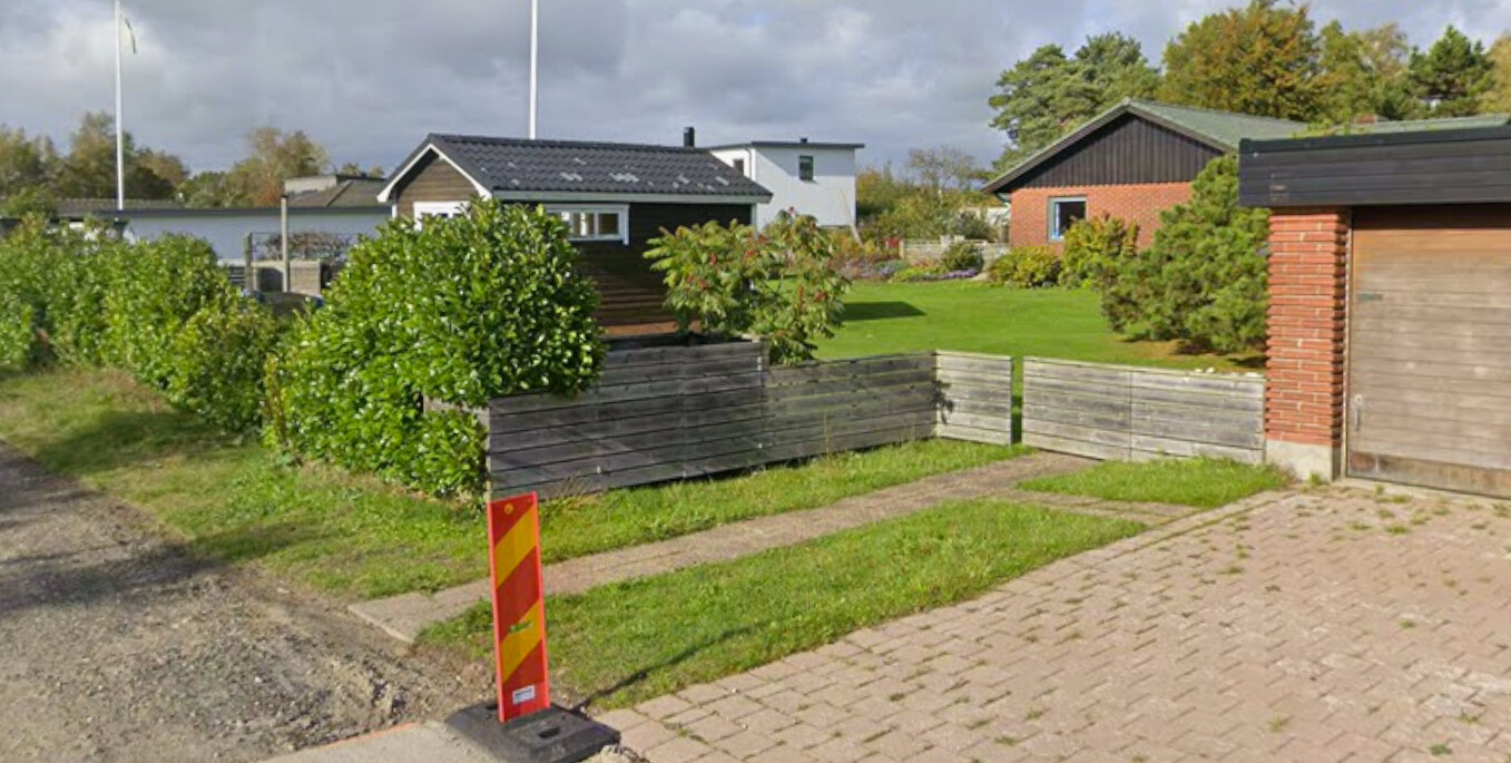

millacords
Är i liknande funderingar över att bygga en uppställningsplats för sopkärlen och var jag ska placera den.
Det lutar åt att ställa alla tre bredvid varandra vid vägkant/tomtgräns vända utåt vägen för att slippa rulla fram tunnorna från nuvarande förvaringsplats, som är invid garaget.
Såhär gjorde jag:
En trädgård med två små hus, omgiven av en häck och trästaket. Plats för fyrfacksavfallstunnor syns i förgrunden.
Plats för två fyrfacks.
