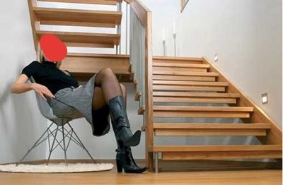

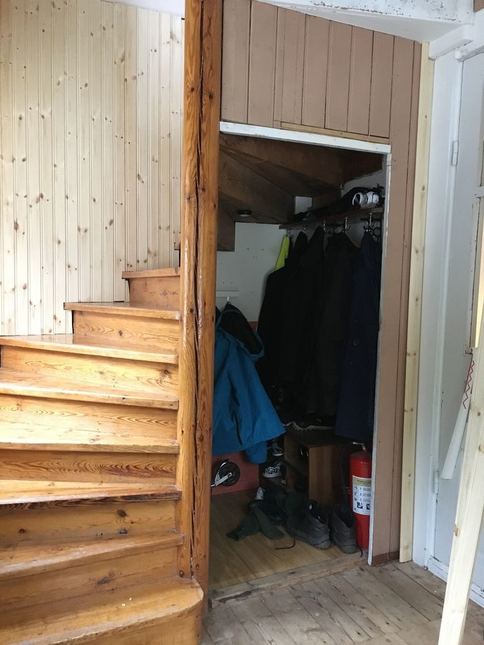

Jag undrar om det är någon här som har byggt skafferi under en trappa. För tillfället är det 2 st öppna "halvplanstrappor" (se bild) där vi tänker att vi ska ha ett skafferi under med dörr (ungefär som på bild nr 2)
Någon som har bilder på detta hur det kan bli eller kanske t.o.m avråder från det.
Inser att förstå steget är att göra trappan "stängd" men sen då?
Obs lånade bilder från google

Allting går utom små barn som springer:D Men då blir det ett torrskafferi eller tänker ni att det ska vara svalt med hål genom yttervägg . Mycket isolering blir då, blir nog inte mycket plats kvar ´. Men som sagt bygg enligt egen smak

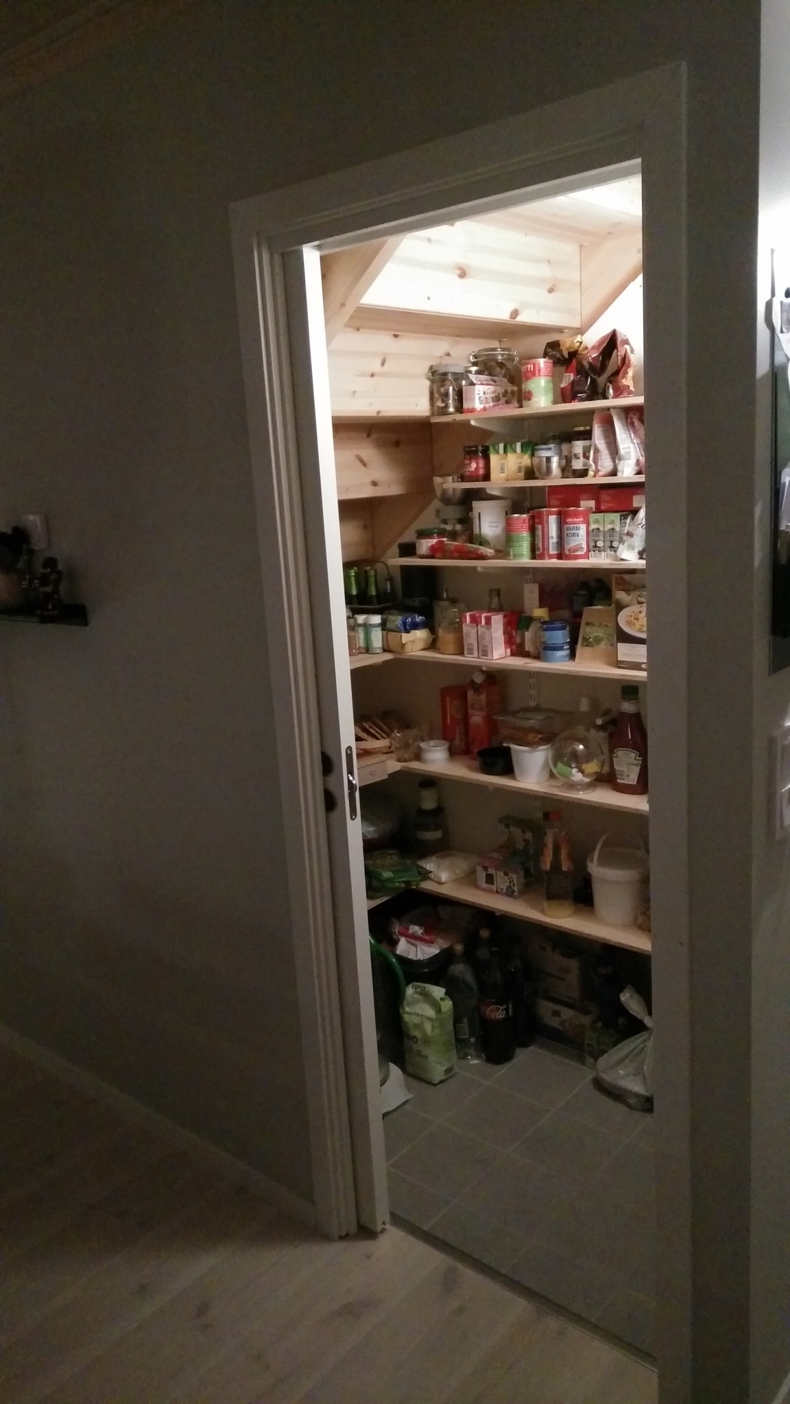

Såhär gjorde jag. Men en rak trapp då!
  • Vy av en matförråd med hyllor fulla av livsmedel sedd genom en öppen dörr.
Bellafalken och 2 till
Byggde du in trappan, dvs satte väggen mot trappans sida så trappan hänger fortfarande för sig själv
Eller är väggen bärande för trappstegen?
Har funderat på att bygga in vår raka (nästan, den svänger längst ner) trappa bara.
Det problem jag kan se framför mig är att om man har en 180 graders vinklad trappa och bygger igen den helt så kan det beroende på bredd, på trappsteg mm bli svårt att få upp och ner stora möbler.

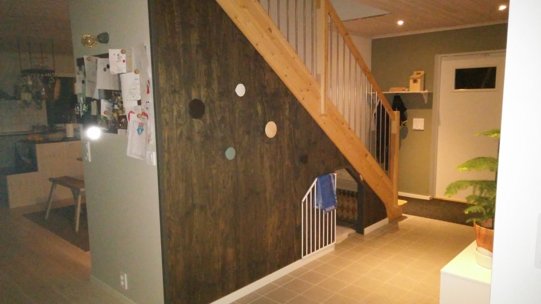

Nybygge så var planerat från början. Utsida trapp mot hallen har vägg upp under vangstycket bara. Interiörbild av en trappa med mörkt vangstycke och spjälade staket mot en hall.

Nybygge så var planerat från början. Utsida trapp mot hallen har vägg upp under vangstycket bara. [bild]
Är det en hundkoja eller barnarrest längst ner?
Gårdsboende och 1 till
Funkar som bägge! Men primärt hundkoja så ungarna låter hunden va ifred

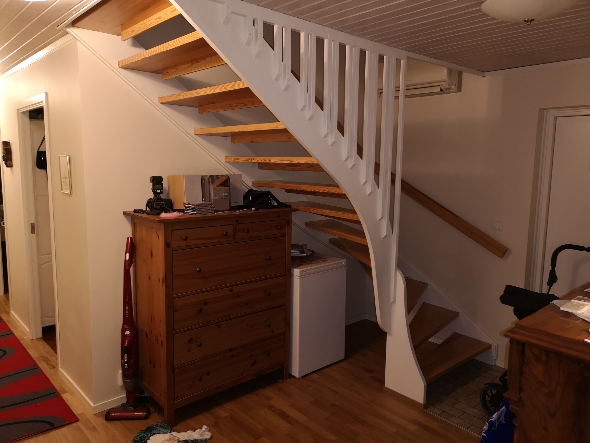

Jag har funderat på att bygga igen vår för att skapa förvaringsutrymme, främst till ytterkläder out of season men troligen får vi en mörkare hall och det är inte så skoj. Kanske om man bara bygger igen undertill, men det ser nog inte riktigt klokt ut, trodde jag tills jag såg "hundkojan" :)
Kruxet är väggvalet, huset har slatspacklade siporexvaggar på gott och ont så reglar och slatspacklad gips får det nog bli.
Ytterdörren används i princip bara till gäster och tvillingvagnen som skymtar står där mest för att den tar minst plats där. Och vi inte orkat sälja den. Tvillingarna är ändå gamla nog :) Trappa med öppna steg, en stor trälåda och en dammsugare i ett hus med trägolv och släta väggar.
