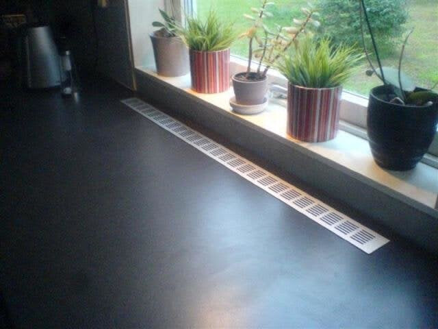

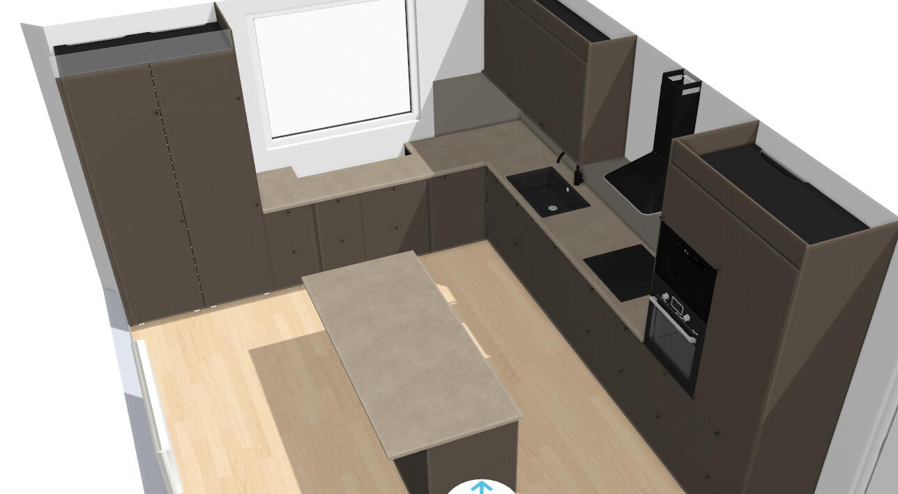

Vi håller på att planera ett kök, vi har dock element under fönstret längst in, vi funderar starkt på någon lösning som på bilderna. (dock mindre hål, bara ikeas byggverktyg som blev sådär..)
Bifogar en bild jag hittade på nätet, har någon något tips om ett bra galler för att låta luft strömma mellan?
Eller är detta en dålig idé? I dagsläget har vi det bara öppet där under, men känns som sånt slöseri på utrymme.

Nä, du behöver både och. Luften måste kunna cirkulera runt element, in nertill i sockeln och ut upptill i bänkskivan.
Behöver inte vara ett galler, du kan såga ut lite upptill i sockeln så kommer det knappt synas.

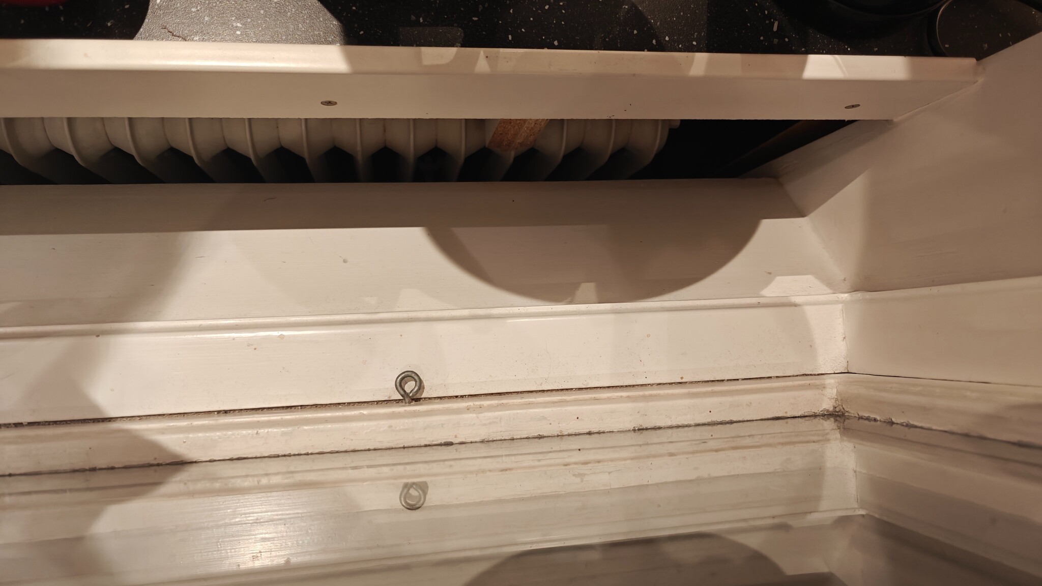

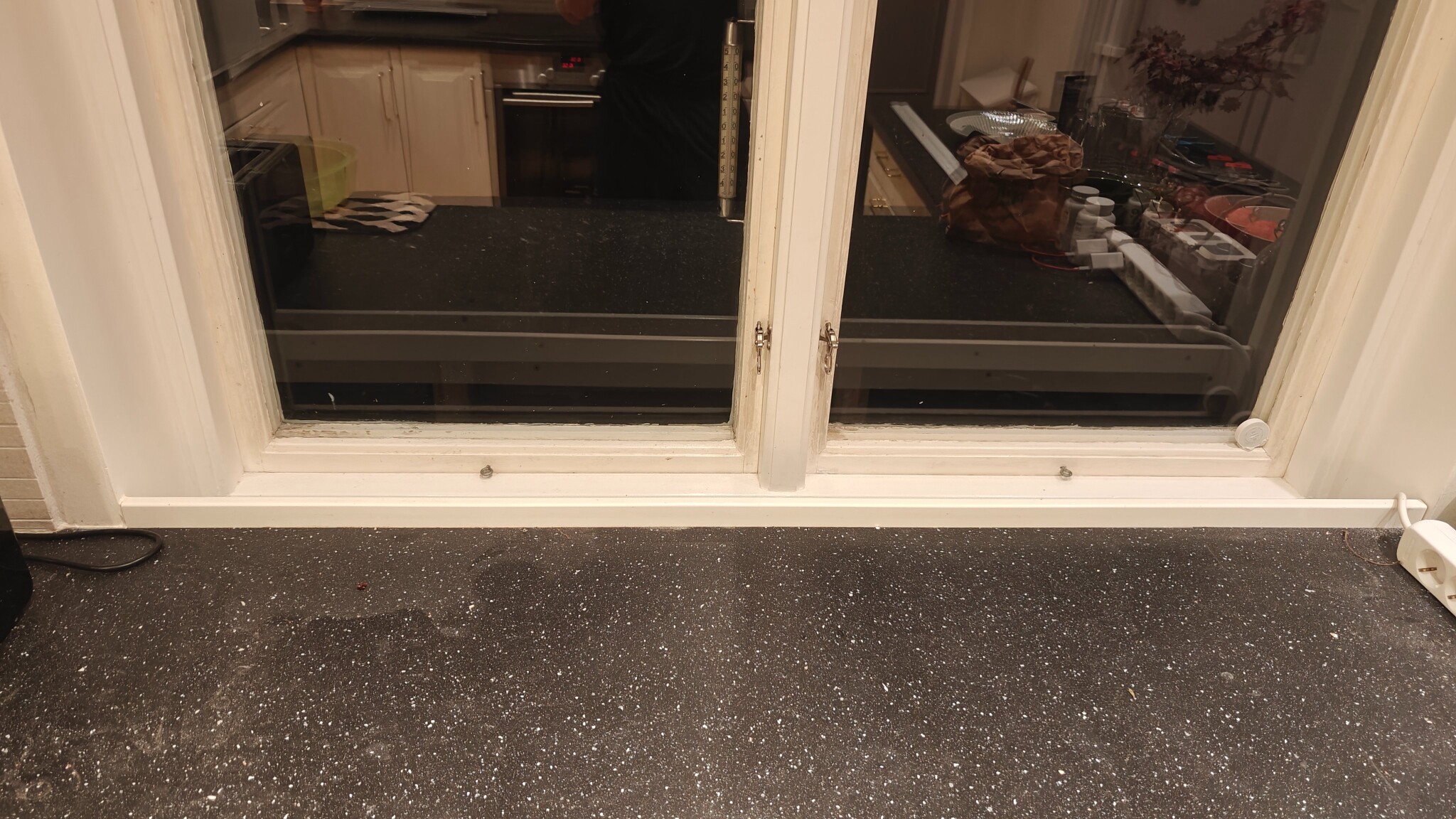

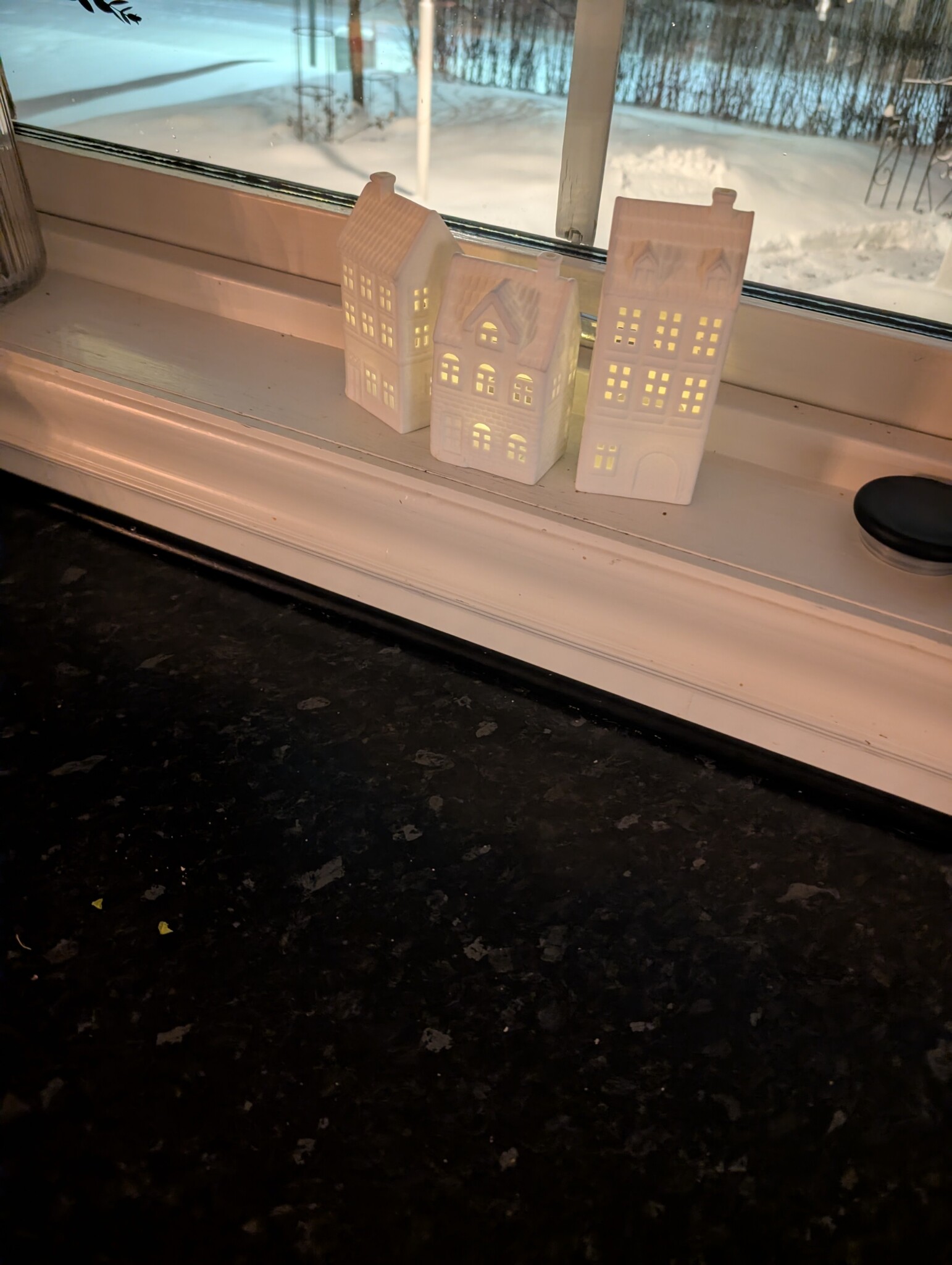

Vi har en sån lösning du funderar på, byggd av de som bodde här innan vi flyttade in. Hos oss sitter en liten sarg på ca 3 cm som trotts sin ringa höjd är väldigt effektiv på att hindra saker från att trilla ner:
Köksbänk intill fönster med liten vit sarg, inga synliga bakstycken på skåpen, och mörk bänkskiva. Utsikt mot köket.
Vi har dock ganska tjocka väggar/djupa nischer vilket gör att det går att ha bänkskivan i liv med väggen och ändå få en bra luftspallt i överkant:
Inkökt med öppen nisch och synligt element bakom en vit sarg på 3 cm, beskrivs i inlägget som effektivt för att hindra saker från att falla ner.
De som gjorde köket har också valt att strunta i bakstyckena på skåpen för att göra elementet åtkomligt vilket jag är tacksamma för. När det kommer till serviceåtkomst: räkna med att du kommer behöva lufta elementet minst 1 gång per år och att du kommer behöva byta termostaten minst en gång under kökets livstid.
Överlag tycker jag att lösningen fungerar ok, men inte perfekt. Det blir dålig luftcirkulation och skåpen blir betydligt varmare än övriga köket på vintern. Har många gånger funderat på att sätta ventilationsgaller eller fräsa upp ventillationshål i sockeln under. Om jag hade varit i dina skor och gjort om köket från grunden hade jag alvarligt övervägt att ta bort elementet helt och istället koppla på fläktkonvektor som blåser varmluft ur lämplig golvsockel.

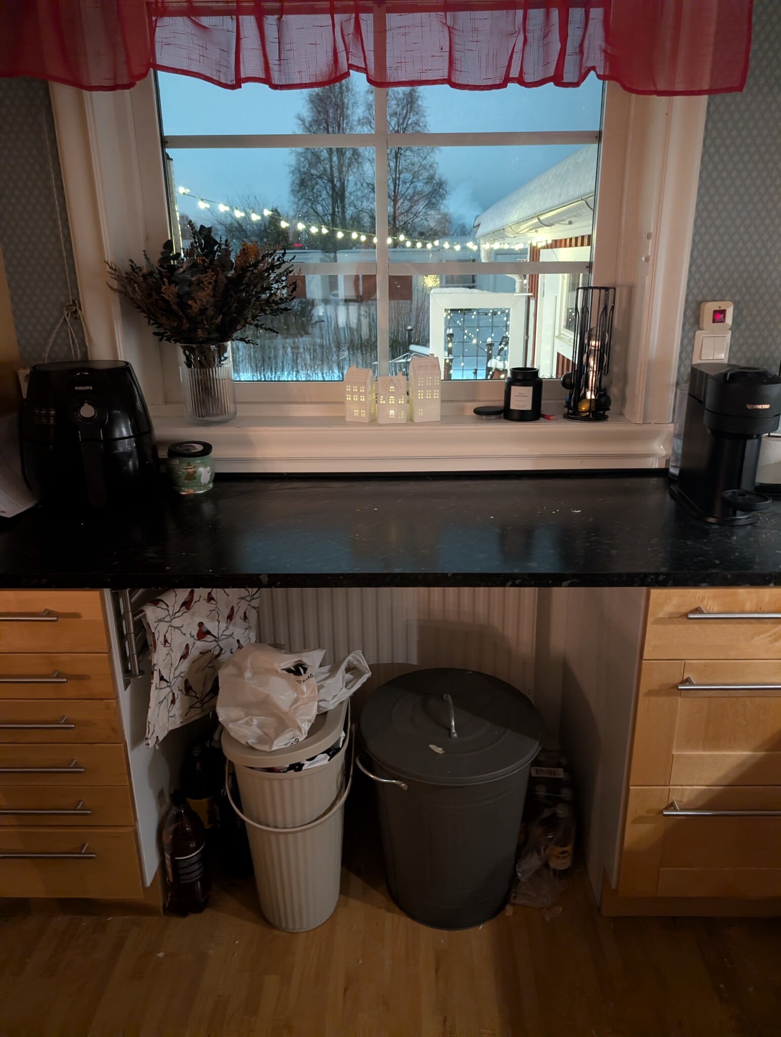

Hej! Yes er lösning såg ju faktiskt riktigt bra ut ändå. Tyvärr kan vi inte riktigt göra exakt likadant då vi inte har ytan mellan fönster och element som ni har. Tog lite bilder;
Kanske får tålas att funderas lite mer hur man bäst bör göra. Ett mindre element i köket kommer även det ryka, så vill inte tappa all värme här inne :D Men känns som jag börjar få in några bra tips!
