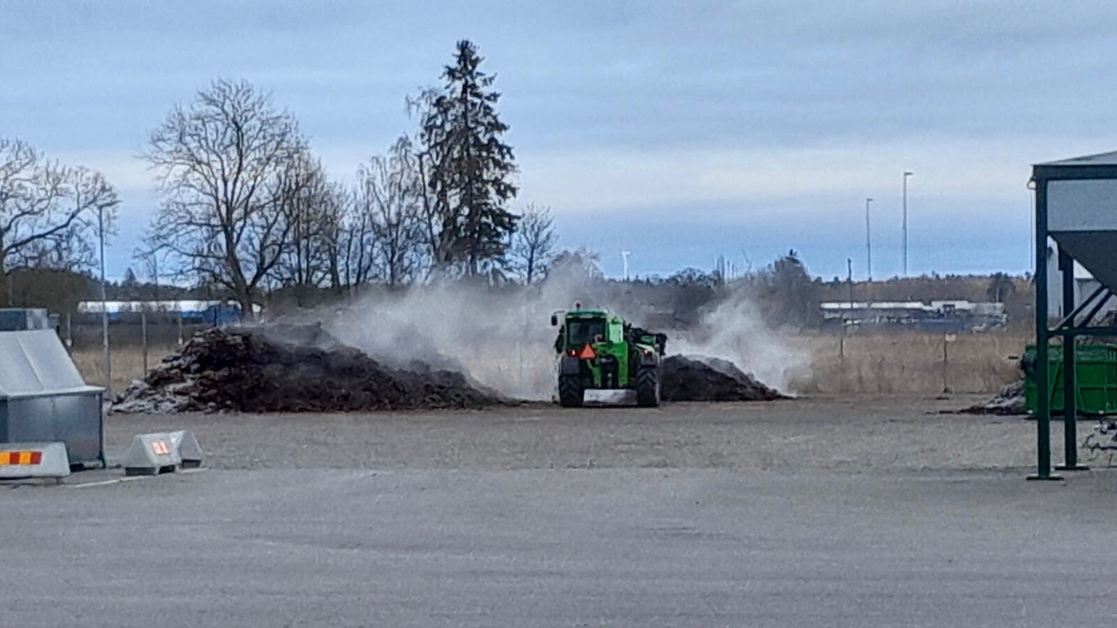

Jag har lite större erfarenhet av kompostering. Bokstavligt talat. Minst 30ton/år.
Det jag har upplevt viktigast är att ha koll på fuktigheten och vända oftare. Vi vänder var 3e eller var 4e vecka. Den torra sommaren vi har haft har inte varit bra.

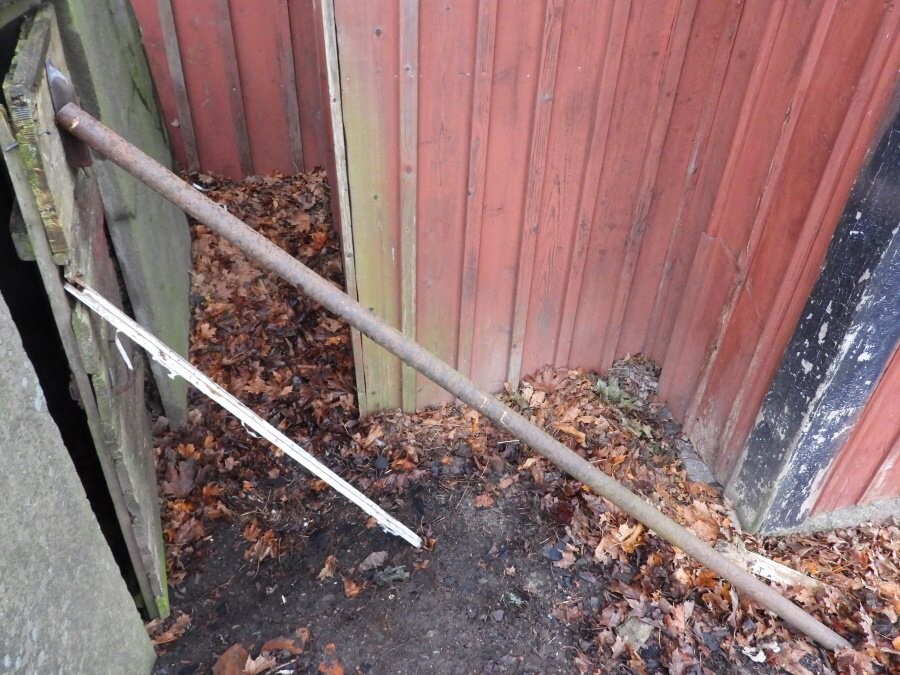

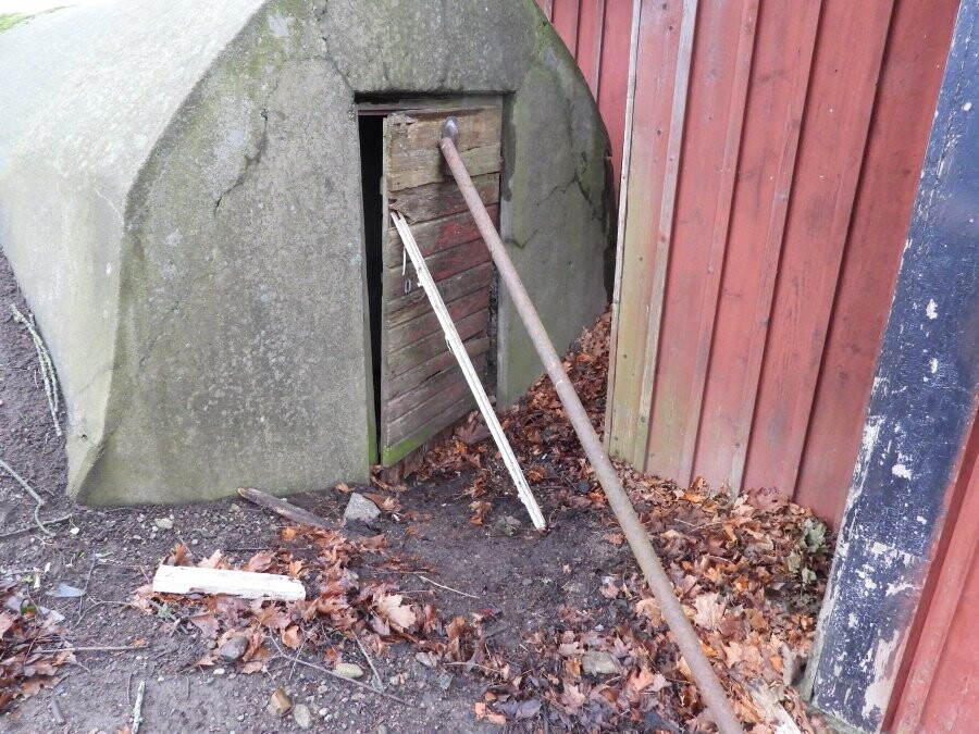

Här är problematiken.
Löv och mylla långt upp på fasaden! Inga stuprör heller.
Här är det fuktsamling de Lux! Jorden torkar ju ALDRIG!!
Jag måste ta bort allt detta samt se till att det inte blir mer av samma.
Just dessa löven har jag flyttat till annan plats på tomten. På andra sidan garaget.
Det blev några kärror... Det kommer försvinna rätt snart. Löven blåser bort, jorden blir ett med naturen.
Du har inte ett kompostproblem. Det där är eftersatt underhåll och du behöver helt enkelt renovera byggnaden.

tänk på att gräsmattans maskar är mycket effektiva i att dra ned löv i jorden. alltså dm-tjockt lager eklöv måste bort, men förvånansvärt mycket är självförsvinnande. vill man hjälpa till lite kan man köra över löven med gräsklippparen.
de där som det ser ut begränsade lövmängderna intill huset på bilden krattar du snabbt bort. du kan lugnt sprida ut dem på gräsmattan och bara lämna dem där, om det nu inte redan ligger löv i någon mängd där. eller om du inte valt kompostalternativet.
men som andra skrivit måste du sänka marknivån där om inte fasaden skall ruttna.
