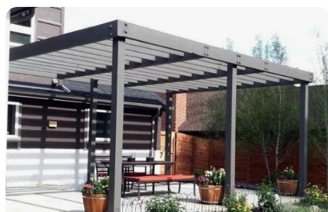

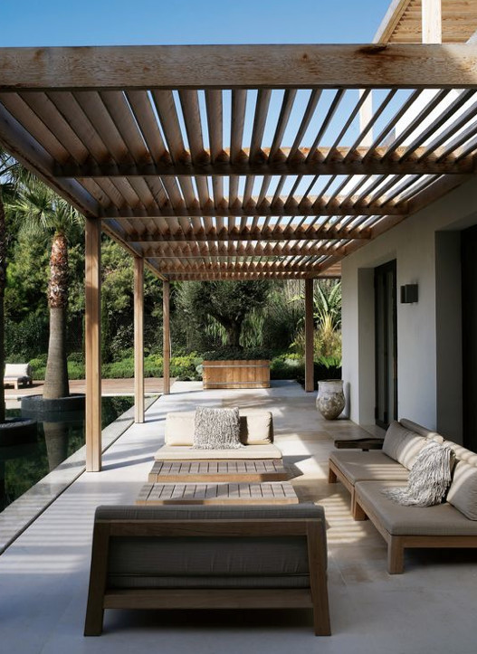

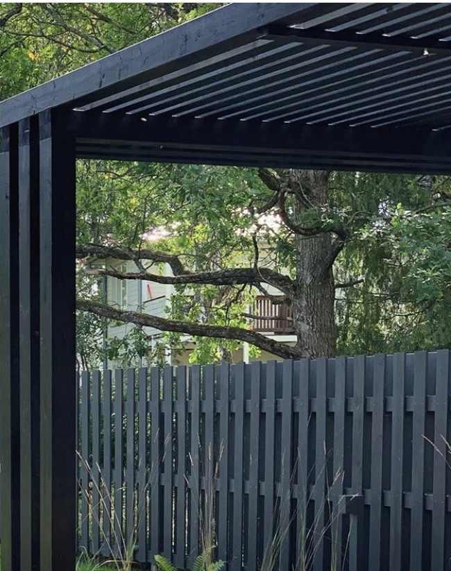

Bifogar en bild som jag har ritat samt lite inspirationsbilder som liknande som vi hade tänkt oss.

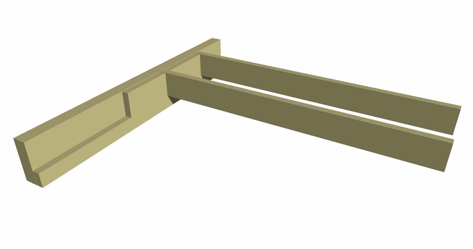

Teoretiskt kan man sätta en kloss i fasaden under varje bjälke, fast det ser inte så snyggt ut. Det är skruvarna som bär så virkesdimensionen spelar inte så stor roll. Den behöver vara minst 45 mm djup så att bjälken har något att vila på. När det gäller infästningen av lamellerna får man använda fantasin. Jag gjorde en skiss, men det blir kanske för klumpigt?
Jag var också inne på att göra någon slags spårning men undrar huruvida dessa håller sig snygga och ”tajta” efter ett år eller två. Risken är väl kanske att det börjar glipa och lamellerna gungar med i vinden

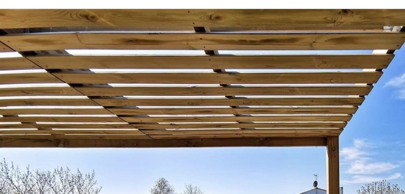

Funderar på om man skall fixera lamellerna från ovanifrån med någon slags överliggare alternativt lägga dom ner...
Hittade dessa två alternativ som såg relativt enkla ut, kanske inte lika snyggt som stående lameller dock...
