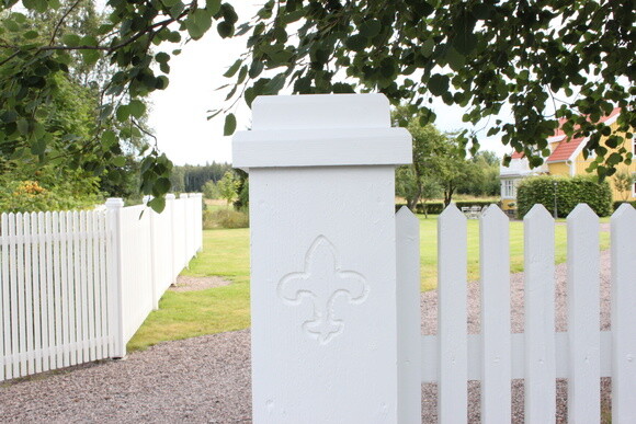

Du menar grindstolpar? Av trä?
Det klassiska sättet är att gå till skogs och randbarka en tall och låta den stå ett år eller två. Sedan hugga ned den och såga virket till mått.
Numera kan man komma undan den delen av arbetet genom att köpa tryckimpregnerat om man hittar det i rätt dimension. Eller såga lämpligt furuvirke till mått och föra det till någon tryckimpregnerngsfabrik och få det impregnerat mot betalt.
Hur som helst skall det vara kraftiga stolpar till en 4 meters grind. Jag skulle gissa på 8x8 tums virke ungefär. Sådant grovt tryckimpregnerat virke brukar vara litet svårt att få tag på men det kan lyckas.
Normalt gräver man en grop för hand så snäv som möjligt och minst 1,5 meter djup. Ställer stolpen i gropen och strävar den så den står rak och så packar man stenar runt stolpen hela gropen full upp till markytan. Sådana stenar som man orkar lyfta för hand. Man "jontar" altsa stampar ihop dem med en stockbit så de riktigt fyller alla hålrum och kilas fast.
Man kan gjuta en betongplint som slutar 10 cm över mark och har uppstickande mycket kraftiga flatjärn (till exempel 10x150mm) att bulta fast grindstolpen emellan.

Nja den bild jag länkade till är nog i sten med puts? Det är iaf det vi vill ha.H heimlaga skrev:Du menar grindstolpar? Av trä?
