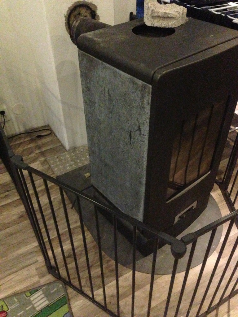

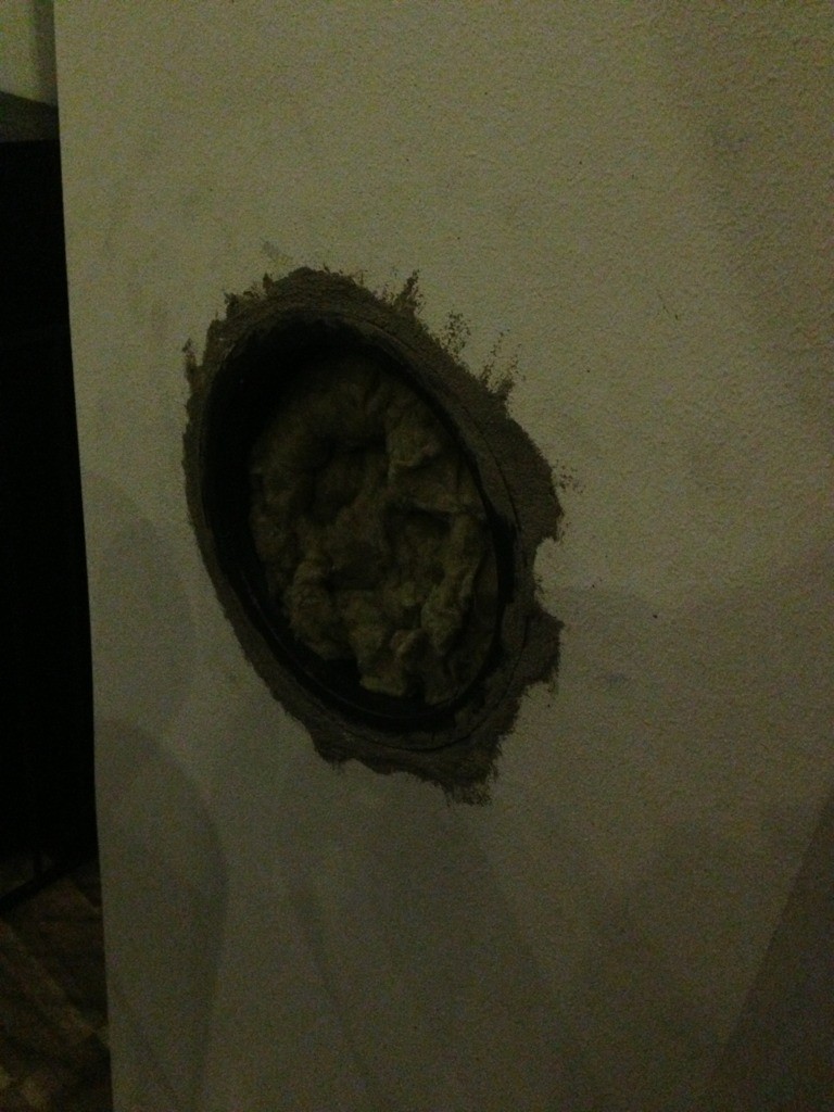

Vad rekommenderar ni
Har fått förslag på
1. Ta bort murstos, fyll upp med sten och mura igen
Fördel: man återställer så långt det går och någonstans hoppas man på att spåren av en kamin försvinner.

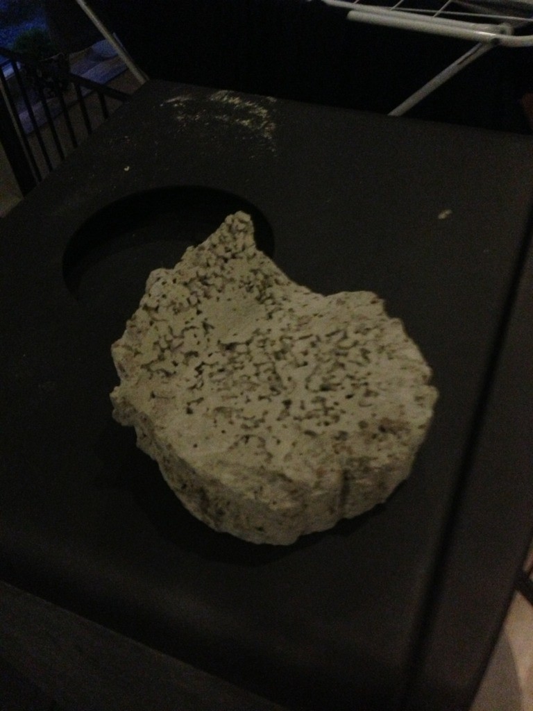

Har en sten som kan passa ganska bra sen vedpannan åkte in :)
Nackdel: verkar vara ett jäkla jobb att få loss en inmurad stos, sen ska man väl ha speciella bruk etc
2. Behåll stosen, fyll på med isolering och montera en platta på utsidan
Fördel: snabbt jobbat och man kan någon gång återanvända stosen.
Nackdel: skulle borsten fastna i isoleringen och dra ut den vid sotning så blir det dumt.
Ge mig en spark i röven nu :)
D09
3. Behåll murstos och mura i denna.
D09

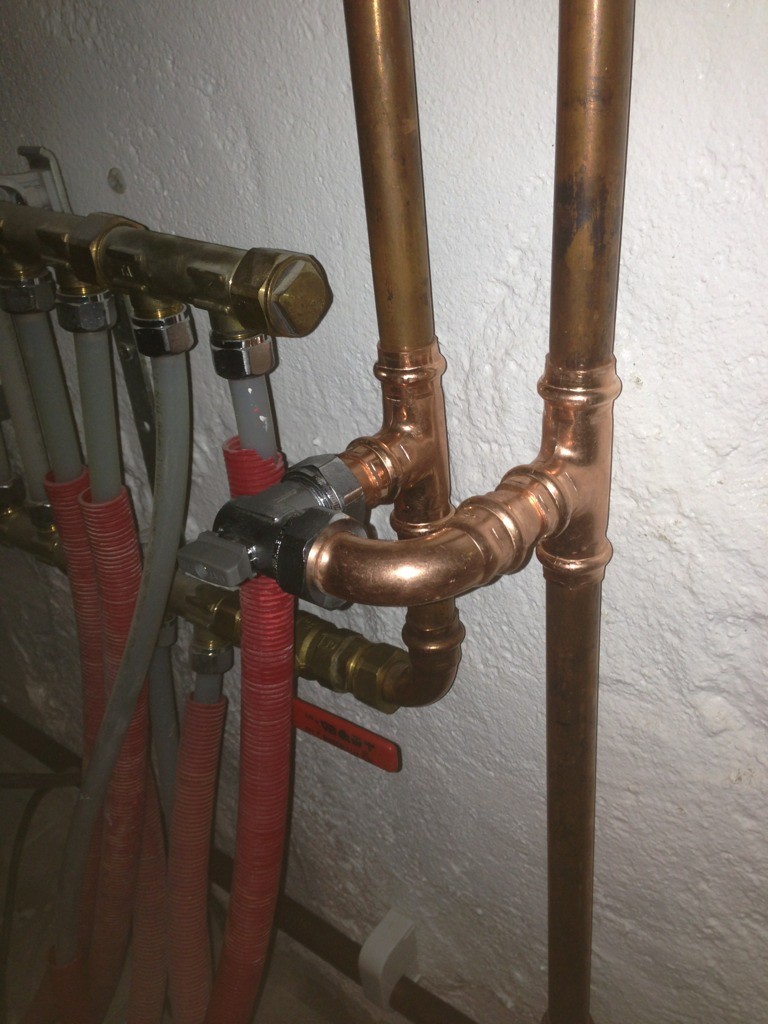

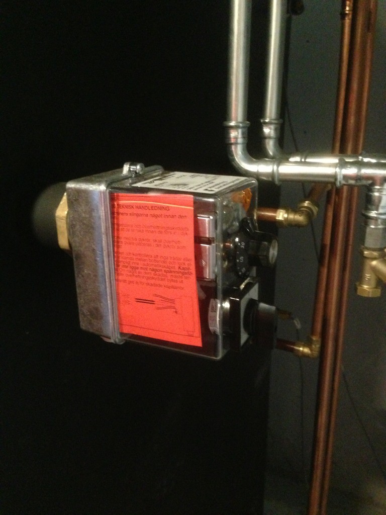

Bypassen för min frånluftspanna
Så cirkulationspumpen kan motioneras när vedpannan är i drift

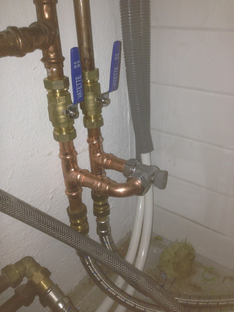

När jag vill ha värmen från vedsystemet till golvvärmen
D09

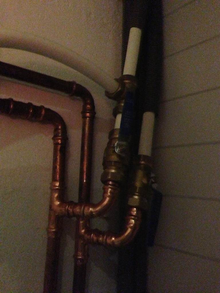

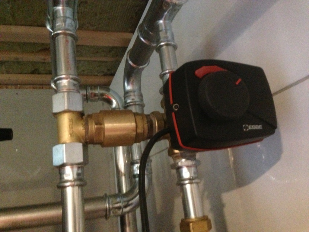

Bypass för vvb
Denna lösning är ju inte helt klar än så tillsvidare går all varmvatten genom vvb oavsett om det är Nibe eller Hargassner
Det ska dock ändras till nästa gång en röris kikar förbi :)
Vill kunna styra förbi vvb när jag eldar, likaså med niben... Tanken med den var att det skulle bli ett bubbelbad... Och det blev det nästan, fast inkapslat i 4m3 Tank

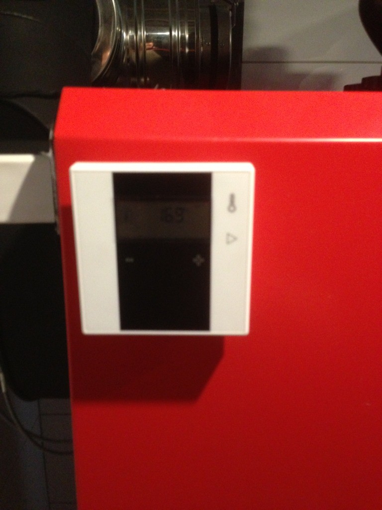

Sändaren till inomhusgivaren

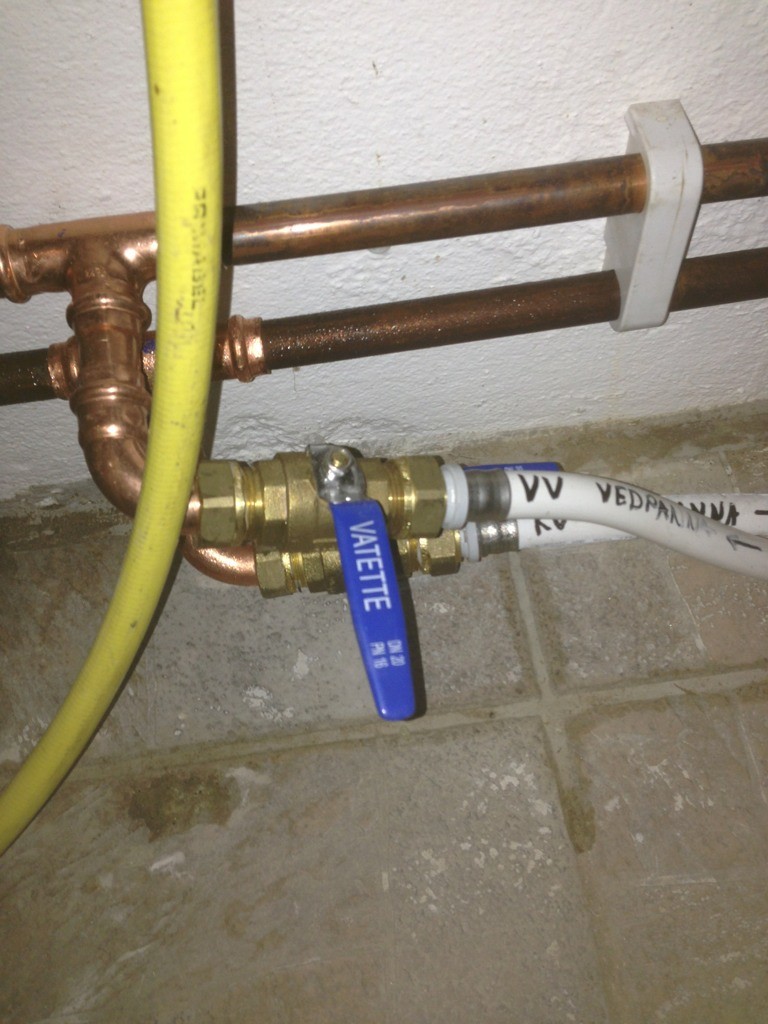

Vv ut och kv till pannan :)
