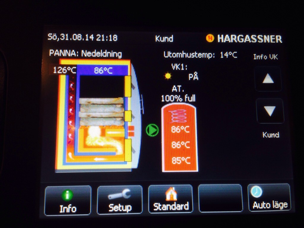

Ja, det jag brukar hålla mig till är att ladda vid 50-60 % på vintern, skulle ju kunna vänta ut till 15-20% laddning men då riskerar man att duscha kalltxdigger skrev:Med ett sånt modernt system som du har så tror jag faktiskt på att elda när du har tomt och dra ut så mycket det går mellan eldningarna, många som "har" kunskap och idéer kör ofta med gamla skitpannor och det går inte riktigt att jämföra med dina deluxe prylar. Gör det som är bekvämast för er familj och skit i vad andra tycker!![]()
Vid vilken laddningsgrad brukar ni börja duscha kallt?
Lät tempen sjunka lite så jag kunde göra 2 laddningar efter varann.
Den första startade på
13% laddning, avslutade på 51% ( kanske hade gått upp något till av restvärmen )
Tanken laddades
Från
Topp 29c
Mellan 28c
Botten 28c
Till
Topp 64c
Mellan 63c
Botten 34c
Ska se vad man får av andra ilägget, borde väl vara klart snart
Kan man utläsa något av skiktningen av de värdena?
Du har bra skiktning, kolla när du fått upp tempen om du laddar andra varvet då syns det ännu tydligare. Och med din återvinningskoppling och allt vore det ännu dummare att elda hela tiden i småskvättar. Helt otroligt att man bara kan komma på att påstå nåt sånt eller nöja sig med en anläggning där det passar eller går att göra det.

Nu har den börjat växla ner och tanken är fylld
Topp 86
Mellan 86
Botten 85
Vad brukar maxtemp vara?
( förmodar att man ställer in det själv )
T ex varför inte 90 grader?
Många kör nog upp >95 grader men det är ju inte nödvändigt om kapaciteten på acken är tillräcklig ändå. Som varit på tal tidigare ökar ju förlusten från tanken vid högre temp och på samma sätt minskat verkningsgraden i pannans rökgasväxlare om vattentempen ska pressas upp. Så din anläggning är anpassad på många sätt tex inte onödigt hög temp när volymen laddas första varvet och sen inte överdriven topptemp andra varvet.
Själv kör jag 90 grader och direkt upp i den tempen vid laddning, det är en kompromiss och bra om man inte vill ladda mer än en del tankvolymen sommartid men ändå ha hög temp tillgänglig. Det är dessutom en egentillverkad styrning på detta så man kan leka med många parametrar om man vill.
