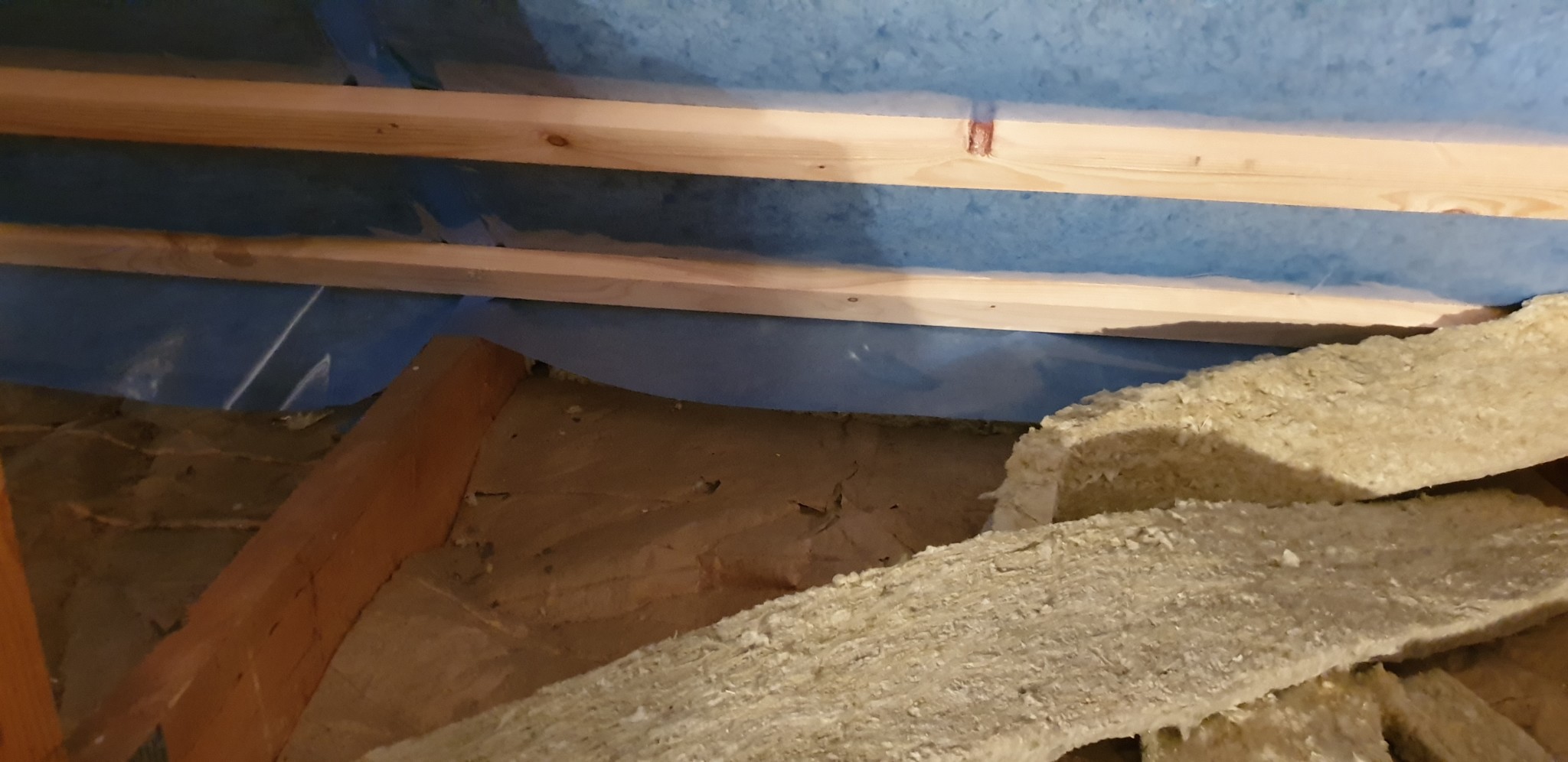

Hej! Jag förvärvade ett hus med förberedd övervåning förra året och tänkte nu ta tag i den och göra iordning den. Förra ägaren hade samtidigt som han bytte taket lösullsisolerat vinden samt plastat och glesat allt förutom gavlarna.
Jag tänkte att det var dax att plasta gavlarna och upptäckte då att plasten på långsidorna inte var tejpen. Plasten är alltså endast överlappad och hålls uppe med den fastspikade glesen. Bör jag tejpa den? Det är ju lite bökigt nu glesen är på.
Min nästa fråga är angående avslutningen på plasten i kattvindarna. Jag hade tänkt lägga osb skivor där och göra en lucka så jag kan använda ytan som förvaring. Som ni ser på bilden så avslutas plasten i slutet av kattvinden. Räcker det att jag tejpar plasten mot osb eller ska jag förlänga plasten? (Se bild)
Vind med överlappad plastfolie och träreglar, isolering syns i förgrunden.
