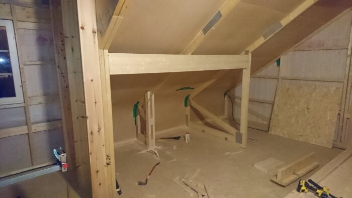

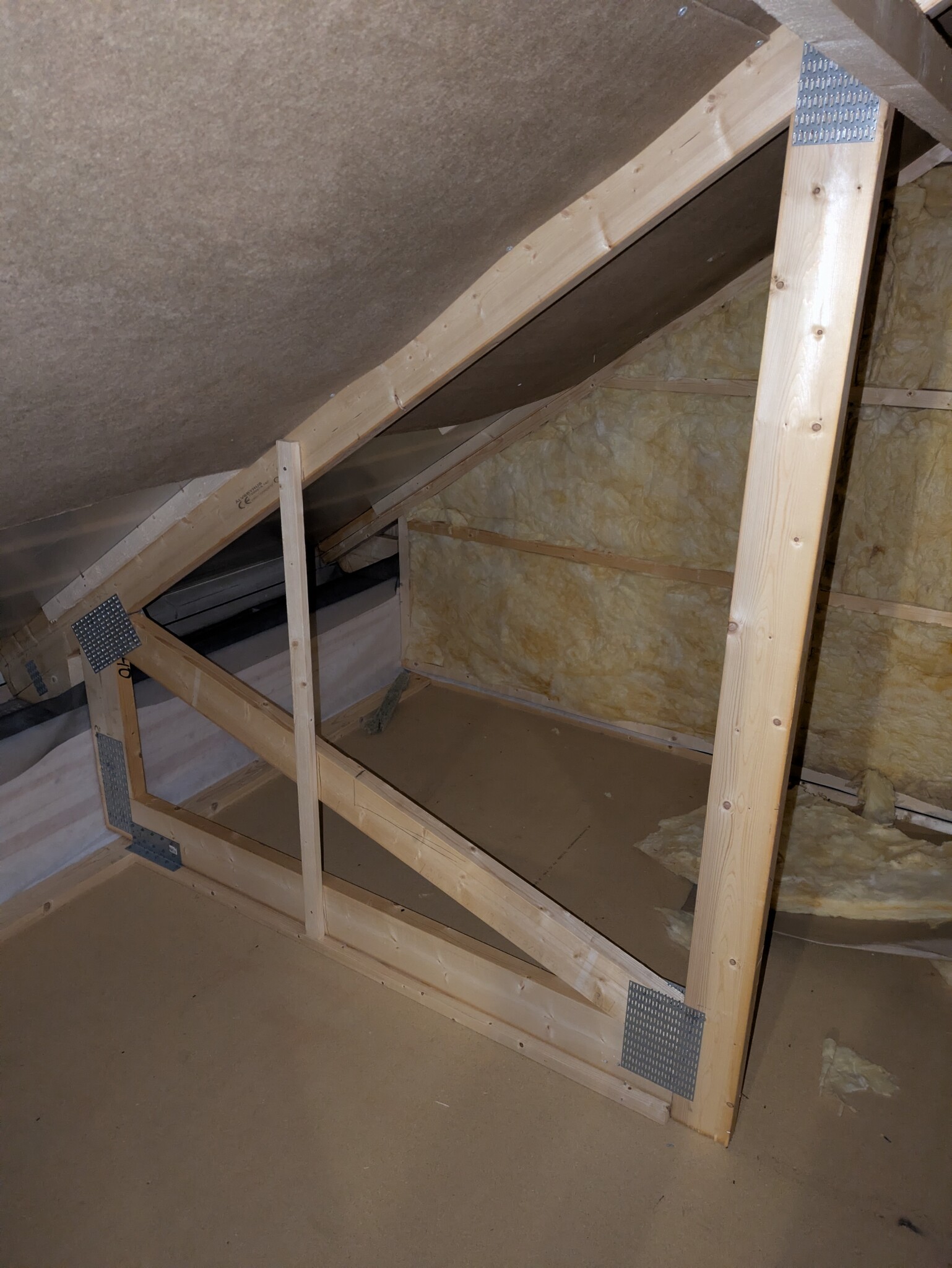

Har precis börjat inreda övervåningen på vårt nybyggda 1,5 plans Älvsbyhus. Fick en liten tanke på att modifiera en takstol i blivande barnrummet för att kunna ställa in en säng i det som normalt sett är en kattvind. Takstolen har dels ett stödben som är placerad cirka 1,5 meter in ifrån takfoten, detta lämnas som det är, däremot skulle jag vilja göra om ena snedsträvan som går från ovankant det förhöjda vägglivet och sedan diagonalt och möter stödbenet. I min värld så är dess funktion att stödja upp vägglivet, tanken var att placera en regel på varje sida om snedsträvan enligt bild (Har bara skruvat dit en tunn läkt för att demonstrera detta) och sen kapa av. Alternativt göra detta och sätta en extra men med brantare vinkel (45grader). Sökte lite och hittade en annan forumanvändare som gjort på detta vis men också kapat stödbenet, något vi inte tänkt göra.
Vad anser ni kunniga om detta?

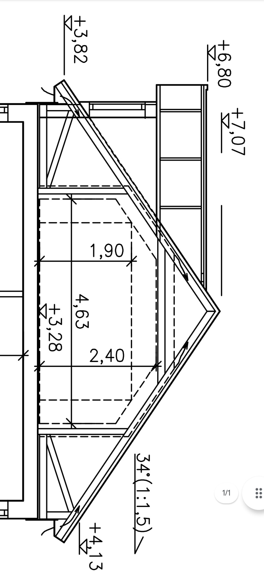

Bifogar bild på min tanke, bild från äldre tråd samt en sektionsritning.
  • Modifierad takstol med träreglar, en snedsträva och metallförstärkningar i ett oinrett vindsutrymme under konstruktion.
  • Takstol i barnrum med modifierade snedsträvor, stödben kvar. Visar läkt för planerad sängyta, verktyg och träbitar spridda på golvet.
  • Ritning av ett loftutrymme med mått och takvinkel, visar modifierade takstolar för en planerad ombyggnad av ett barnrum i ett Älvsbyhus.

Jag tycker det verkar lite dumt att kapa en nytillverkad takstol utan att ha stämt av med konstruktören först.
Hej
Ja det har du givetvis rätt i, vi får se om tillverkaren kan vara behjälplig.
Håller med, rätt väg att gå är att kolla med någon som kan räkna och komma med en lösning åt dig! Innan du sågar 💪
Lycka till.
