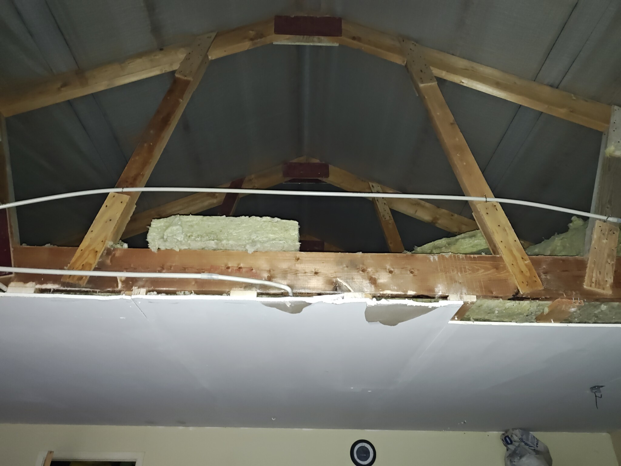

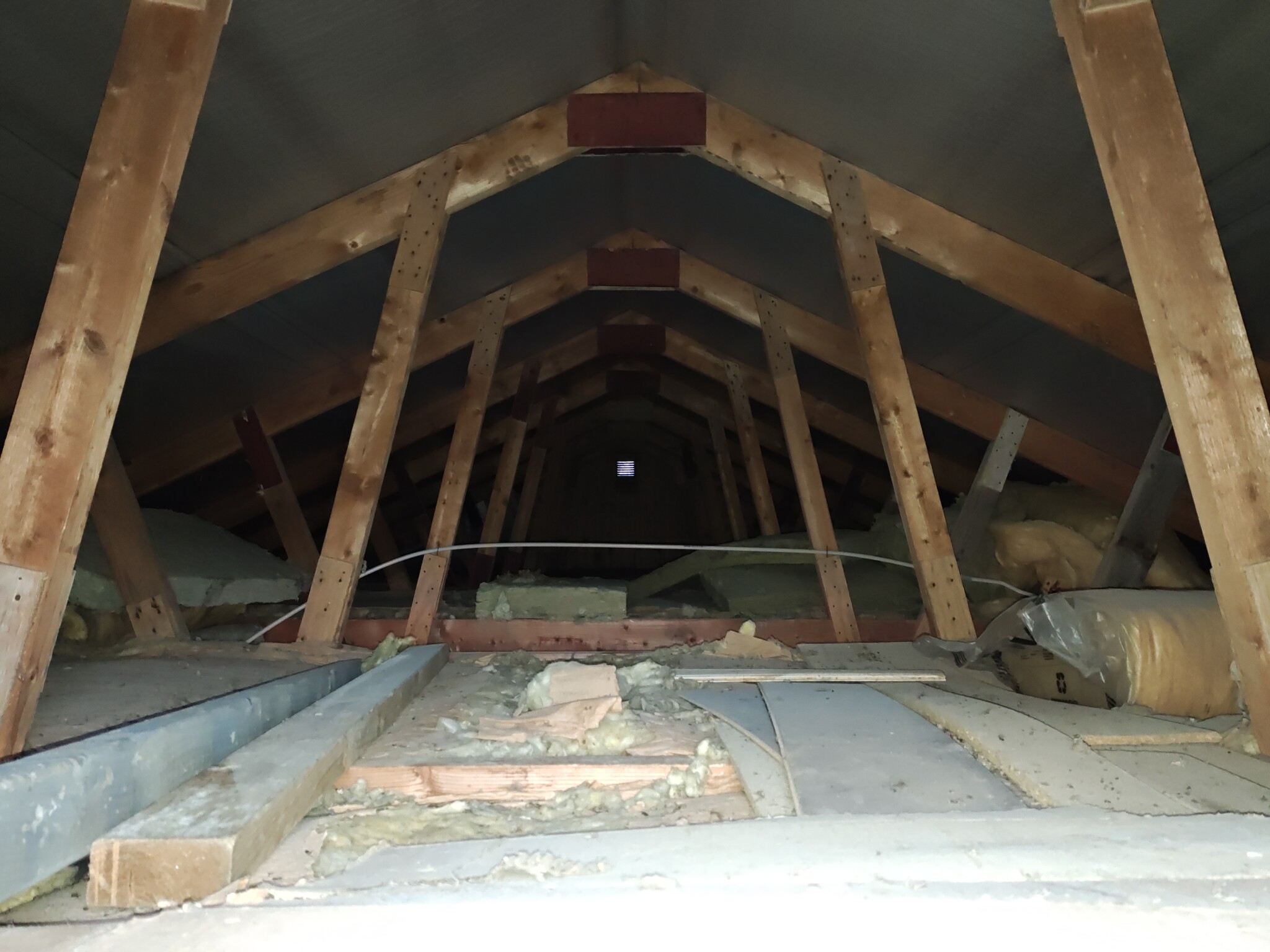

Behöver få lite högre takhöjd i garaget för att kunna svinga golfklubbor.
Har öppnat upp mellan två takstolar, tyvärr är det inte tillräckligt brett för att kunna svinga samtliga klubbor.
Planen är att endast modifiera en av totalt 9 takstolar.
Behöver ca 50cm mer i takhöjd.

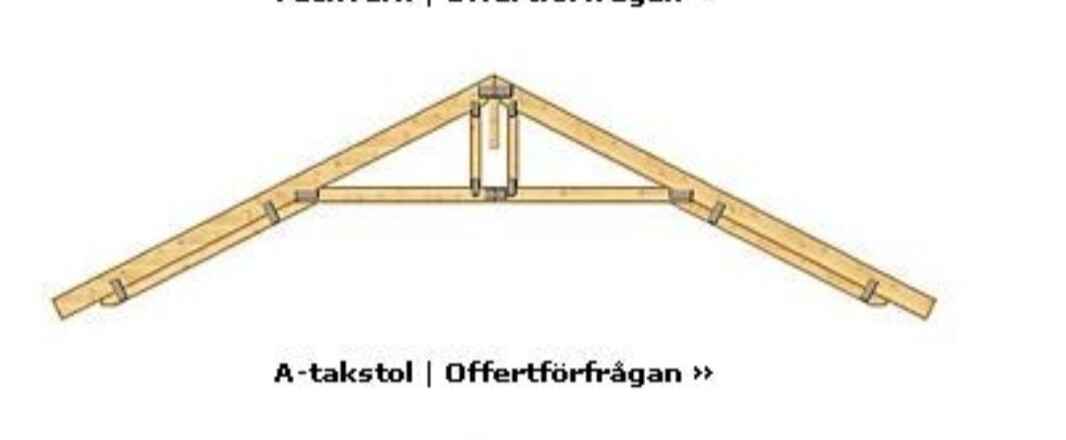

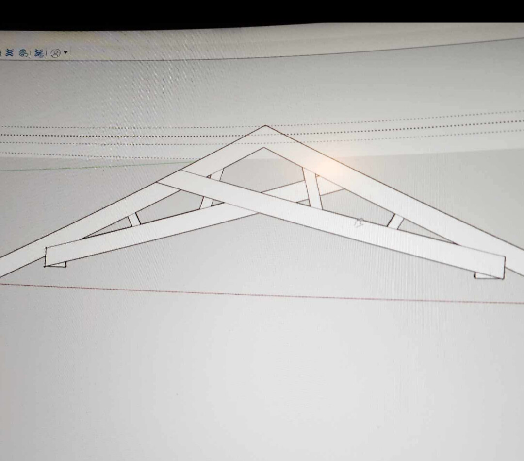

Antingen genom att göra om den till en A-takstol eller en variant på sax-takstol samt avväxla till närliggande takstolar.
Räcker det med att förstärka med c24 virke eller behöver det vara limträbalk?
Är det ens görbart?
Garaget är 600cm brett
243cm till undersidan av balken.
405cm till nock
Taket lutar 27grader
