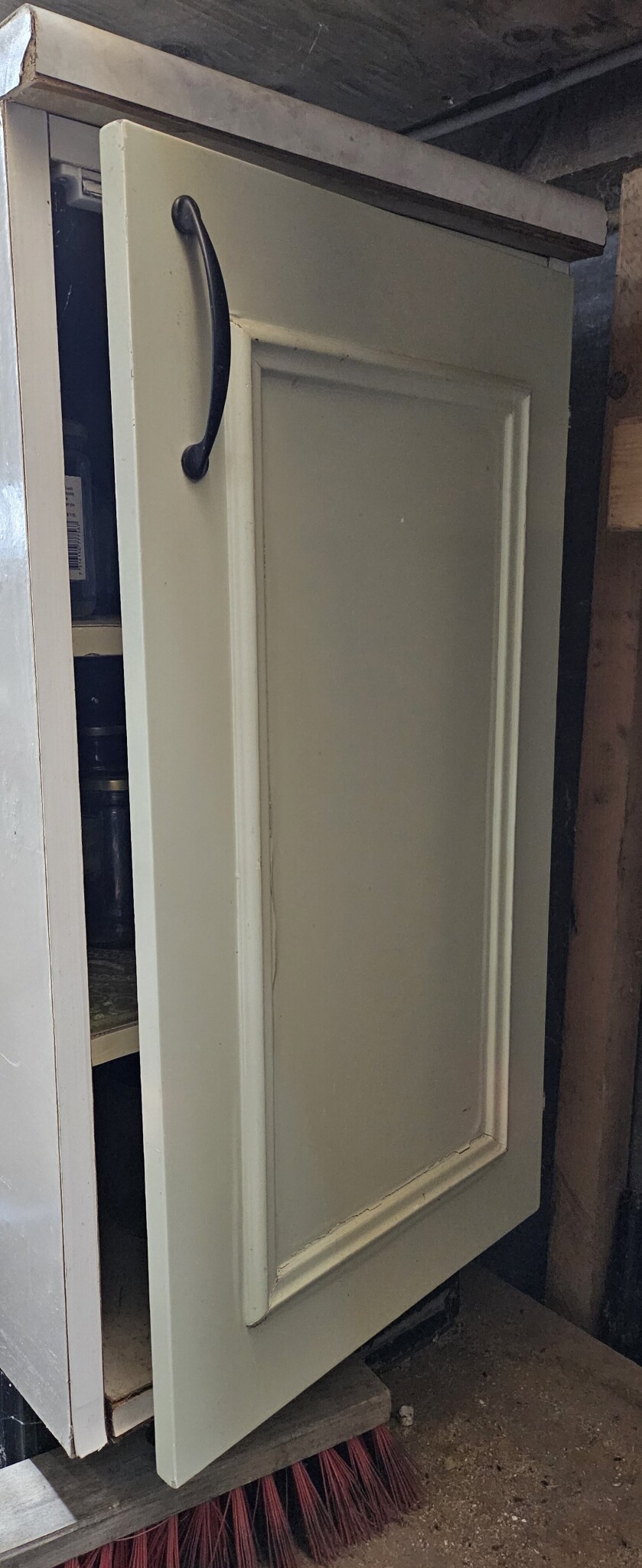

Det går att limma på en list som får det att likna en spegellucka. Förra ägaren till mitt hus gjorde så. Jag tror att han lät ett företag limma på listerna och sprutmåla luckorna. Är det just rutan du vill åt så kanske det är en bra lösning. Men det krävs mer än så för att köket skall se ut som ett sekelskifteskök.

Jag insåg att jag hade en kvar under huset. Situationen i mitt kök var en blandning av skåp och luckor från 60-tal, 80-tal och 00-tal. Så listerna och lackningen var nog ett bra sätt att få det lite mer enhetligt. Men det lurar inte någon att det faktiskt skulle röra sig om en riktig spegellucka. I synnerhet inte från sekelskiftet. Jag har riktiga spegelluckor nu.V Vanja Siuvatti skrev:

Precis såna lister jag plockat ner från dörrarna 😅A Avemo skrev:Jag insåg att jag hade en kvar under huset. Situationen i mitt kök var en blandning av skåp och luckor från 60-tal, 80-tal och 00-tal. Så listerna och lackningen var nog ett bra sätt att få det lite mer enhetligt. Men det lurar inte någon att det faktiskt skulle röra sig om en riktig spegellucka. I synnerhet inte från sekelskiftet. Jag har riktiga spegelluckor nu.

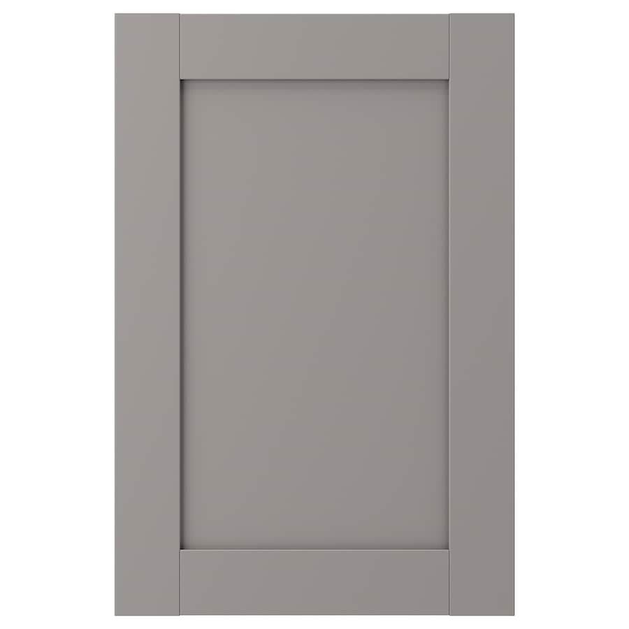

Ok. Det var inte så jag tänkte utan mer som luckorna i shaker stil. En platt ram ute runt kanten liksom.A Avemo skrev:Jag insåg att jag hade en kvar under huset. Situationen i mitt kök var en blandning av skåp och luckor från 60-tal, 80-tal och 00-tal. Så listerna och lackningen var nog ett bra sätt att få det lite mer enhetligt. Men det lurar inte någon att det faktiskt skulle röra sig om en riktig spegellucka. I synnerhet inte från sekelskiftet. Jag har riktiga spegelluckor nu.
Är det överfalsade luckor? Dessa brukar ha en ganska tunn kant synlig utåt. Så att limma på en bred "remsa" kanske kan ge något som utifrån liknar en spegeldörr. Men jag tror att det riskerar att bli mycket jobb för ett mediokert resultat.V Vanja Siuvatti skrev:
