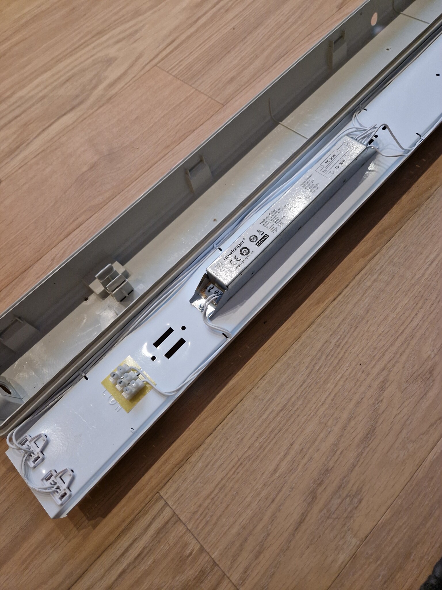

Jag har ett gäng sådana här armaturer i ett garage i varierande stadier av förfall, vissa har rören gått sönder på och vissa drivdonen varpå jag skulle vilja montera bort drivdonen och ersätta lysrören med LED-lysrör allteftersom.
Jag tänker exempelvis dessa lysrör:
https://www.jula.se/catalog/el-och-belysning/ljuskallor/lysror/led-lysror/lysror-t8-led-019930/
Kan någon, så pedagogiskt som möjligt förklara hur jag ska koppla?

Fas i på stift 1 ände A , en tråd från stift 2 ände A till stift 2 ände B, nollan ansluts till stift 1 ände B

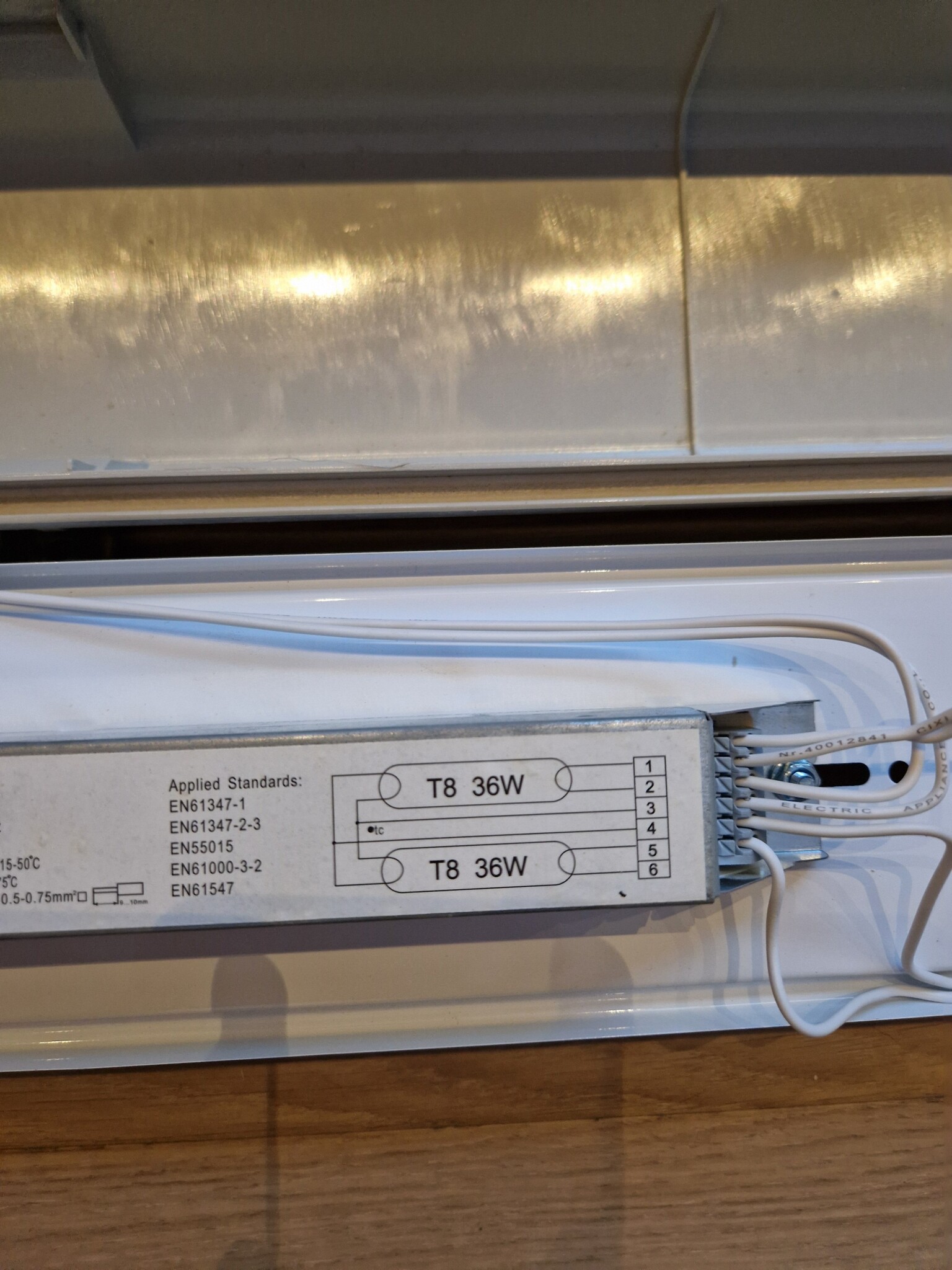

Är det elektromagnetisk ballast och endast ett rör per ballast behöver du inte koppla om något. Den du visar bild på ser ut att vara både seriekopplade rör och elektronisk ballast. Så det behöver kopplas om enligt bild 6 i det länkade dokumentet.

Du har ju en modern HF-armatur som i sig är energieffektiv. Det behöver dock vara LED-lysrör som är anpassade för HF. Lysröret från Jula ser inte ut att vara det. Alternativt får du koppla om internt i armaturen och ta bort HF=ballasten. De vita kablarna är lätta att återanvända/kapa och är fästa som i en Wagoklämma. Har tyvärr inga ritningar tillgängliga.

Du har elektronisk ballast, ta bort den
Koppla så här
Hur vet man vilken sida på röret som ska kopplas till nätspänningen, det är den sida som märkningen finns på och den andra är byglad ( kortslutning)
