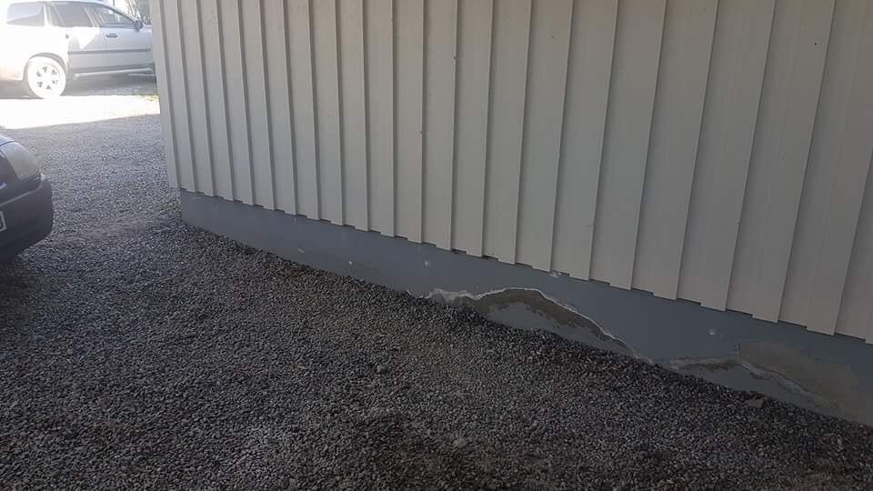

En grund av vit plåt som möter en grusad markyta, där en betongplatta ska gjutas för hobbyrummet.
Hej! Jag har precis fått bygglov för att konvertera en carport till hobbyrum. Carporten är vid sidan av ett varmgarage och bakom carporten finns ett litet isolerat och uppvärmt utrymme. Så det stora som ska göras är två nya ytterväggar samt att gjuta en platta med golvvärmerör.
Jag hade tänkt använda mig av isolerade kantelement (L-element) med höjden 40cm, det blir alltså 30 cm isolering +10cm betong. Kan någon berätta för mig hur djupt ner L-elementen måste grävas ned? Kan de läggas ut direkt på marken om man har schaktat och fyllt på med ca 20cm makadam under? Befintligt garage har en platta vars kant/sockel är ca 35cm ovan marknivå. Så jag vill ju att den nya plattan hamnar i samma nivå som denna kant, dock tänkte jag inte gjuta någon sockel. Det vore ju trevligt om man bara behövde gräva 20cm ner :)
Den nya plattan kommer som sagt att gjutas mot befintlig platta. Behöver det läggas någon isolering mellan eller är det bara att gjuta direkt mot garageplattan?
