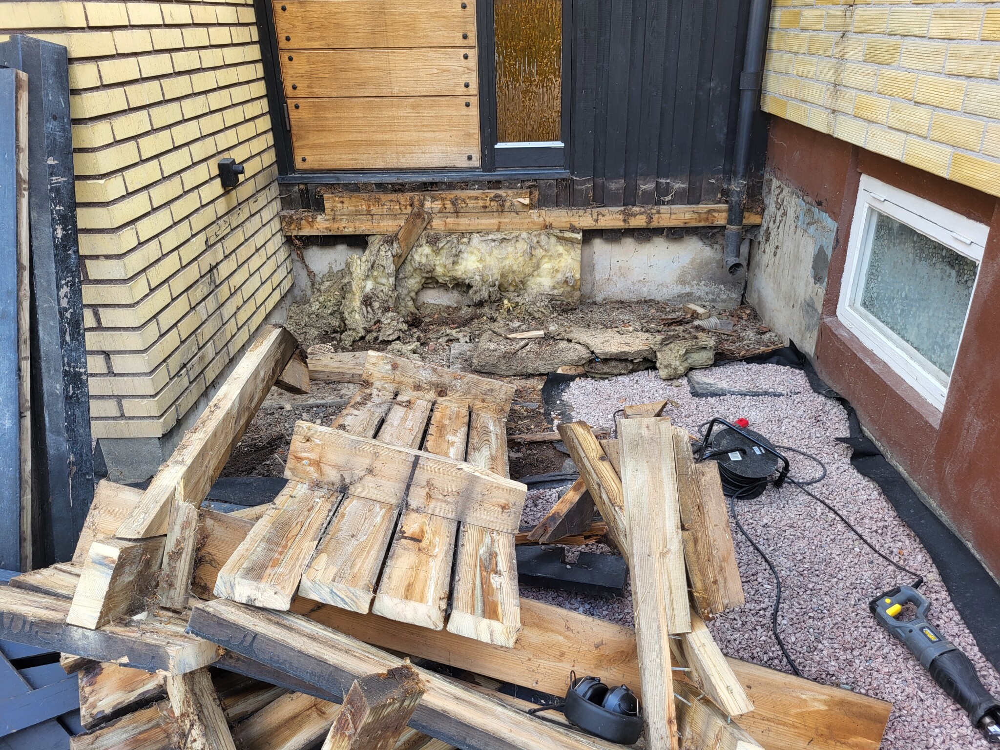

Jag tänkte bygga en ny yttertrappa då den gamla från slutet av 70-talet var slut, måtten är höjd 77 cm bredd 147 cm och min idé efter att ha googlat lite är att sätta en bärlina mot träfasaden som jag drar fast med träskruv, dra fast 3 vagnsstycken med vinkeljärn eller balkskor, lägga nedre delen på antingen plattor eller i grus.
Lite funderingar:
1. Håller den konstruktionen jag beskriver ovan?
2. Behöver jag annars gjuta ner stolpskor och dra dit vagnsstycken i stolparna? (Alternativt funkar spjut?)
3. Kan någon beskriva hur jag fäster på ett bra sätt mot träfasaden om inte min idé är bra?
Tacksam för all hjälp jag kan få.
  • Riven gammal yttertrappa med trädelar på marken, intill en fasad av gult tegel. Spår av förruttnelse och verktyg ligger på platsen.
