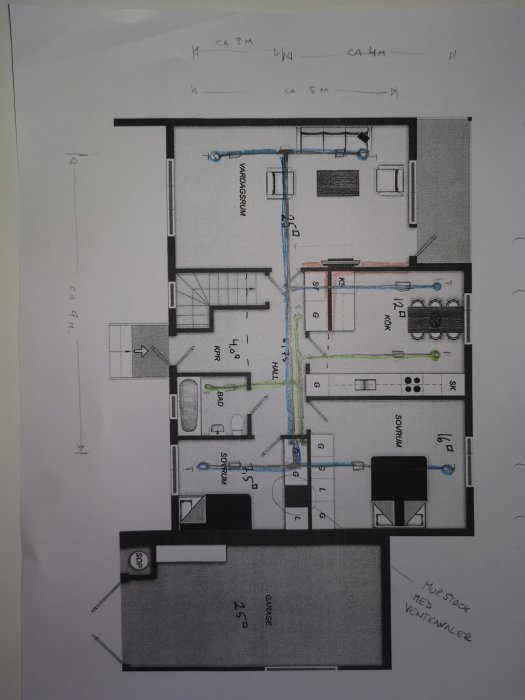

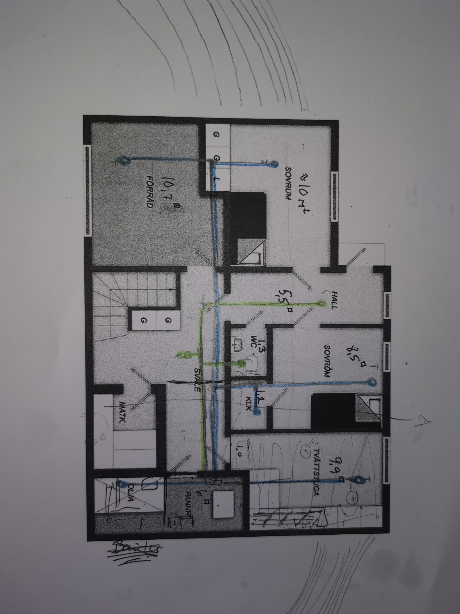

Jag funderar på å installera ftx för att få bukt med såväl tråkig inomhusmiljö som eventuellt radon i källaren. Det är uppmätt 280bq radon i huset och vi är alla även lite allergiska till mans(och qvinns).
Har funderat på att dra kanalerna för ftx enligt följande ritning och hänga ett ftx aggregat i pannrummet där pannan nu är placerad.
Jag funderar på att dra 160 rör genomgående fram till varje T-rör och sedan reducera till 100 fram till ventil don. Ljuddämpare på all tilluft nära tilluftsdonet.
Dragningar för källaren görs under golvet på ovanvåningen och dragningen för ovanvåningen görs på vinden. Stigar dras i lilla sovrummet och den gamla murstocken kan tas bort.
Vad tror ni alla om denna lösning?
Den röda väggen mellan kök o hall, vardagsrum är borttagen.
Ritning av husplan med markerade FTX-kanaler och aggregatplacering för förbättring av inomhusmiljö och radonproblem.
Husritning som visar planerad installation av FTX-ventilation med markerade kanaler och aggregat.
