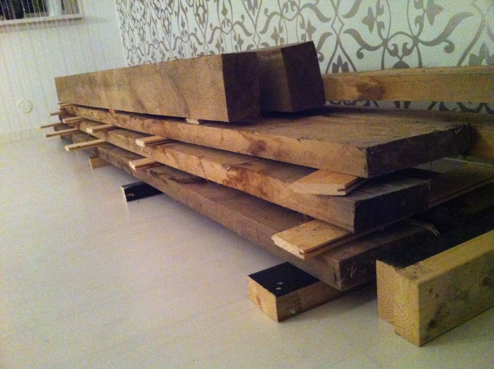

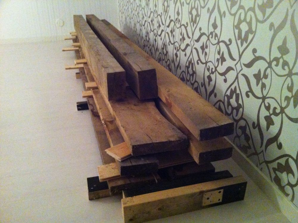

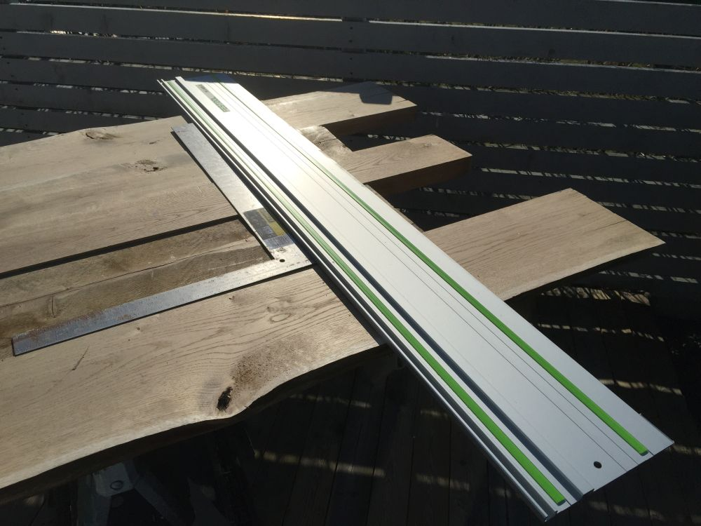

Råvirket ligger inne och för att aklamatisera sig
Stort jobb att hyvla dessa långa bjässar, fick be om ett par extra händer att hjälp till
XL700an kom till stor nytta

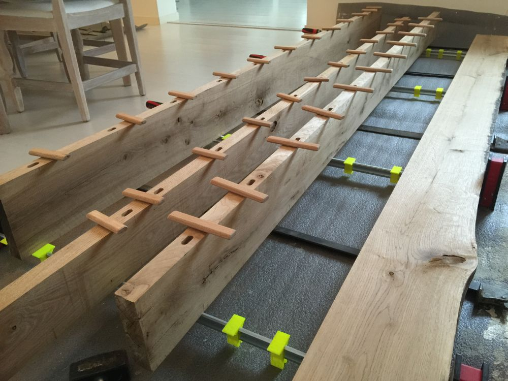

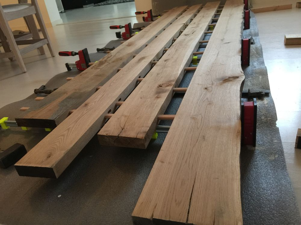

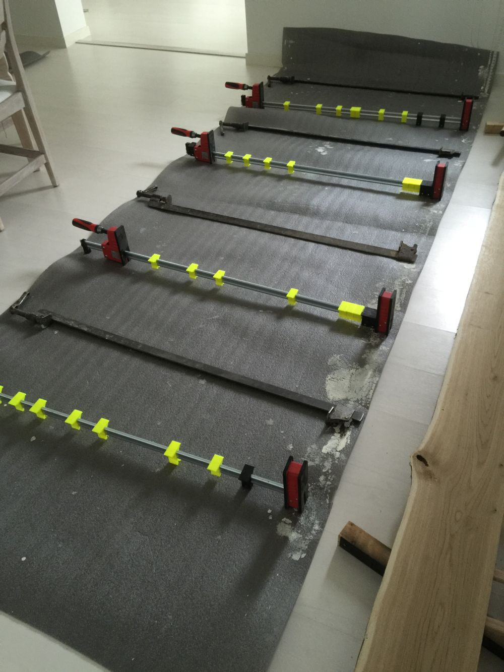

Min brist på tillräckligt stor arbetsyta fick det bli i matrummet. Printade ut en massa Bessey avstånd som plankorna skulle vila på. Limknektarna lånade Daniel:N så villigt
ut! Tack för det D!

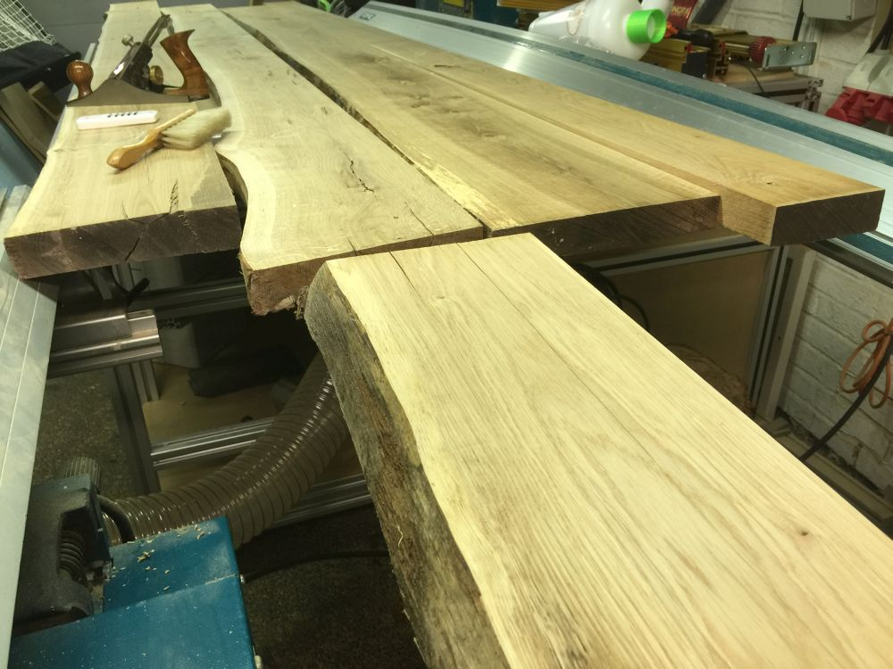

Torrpassning för att se så allt är ok. Det är undersidan som man ser.
Limning, här fick det gå undan kan jag säga!! Var helt svettig efteråt...

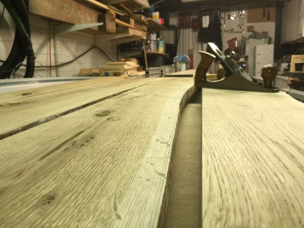

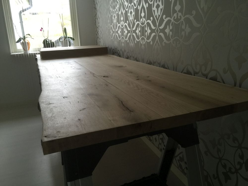

Trimmning av kanterna. Fortfarande undersidan man ser...
Här ser man ovansidan. Blev väldigt jämnt och bra.

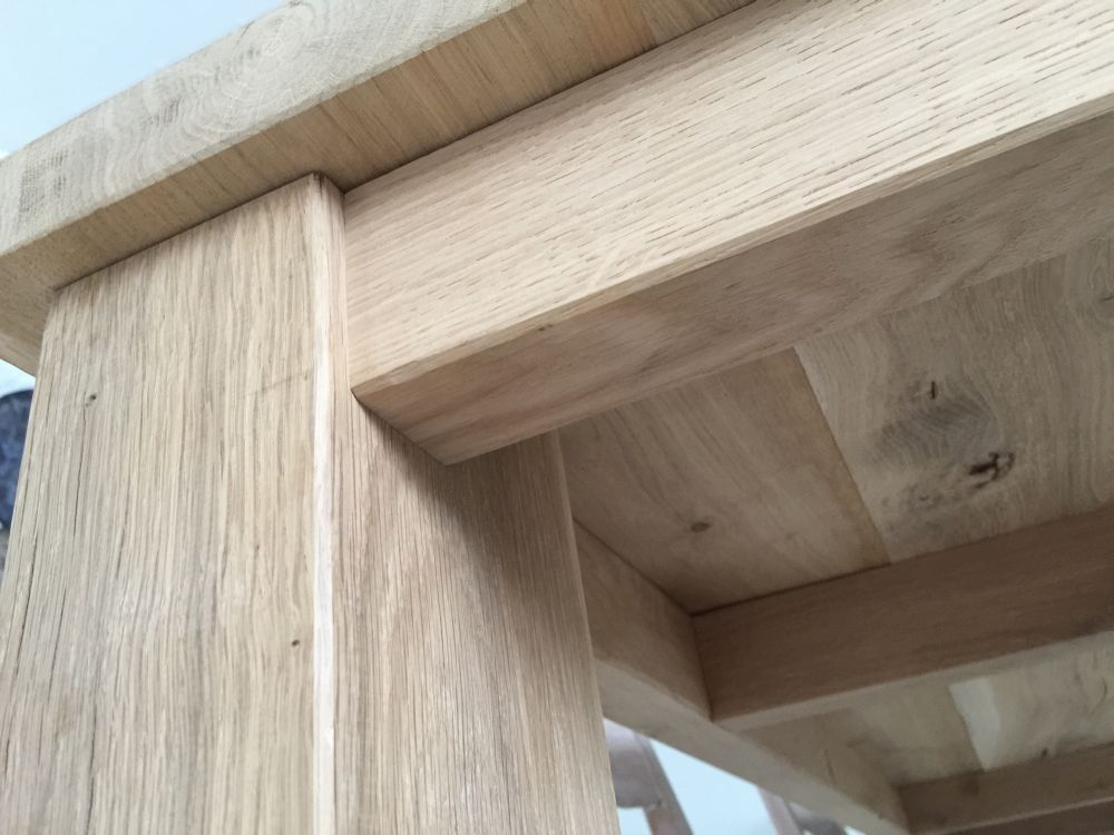

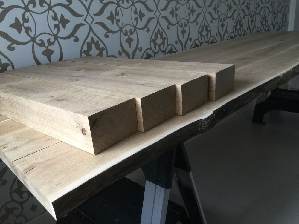

Benen

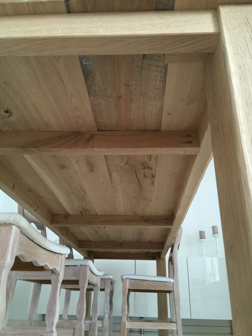

Hittar inte bilderna på när jag gjorde underredet så fick ta på plats
Alla ben och underredet fick en fasning med fräsen

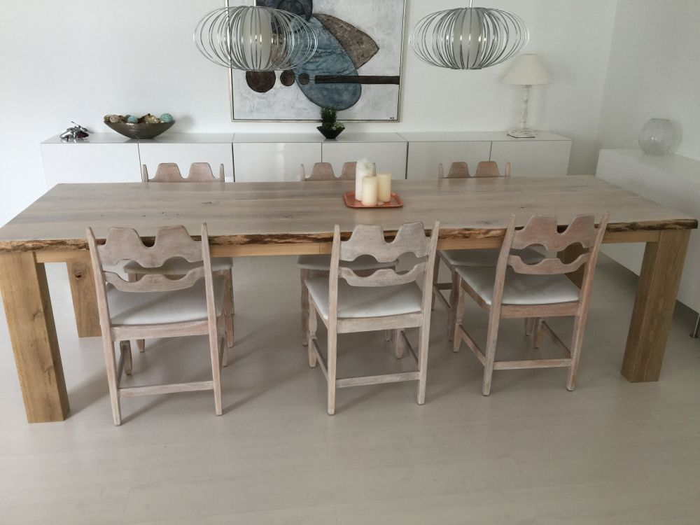

Bordet på plats. Behandlad med Osmo olja. På denna bilden har ovansidan även fått ett lager med vitwax för att se hur det blir. (Stolarna är tillfälliga experiment stolar så bry er inte om dom)
e2npau och 14 till
Snyggt bord! Handhyvla du dom där bestarna eller hyveln står där mest som prydnad?
Tjusigt bord! Ett tips runt svettiga limningar, dela upp dom där du kan! Du kunde ju ha limmat ihop plankorna två och två och sedan limmat ihop dom båda paren...
Det blev ett riktigt fint bord! Jag gillar enkelheten, det ser tungt nog ut ändå utan ramar och allt annat jox... :thumbup:
Super masses :D
