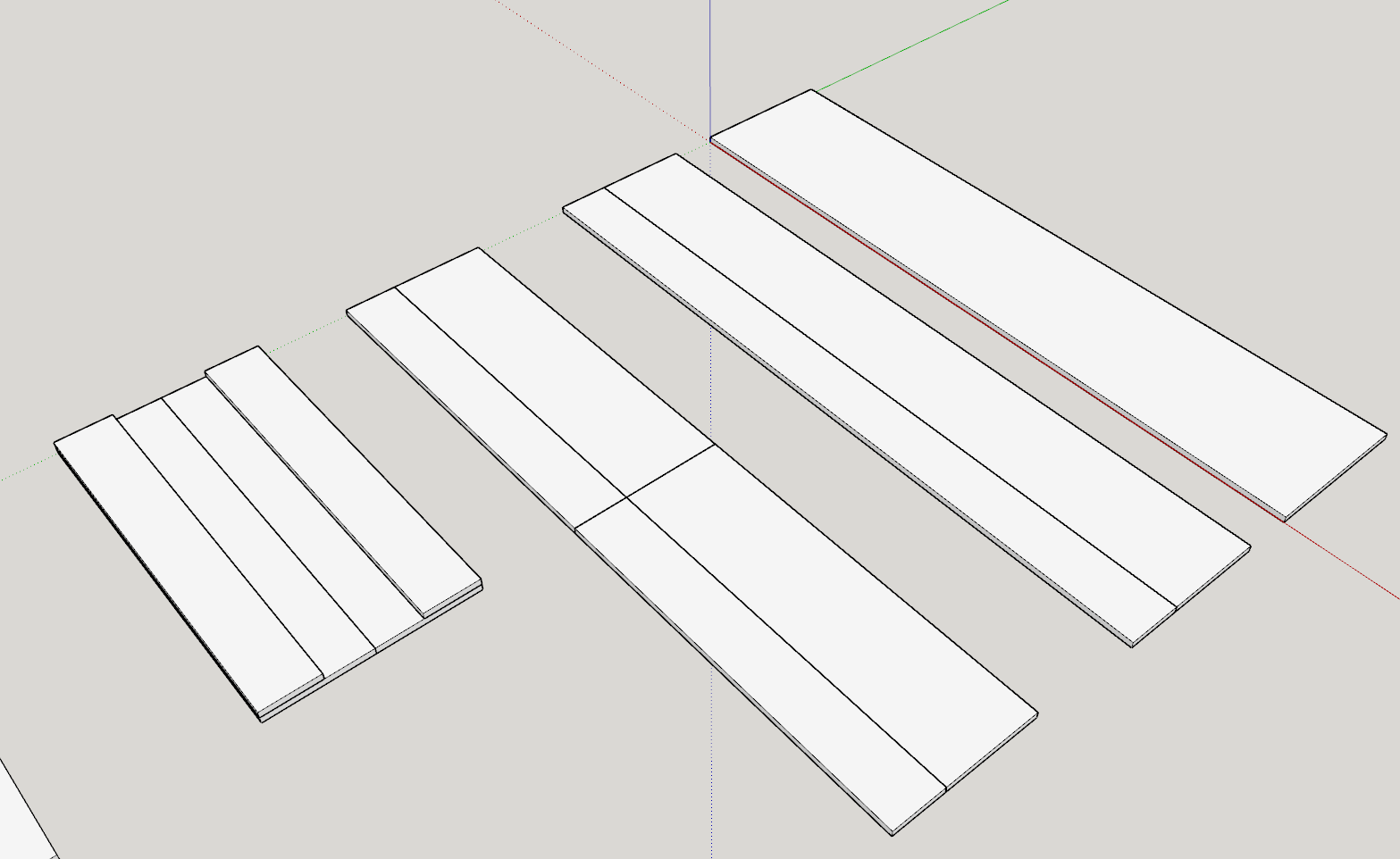

Jag har en tanke om att bygga ett eget matbord, lite för att jag inte hittar något jag gillar men mest för att det är ett kul projekt under semestern när man blir hemma.
Är jag helt galen som hobbysnickare att ge mig in på det här projektet?
Tänker högt och välkommnar alla ideer!
Utgår från skivan nedan
https://www.bauhaus.se/bankskiva-ek-b-c-3020x620x27mm-postformad
Bauhaus sågar den först 40cm på längden och sedan mitt på tvären
Det ger 2st ca150x40 och 2st ca150x20
Limmar ihop 40cm skivorna till en ca150x80.

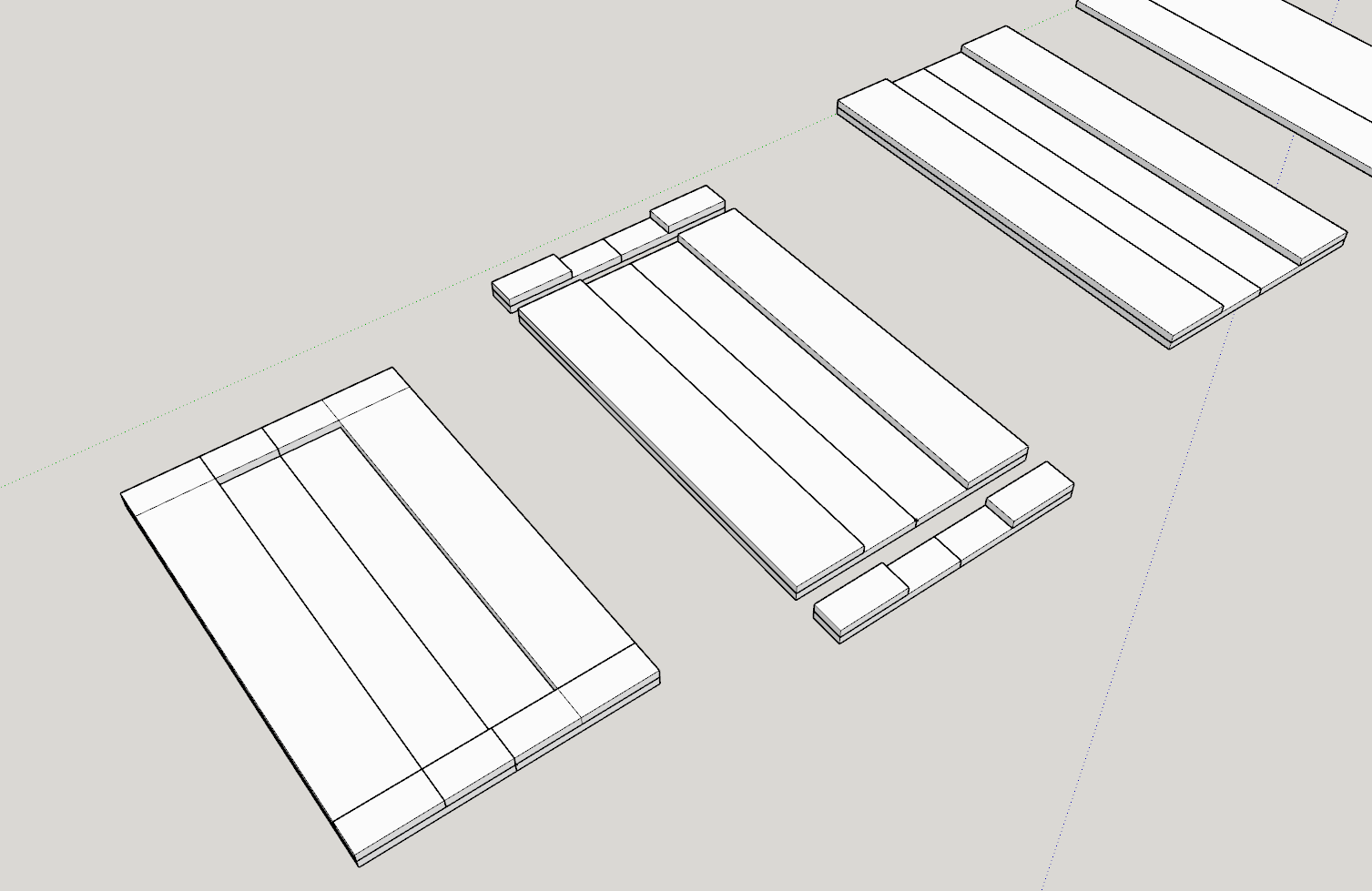

"Viker upp" 20cm skivorna för att få en tjockare kant och limmar dem motsvarande första bilden nedan.
Sågar av 2st 10cm tvärs över hela stycket (inser nu att det är smartare att göra innan limning..) och använder som kortsida
Benen blir motsvarande https://style24.se/produkt/bordsben-trapez-h71cm/ i stål fast förmodligen klenare profiler för att det inte ska se så grovt ut. Tänker 60x20mm eller 70x20mm?
