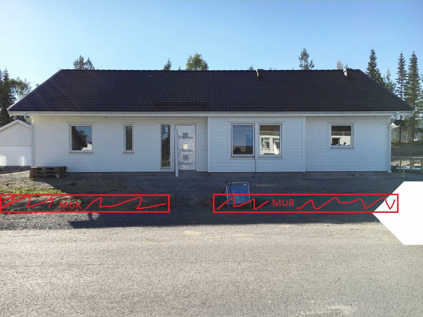

Vi håller på att planera för att beställa matjord till vår tomt men då kom jag på den jobbiga ideen att jag skulle vilja ha en stödmur i framkant av tomten (mot gatan).
Stödmuren skulle behöva vara ca 40-50 cm hög, det mesta av jorden bakom är avhyvlad slitmorän så den ligger rätt så stilla tror jag. Men tänkte bygga muren så det ser lite stramare ut istället för små släntar mot vägen.
Men jag har aldrig byggt en mur, tänkte att jag kan ge mig på det själv men vet inte om jag underskattar arbetet helt eller om det är fullt möjligt?
Lägger upp en bild här
. Ett enfamiljshus med markerade områden framför där en stödmur planeras mot gatan.
Så muren blir ju cirka 20 meter lång men då bara 40-50 cm hög.
Läste någonstans att muren bara behöver ligga 10% under marknivå, så dvs 4-5 cm ligger under mark. Men jag antar att jag behöver gräva ur för att lägga ut en bädd av makadam/sand som vid stenläggning?
Hur djupt bör jag gräva och hur mycket arbete kan det innebära att bygga denna mur?
Tacksam för svar! :)
Med vänlig hälsning Christoffer
Kom ihåg att du behöver bygglov om muren överstiger 50 cm (eller vad det nu är) om muren är inom 4,5 meter från tomgräns.. Det bör du kanske kolla upp innan du börjar bygga iaf..
