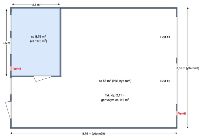

Planerar att bygga ett hemmakontor i garaget samt ett hemmagym i källaren - så nu blir det mycket att fundera på (= svårt att bestämma var i forumet man ska skriva).
Börjar med följande frågor (givet bilderna):
Funderar på golvvärme (el) i det nya rummet (ca 18-20 kvm). Idag sitter det ventiler på båda kortsidorna på garaget. Inget mekaniskt ut endast "galler". Det lär inte räcka som ventilation (speciellt inte eftersom jag tänkt stänga till rummet vintertid).
Räknar med att isolera väggarna till det nya rummet samt sätta en en ventil till (in mot garaget) så det blir lite rotation.
Ytterväggar på garaget är isolerade men garageportarna (som man drar upp och ner) är nog inte lika isolerande som väggarna (också lite otäta vid golvet).
Hur hade ni gjort?
- Golvvärme i skönt - men vad behövs för ventilationen? Skulle kunna köpa en värmepump men man vill ju inte ha något som brummar precis utanför. Finns det små effektiva för 20 kubikmeter?
- Garaget är kallt nu på vintern men går sällan under 3-5 grader plus - även om det är 10-20 minus utanför. Dock vill man ju gärna ha 18-20 när man jobbar.
- På sommaren brukar temperaturen vara behaglig där när det är sådär 30 grader varmt ute.

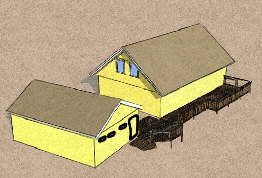

(På lilla bilden missade jag först dörr och fönster - handritade istället så det blev sådär... men man förstår kanske orienteringen iaf. Dörr och fönster mot öst, portar mot väst - ungefär)
Tacksam för all input!

Glömde golvet. Betonggolv (vet inte om det är isolering under men gissar det. Byggt 93-94).
På golvet (betongen) ligger idag en mörkgrön plastmatta på ca 5 mm. Ganska blank och tålig. Aldrig sett på annat ställe men något har sagt att det är en ”traktorskyddsmatta”. Aldrig sett/hört om detta heller. Kan troligen skära bort den om det behövs annars är den tålig och ligger bra där den ligger. Ligger i 1,5-2 m breda ”remsor” över hela garaget.
De har missat både fall och golvbrunn i garaget. Smidigt för min tillbyggnad - sämre om man vill köra in blöta bilar etc.
Högst osäkert om det är isolerad betongplatta i ett garage från början av 90-talet. Ska helst vara 30 cm isolering under betongen för att ha golvvärme, annars är radiatorer bättre. Finns många modeller av luftluftvärmepumpar där de anger blott 10 kvm som minsta yta så det skulle passa bra om isoleringen i garaget är sådär och det drar ganska mycket energi.
