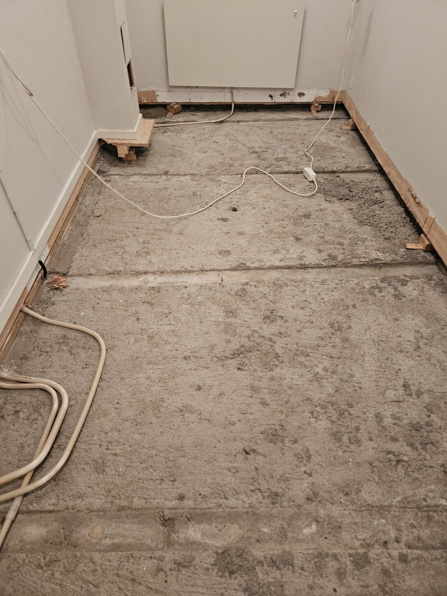

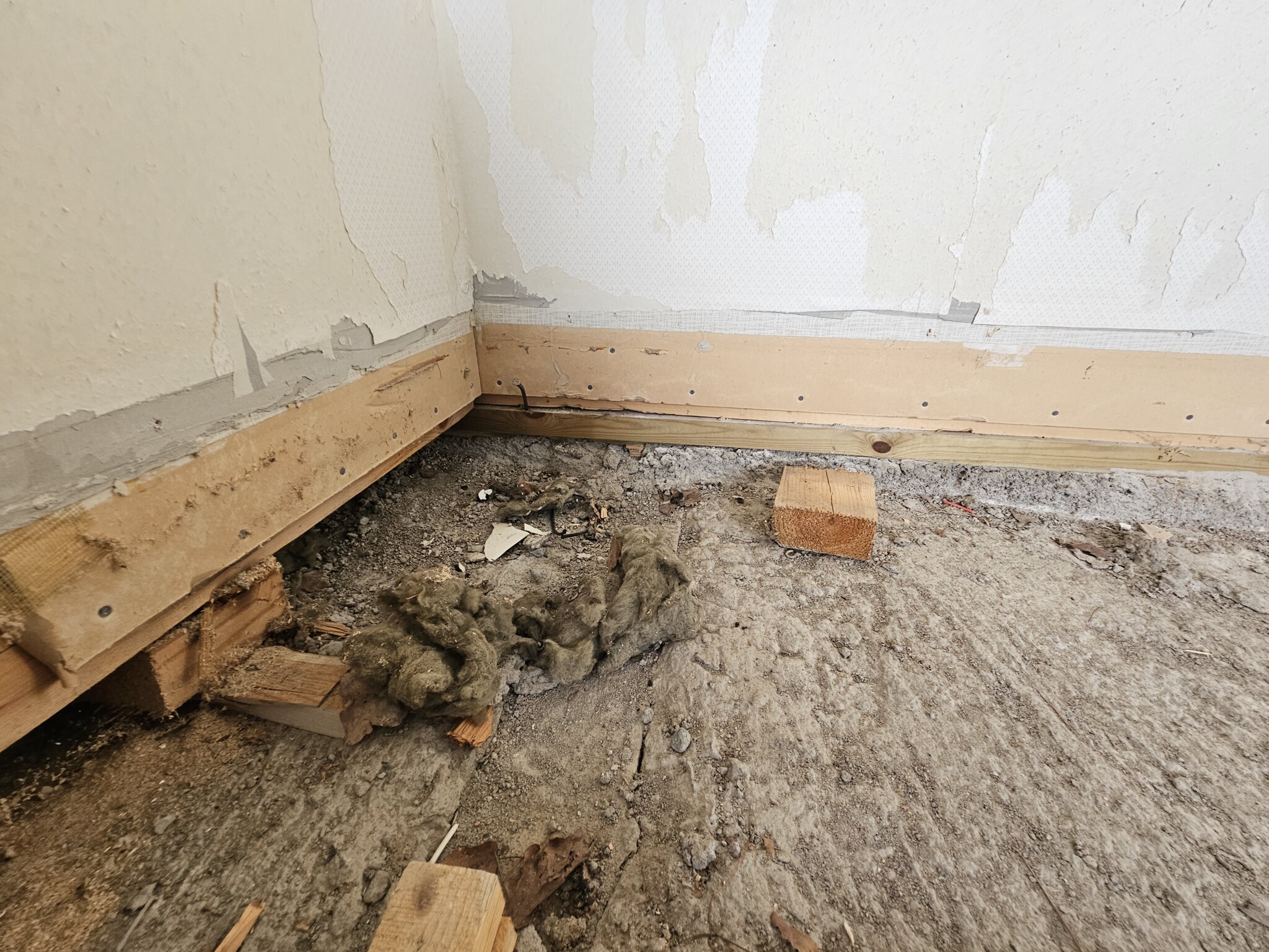

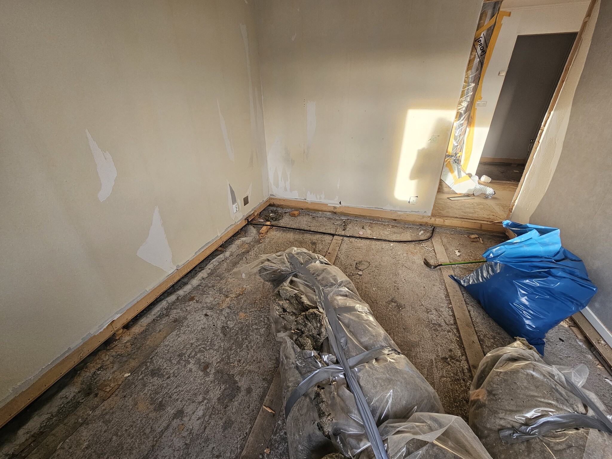

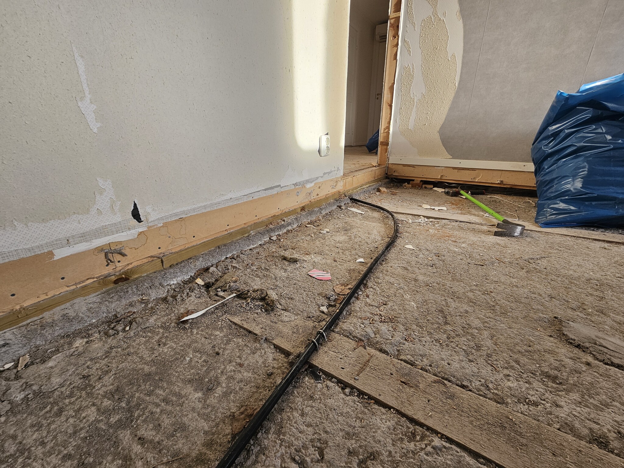

Har rivit ut alla golv i bottenplan på sutteränghus då det luktade om isolering. Allt är torrt å fint utom de gamla borttagna spikreglarna som var nedtryckta i plattan.
Väggarna är isolerade med en luftspalt mot betongen och har stått så i 55 år utan någon fukt eller något mögel pånde teäreglar som är synliga åtminstone. Tagit upp ett par hål i gipset på insidan och isolering är fin samt även masonitskiva som håller borta isolering från betongvägg. Betongen är luftad original med vp rör ca 1 m mellanrum högst upp på vägg utifrån.
Nu ska de snart montera nivellgolv samt byta inpregnerad syll på innerväggar så frågan är om det är värt att bygga om ytterväggar mot betongen eller bara låta det vara då det uppenbarligen fungerat i 55 år.
Annars ska jag riva alla de väggarna och reglar upp med plåt och skivor o skippa isolering. Då blir det kallt innan jag dränerar och isolerar med typ isodrän i framtiden.
Vad hade ni gjort?

Jag hade låtit det vara om det funkat hittills. Är väl onödigt att byta det som inte är trasigt bara för att?P Perham skrev:Lånar också tråden lite.
