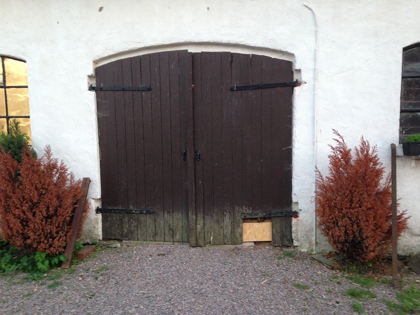

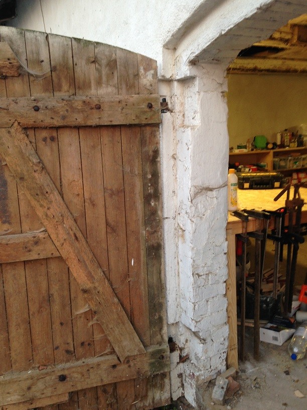

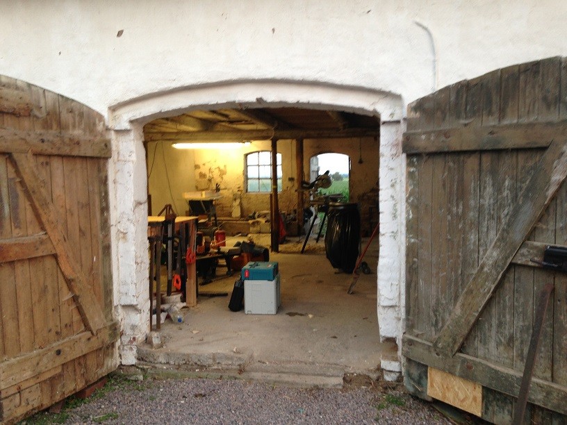

Mitt mastodontprojekt att bygga om delar av stallet till verkstad/snickeri är i gång och jag har börjat fundera på stalldörren. Målet är att byta ut den något trötta dörren ni kan se på bilderna mot en isolerad dörr (verkstaden ska vara något uppvärmd vintertid) som också är godkänd av försäkringsbolagen. När jag pratat med Länsförsäkringar menar dom att dom inte bryr sig om vad det är för dörr så länge det är ett godkänt lås, men jag misstänker att det inte riktigt är så enkelt, så det ska jag kolla igen.
Att bygga själva dörrbladen känner jag att jag har ganska bra koll på (mycket tack vare imported_Byggarens fantastiska inlägg här: http://www.byggahus.se/forum/byggmaterial-byggteknik/74328-bygga-dorr-som-inte-slar-sig.html), så det blir vändlimmade reglar + något skivmaterial (fomplyfa kanske?) samt någon snygg beklädnad på ut och insidan. Men hur ska jag få det tätt? Måste jag bygga en karm eller hade man på nåt sätt kunnat utnyttja den befintliga "karmen" i väggen?

Är den murade karmen tillräckligt rak för att kunna sluta tätt mot dina nya dörrblad, som självklart blir hundraprocentigt raka?
Det kanske kan gå med befintliga karmar, och det är mycket snyggt om det går, men du kanske behöver putsa upp dem så att de kan sluta tätt. Sedan på med bra tätlister, så kan det nog fungera.
Jag har själv renoverat en 150 år gammal ytterdörr eftersom jag tyckte att utsidan var så vacker att den borde få överleva. Men just att få den sluta tätt mot en karm som inte var hundraprocentig var det kinkiga i processen.
