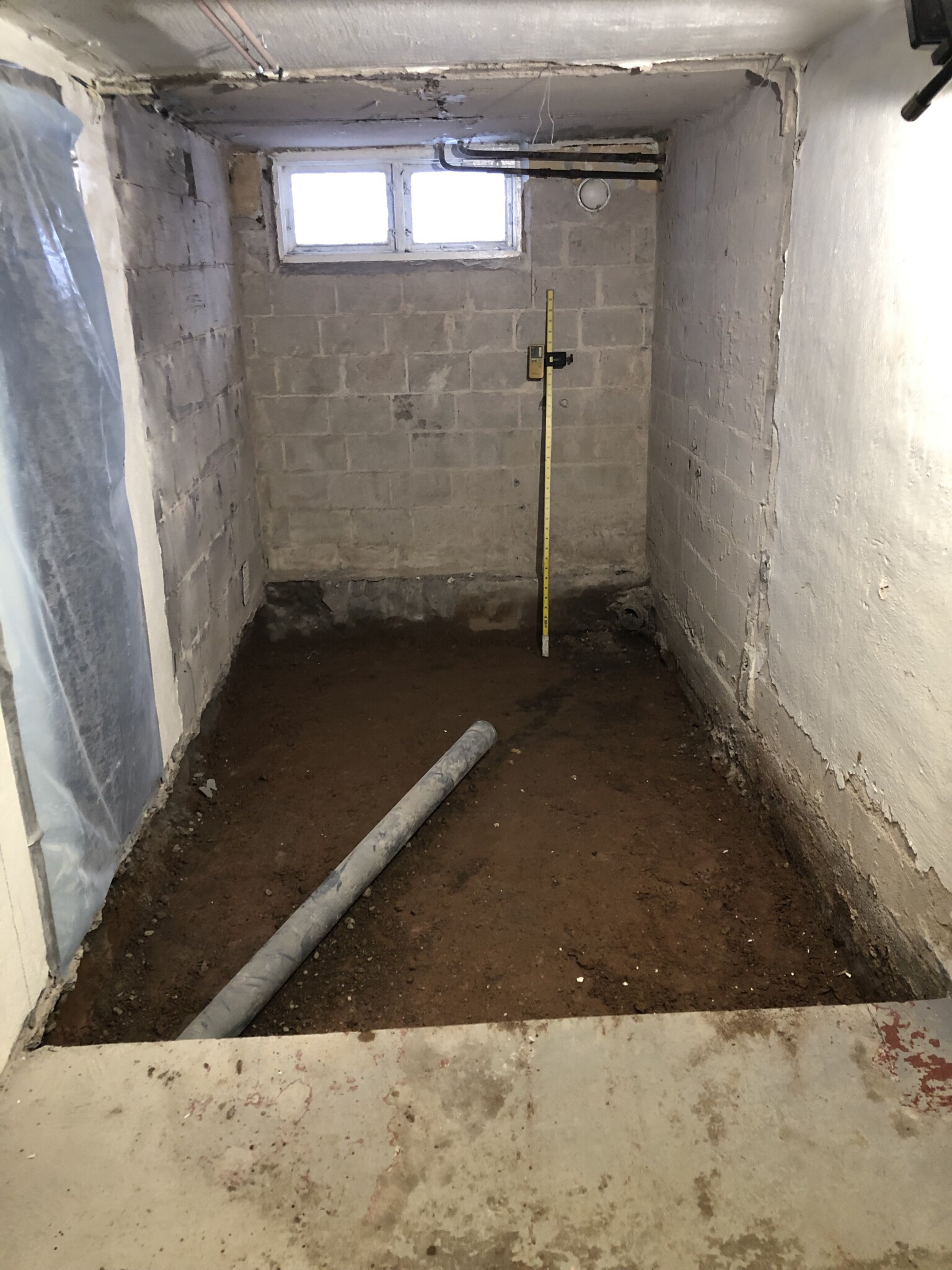

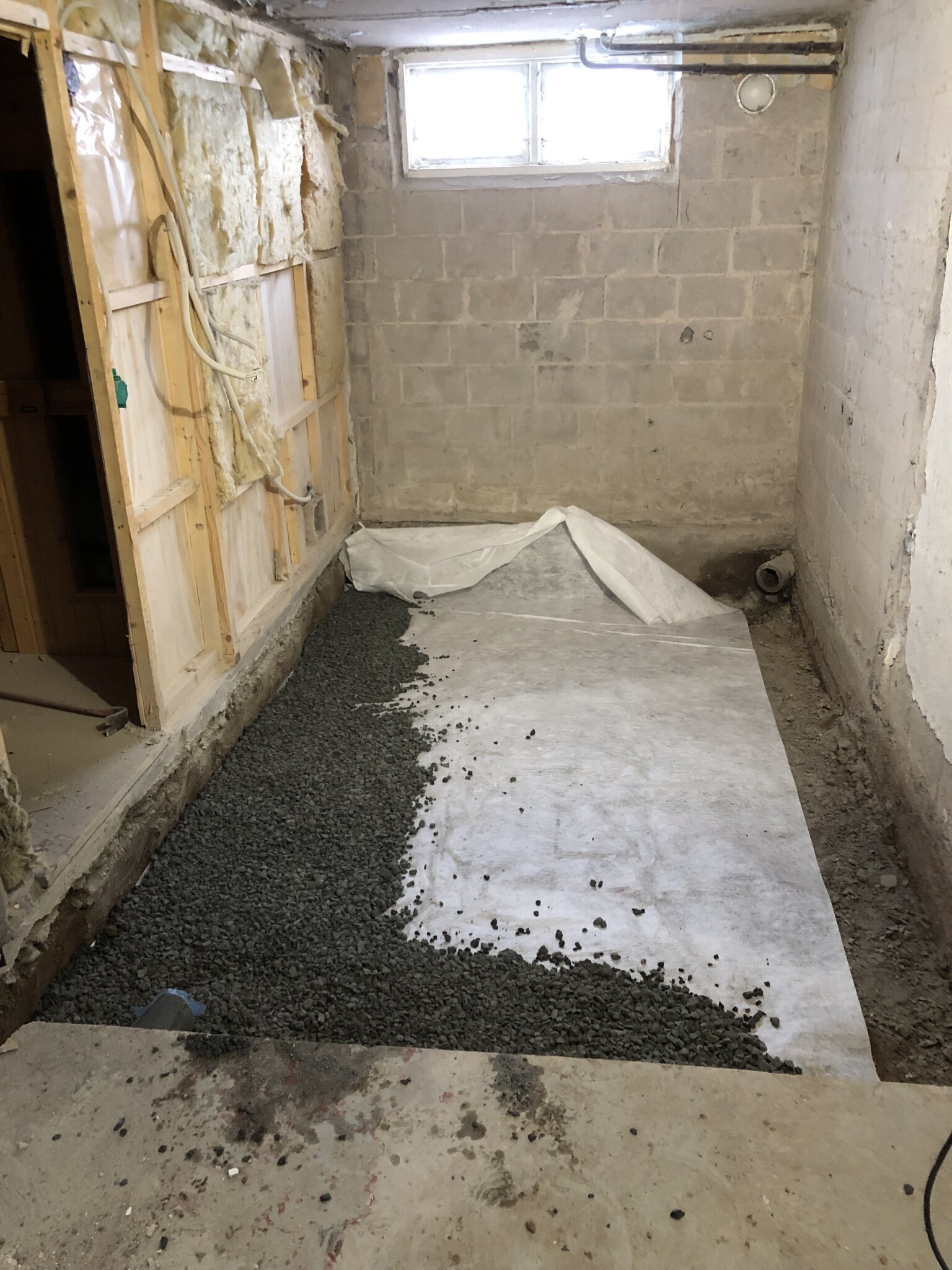

Jag har ett badrum i källare (ca 6 m2) på oisolerad platta, väggar i hålstensbetong. På innerväggar sitter "vanlig" fuktspärr. På golv och yttervägg sitter fuktspärr som "andas".
Fick bila upp 30% av golvet för att dra om avloppsrör. Återfyllde med XPSbetong (som isolerar). Har golvvärme.
